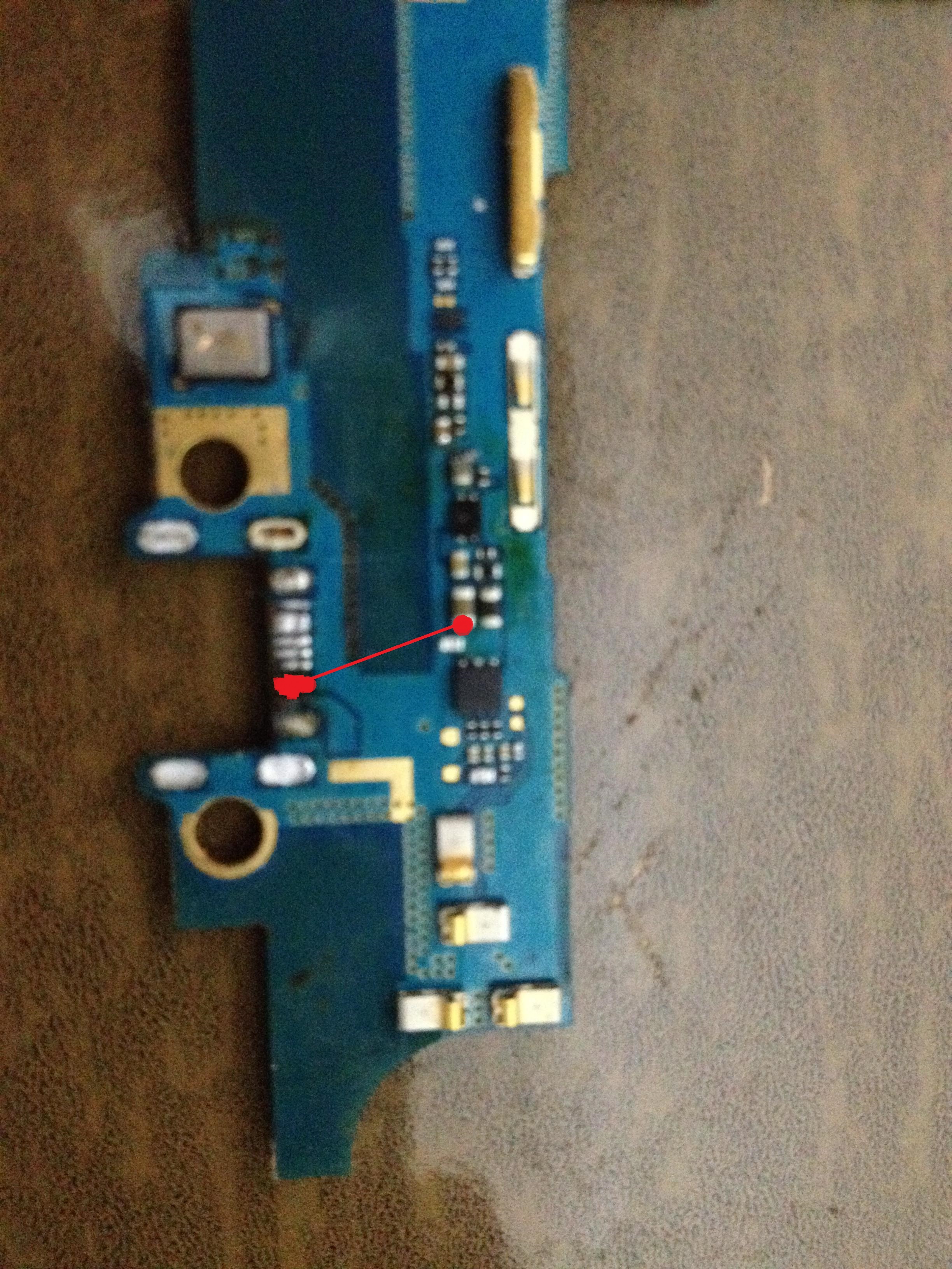

sapinhox Postado Setembro 1, 2017 Postado Setembro 1, 2017 Boa tarde Peguei um G531BT para fazer troca do conector de carga e do touch, porem o conector de carga estava extremamente oxidado, e ao remover duas trilhas estavam faltando, gostaria de saber se alguém possui o esquema de Jumper desse aparelho, preciso apenas que ele carregue o cliente não precisa que o mesmo seja reconhecido pelo computador, apenas carregando ja esta bom. Segue abaixo uma foto da minha placa Desde já agradeço Citar
Cleyton Moreira Postado Setembro 1, 2017 Postado Setembro 1, 2017 tente esse jump ate esse capacitor e poste resultado Anderson Vieira, Wellington Maciel™ e Leonardo Bier reagiu a isso 2 1 Citar
sapinhox Postado Setembro 1, 2017 Autor Postado Setembro 1, 2017 Caro Cleyton seu Jumper funcionou esta carregando, porem notei que esta carregando bem devagar, tem alguma coisa que eu possa fazer para resolver isso. Citar

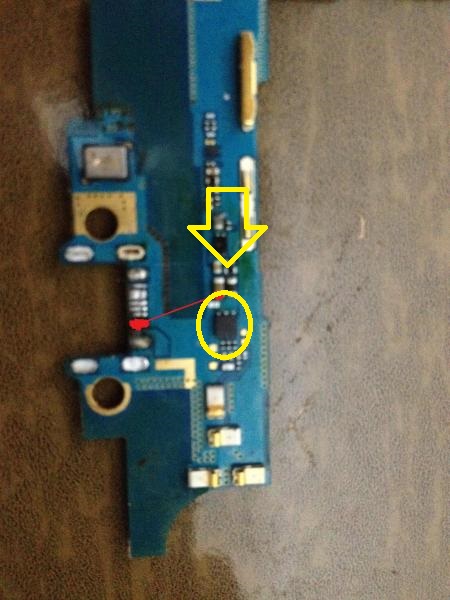

Cleyton Moreira Postado Setembro 1, 2017 Postado Setembro 1, 2017 então mesmo aparentando estar bom esse conector troque o, outra se estiver colocado um fio fino pra fazer jump a voltagem passara mais a amperagem não, se estiver tudo ok, faça uma resolda ou troque esse componente que marquei , segue foto do componente citado; Citar
sapinhox Postado Setembro 2, 2017 Autor Postado Setembro 2, 2017 ja fiz a troca do conector, eu sempre uso um fio mais grossinho para fazer o jumper, acabo de realizar a troca desse componente e continua do mesmo jeito carregando porem bem devagar Citar
sapinhox Postado Setembro 2, 2017 Autor Postado Setembro 2, 2017 Caro Cleyton, muitíssimo obrigado, consegui resolver com sua ajuda, troquei novamente o componente e esta funcionando normalmente, jumper 100% aprovado Citar
