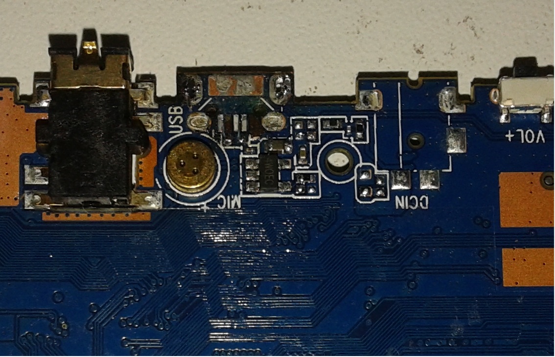

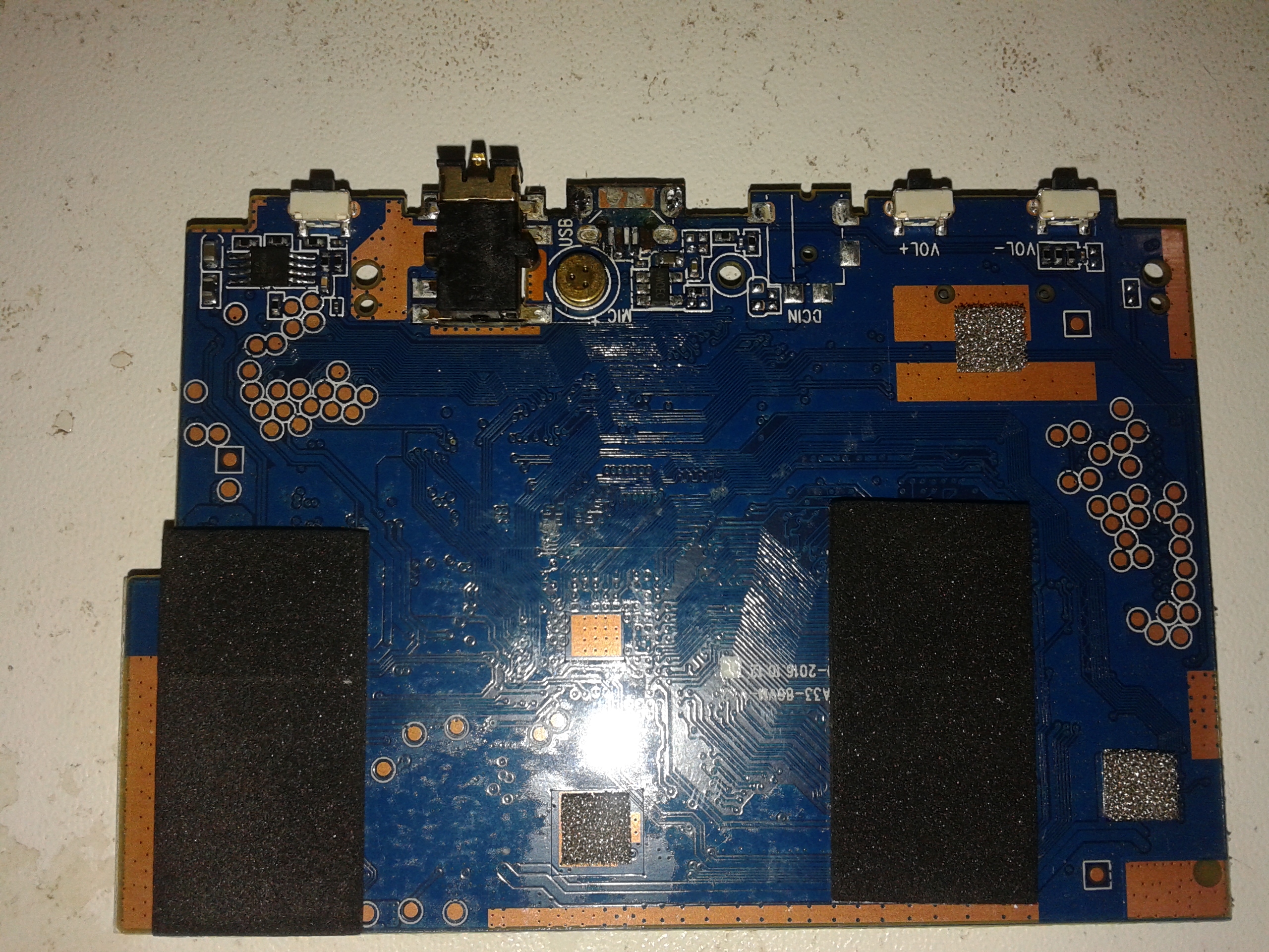

reulison Postado Setembro 4, 2017 Compartilhar Postado Setembro 4, 2017 Estou com esse tablet na minha bancada com as trilhas do conector de carga rompidas, alguém sabe os pontos para eu puxar o jumper? Citar Link para o comentário Compartilhar em outros sites More sharing options...
Cleyton Moreira Postado Setembro 4, 2017 Compartilhar Postado Setembro 4, 2017 poste uma foto mais proxida pegando a regiao do conector e dos componentes em volta! reulison reagiu a isso 1 Citar Link para o comentário Compartilhar em outros sites More sharing options...
reulison Postado Setembro 4, 2017 Autor Compartilhar Postado Setembro 4, 2017 Citar Link para o comentário Compartilhar em outros sites More sharing options...

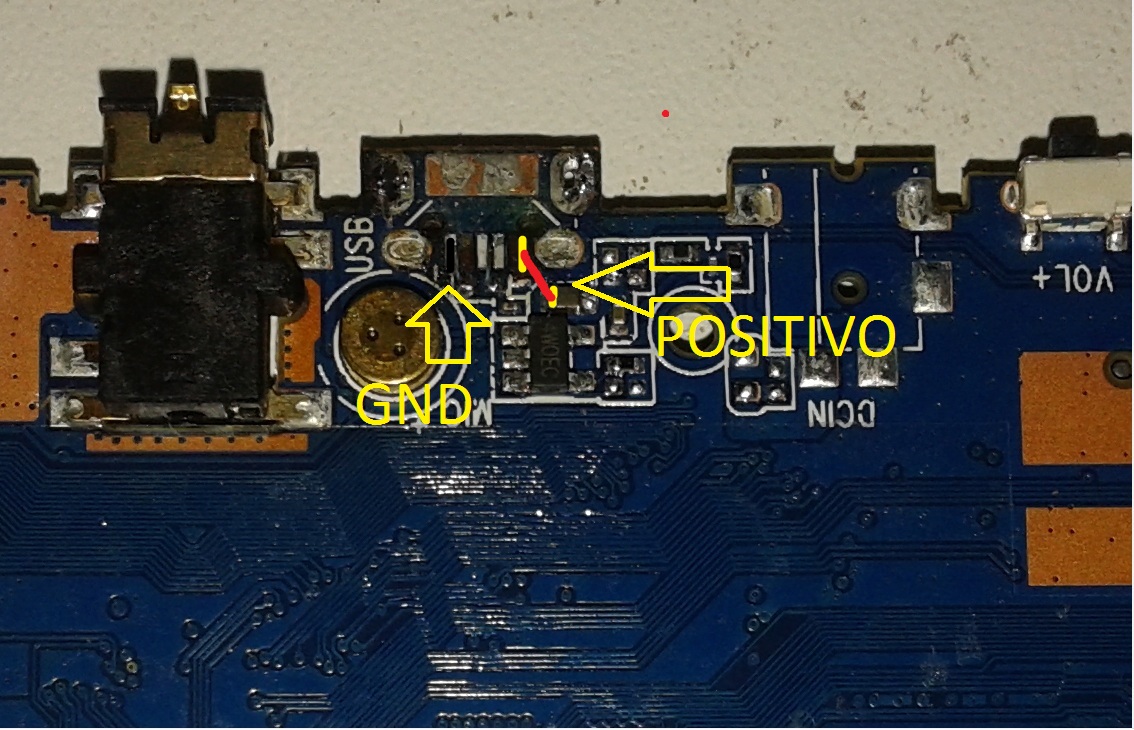

Cleyton Moreira Postado Setembro 4, 2017 Compartilhar Postado Setembro 4, 2017 Se for colocar só pra carregar tente esse jump; e poste resultado!!! reulison, INFOCELL RM, Nailton santos e 1 outro reagiu a isso 2 2 Citar Link para o comentário Compartilhar em outros sites More sharing options...
reulison Postado Setembro 4, 2017 Autor Compartilhar Postado Setembro 4, 2017 Muito obrigado pela ajuda @cleyton15 o jumper funcionou perfeitamente para carregamento... pode encerrar o tópico Cleyton Moreira reagiu a isso 1 Citar Link para o comentário Compartilhar em outros sites More sharing options...
