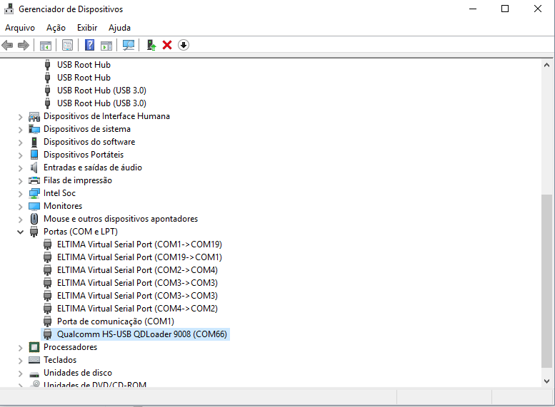

Paulo de Deus Postado Setembro 9, 2017 Compartilhar Postado Setembro 9, 2017 Em 08/09/2017 em 19:53, thiago32 disse: mais nao aparece2 no computado soh faz barulho quando conectar Expand Bom dia, verifique no gerenciador de dispositivos do computador como ele está reconhecendo e nos informe por favor Citar Link para o comentário Compartilhar em outros sites More sharing options...
thiago32 Postado Setembro 11, 2017 Autor Compartilhar Postado Setembro 11, 2017 Em 09/09/2017 em 12:43, Paulo de Deus disse: Bom dia, verifique no gerenciador de dispositivos do computador como ele está reconhecendo e nos informe por favor Expand bom dia akie esta paulo Citar Link para o comentário Compartilhar em outros sites More sharing options...
Paulo de Deus Postado Setembro 11, 2017 Compartilhar Postado Setembro 11, 2017 Bom dia, quando da esse erro dificilmente consegue voltar, de uma olhada nesse tópico para ter mais informações, veja pagina 2 Citar Link para o comentário Compartilhar em outros sites More sharing options...
