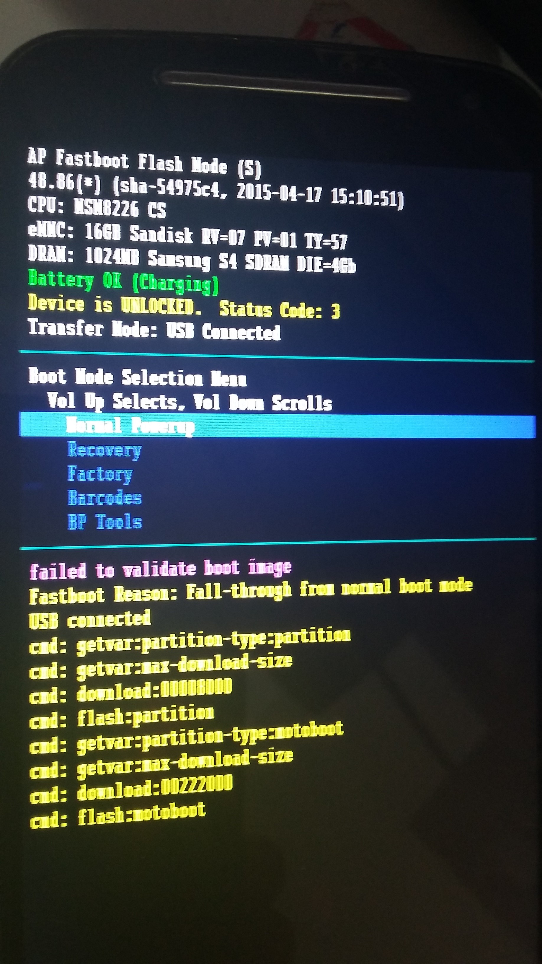

Boa tarde amigos , chegou um aparelho de um cliente com problemas de soft (ele fica apenas na tela de recovery)
Mas ao tentar fazer a atualiçao sempre da erro apos eu digitar os comandos
Já tentei usar o comando : fastboot oem fb_mode_clear mas nao resolveu
Ja tentei com android 4.4 5.0 e 6.0 Ambas ja testadas e funcionando

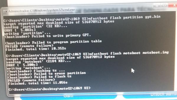

Já fiz , essa foto tirei durante o procedimento , mas ja tinha tentado fazer varias vezes
Mas quando termino o aparelho reiniciar e volta pra tela de recovery

Elimina os três primeiros comandos e faz o restante um a um!

Infelizmente tbm nao deu certo
C:\Users\Cliente\Desktop\motoG2\1069 6.0 testada>fastboot flash fsg fsg.mbn
target reported max download size of 536870912 bytes
sending 'fsg' (1012 KB)...
OKAY [  5.127s]
writing 'fsg'...
(bootloader) Failed to erase partition
(bootloader) Failed to flash partition fsg
FAILED (remote failure)
finished. total time: 10.185s
essas sao as seguintes falhas

Bom dia, amigo já verificou se não é falha de eMMC? faça o teste porque se for pode ficar a vida toda tentando e não terá êxito, você pode tentar o seguinte também baseado no seu relato:
Já vi que o bootloader está desbloqueado então faz o seguinte:
no cmd digita os seguintes comandos
fastboot oem fb_mode_clear (vi que você já digitou mas faz de novo)
fastboot -w (esse é pra corrigir as partições que está dando falha)
aí tenta passar a 4.4 novamente.

Muito obrigado amigo , realmente era o eMMC
