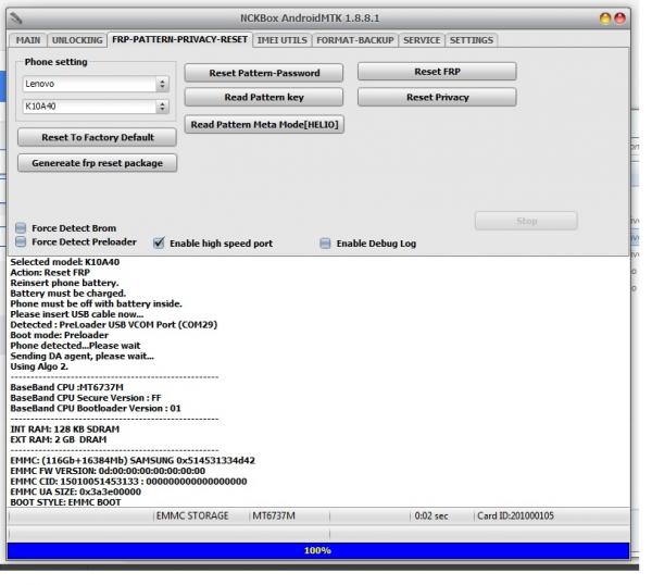

Visitante Postado Setembro 13, 2017 Compartilhar Postado Setembro 13, 2017 Metodo para tirar accout do zenfone 3 max (zc520tl) usando a NCK BOX/DONGLE 1° Aba FRP-PATTERN-PRIVACY-RESET 2° Selcione modelo Lenovo - k10a40 3° click Reset FRP Citar Link para o comentário Compartilhar em outros sites More sharing options...

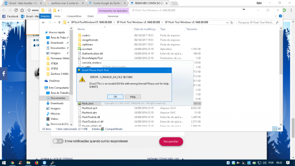

ItaloIanetta Postado Dezembro 20, 2017 Compartilhar Postado Dezembro 20, 2017 já tentei pelo flash tool mas da esse erro Citar Link para o comentário Compartilhar em outros sites More sharing options...
Felipe Bahir Postado Dezembro 20, 2017 Compartilhar Postado Dezembro 20, 2017 59 minutos atrás, ItaloIanetta disse: já tentei pelo flash tool mas da esse erro Tente a última versão... http://spflashtools.com/windows/sp-flash-tool-v5-1744 Ou de uma olhada na solução postada pelo amigo @Dr.Software Dr.Software reagiu a isso 1 Citar Link para o comentário Compartilhar em outros sites More sharing options...

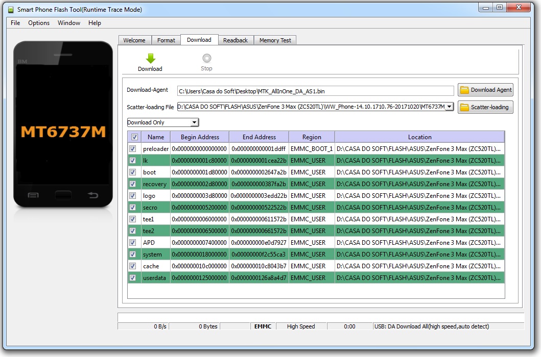

Visitante Postado Dezembro 20, 2017 Compartilhar Postado Dezembro 20, 2017 veja na imagem como proceder para passa a flash baixe o agente de download (MTK_AllInOne_DA_AS1.bin)no clandl, ta na mesma pasta da flash. selecionar Download only. em ipotese alguma use format all, se fizer isso vc vai perde os imei do aparelho e vai ter muita do de cabeça pra volta. Citar Link para o comentário Compartilhar em outros sites More sharing options...
Dr.Software Postado Dezembro 20, 2017 Compartilhar Postado Dezembro 20, 2017 Tente isso amigo , verifique o modelo do aparelho para não dar ruim , se for realmente o modelo vai funcionar sim 100% e nosso @Jeova Marcos mencinou cuidado para não danificar o imei pra não ficar null Citar Link para o comentário Compartilhar em outros sites More sharing options...
