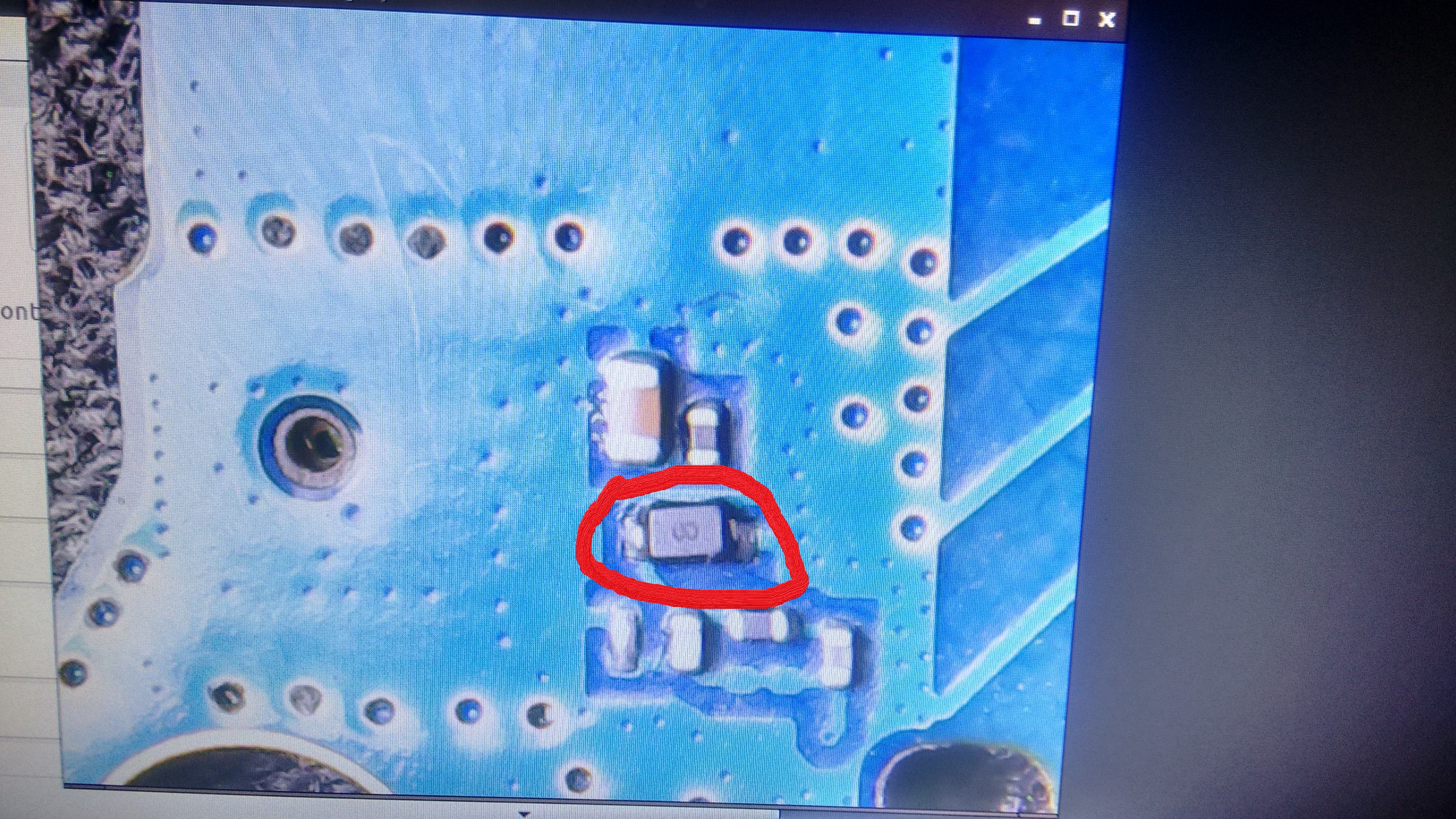

Paulo de Deus Postado Setembro 14, 2017 Postado Setembro 14, 2017 Se não resolver com a troca verifique esse componente Ivan kern nunes reagiu a isso 1 Citar

Lyone C Postado Setembro 14, 2017 Autor Postado Setembro 14, 2017 2 horas atrás, Paulo de Deus disse: Se não resolver com a troca verifique esse componente Em continuidade no multímetro deu 724 de um lado e invertendo as pontas do multímetro não teve nenhuma marcação Citar
Lyone C Postado Setembro 14, 2017 Autor Postado Setembro 14, 2017 Problema resolvido com a troca do microfone! Obrigado amigos! Paulo de Deus reagiu a isso 1 Citar
Paulo de Deus Postado Setembro 15, 2017 Postado Setembro 15, 2017 3 horas atrás, lyonekconrad disse: Problema resolvido com a troca do microfone! Obrigado amigos! Que bom que a dica deu certo, ficamos felizes que tenha resolvido. Obrigado pelo retorno Tópico será marcado como Resolvido Citar
