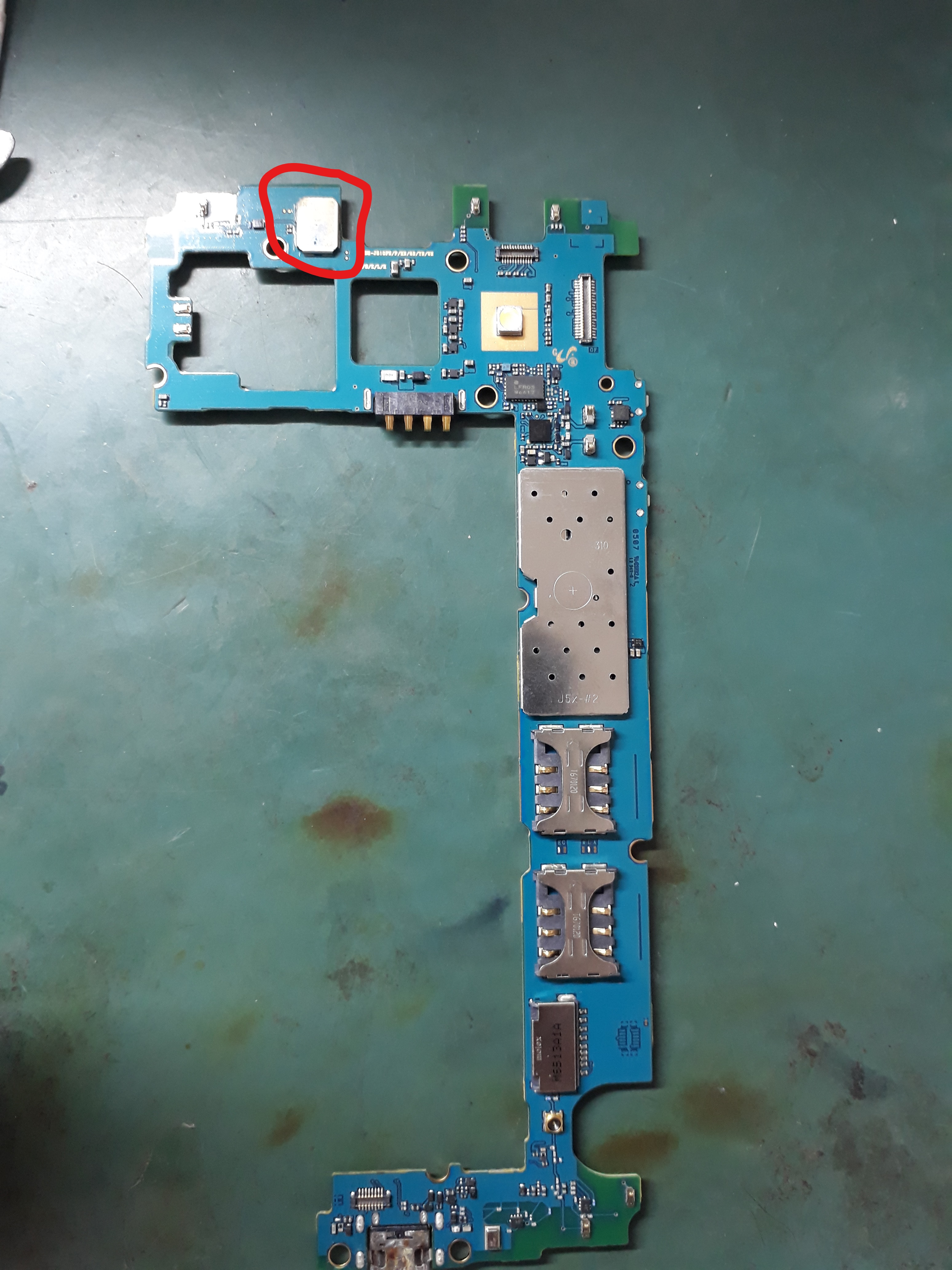

marcosaeb44 Postado Setembro 22, 2017 Postado Setembro 22, 2017 Bom tarde, estou com este aparelho um J5 (J510) que não funciona não ativa o wifi ja fiz atualização porem o mesmo não voltou. Alguém ja pegou este aparelho com defeito igual ou parecido e qual seria o reparo a ser feito na placa? Citar
Andre Bordonalli Postado Setembro 22, 2017 Postado Setembro 22, 2017 12 minutos atrás, marcosaeb44 disse: Bom tarde, estou com este aparelho um J5 (J510) que não funciona não ativa o wifi ja fiz atualização porem o mesmo não voltou. Alguém ja pegou este aparelho com defeito igual ou parecido e qual seria o reparo a ser feito na placa? boa tarde troca o CI do wifi me manda foto da placa q marco pra vc onde fica bom trabalho Anderson Alves e Ivan kern nunes reagiu a isso 2 Citar
marcosaeb44 Postado Setembro 22, 2017 Autor Postado Setembro 22, 2017 7 minutos atrás, Andre Bordonalli disse: boa tarde troca o CI do wifi me manda foto da placa q marco pra vc onde fica bom trabalho Segue as imagem da placa. Citar

Andre Bordonalli Postado Setembro 23, 2017 Postado Setembro 23, 2017 bom dia @marcosaeb44 segue foto antes de trocar o CI verifique a dica do amigo ivan antes de abrir o atc sempre descarte a possibilidade de software bom trabalho marcosaeb44 e Ivan kern nunes reagiu a isso 2 Citar

marcosaeb44 Postado Setembro 25, 2017 Autor Postado Setembro 25, 2017 Em 23/09/2017 em 09:55, marcosaeb44 disse: Obrigado amigo por ter bom vontade em ajudar assim que tiver uma resposta posto aqui. Muito obrigado. Amigo fiz o diagnostico do MAC e esta normal (não esta zerado) ai com isso removi a blindagem e estava oxidado o capacitor acima do CI com isso remove o mesmo porem por esta muito oxidado uma das trilhas foi rompida. segue a foto se caso vc sabe um jumper ou vc acha que realmente de necessário fazer o replace do CI? Obrigado. Citar
marcosaeb44 Postado Setembro 25, 2017 Autor Postado Setembro 25, 2017 31 minutos atrás, marcosaeb44 disse: Amigo fiz o diagnostico do MAC e esta normal (não esta zerado) ai com isso removi a blindagem e estava oxidado o capacitor acima do CI com isso remove o mesmo porem por esta muito oxidado uma das trilhas foi rompida. segue a foto se caso vc sabe um jumper ou vc acha que realmente de necessário fazer o replace do CI? Obrigado. Citar
celutec2018 Postado Agosto 30, 2018 Postado Agosto 30, 2018 bom.. boa tarde a todos...estou na area a 13 anos... primeiramente se seu wifi der opções de varrias rede na lista o reoteador dele esta tudo ok. nao requer substituição. se ele nao registra verifique o mac primeiro. se estiver tudo ok vai ate abaixo da luz do flash na placa . tem duas centrais de processamento. uma branca e outra preta. limpe com alcool isopropilico e resolde na temperatura baixa com pasta solida. depois limpe.. depois va ate a blindagem maior do lado do slot do chip 1 e 2.. coloque seu dedo em cima e ver q esta quente numa temperatura acima do normal q é morno...destampe-a e passe pasta tambem nos componentes dentro daquela blindagem e resolde. ou seja, vc vai morrer tentando trocar componentes como o nosso amigo fez acima onde circulou e nao vai adiantar. depois vc me fala. abraçs . sucesso ai... CELUTEC...lider em paraiso do tocantins. Citar
