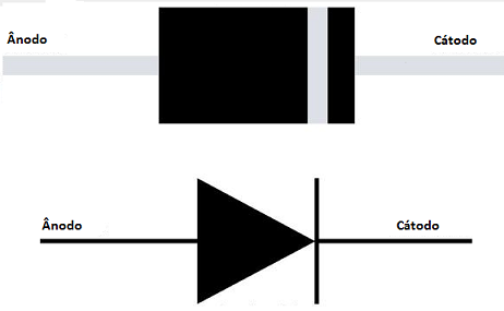

Pedro Henrique Stifler Postado Setembro 23, 2017 Compartilhar Postado Setembro 23, 2017 (editado) galerinha estou querendo fazer uma troca do diodo moto g3 ai to com 2 duvidas uma de qual lado botar pq nao sei qual positivo e o negativo desse diodo que to com ele aki e a outra duvida sem tem algum problema esquentar a placa por baixo andei vendo alguns videos so vi os caras jogando ar quente por cima Editado Setembro 26, 2017 por Anderson Vieira Citar Link para o comentário Compartilhar em outros sites More sharing options...
Andre Bordonalli Postado Setembro 23, 2017 Compartilhar Postado Setembro 23, 2017 bom dia primeira duvida segue foto abaixo catodo (-)negativo anodo (+)positivo a marcaçao no dido é catodo ou seja negativo segunda duvida a estaçao por baixo da placa vc pode causar bolhas na mesma devido ao aquecimento,para chegar a temperatura de fusao do estanho ela tem q passar primeiro pela placa. aconselho isolar o conector e soltar por cima mesmo é mais rapido e pratico. bom trabalho Ivan kern nunes, Paulo de Deus e Anderson Alves reagiu a isso 3 Citar Link para o comentário Compartilhar em outros sites More sharing options...
