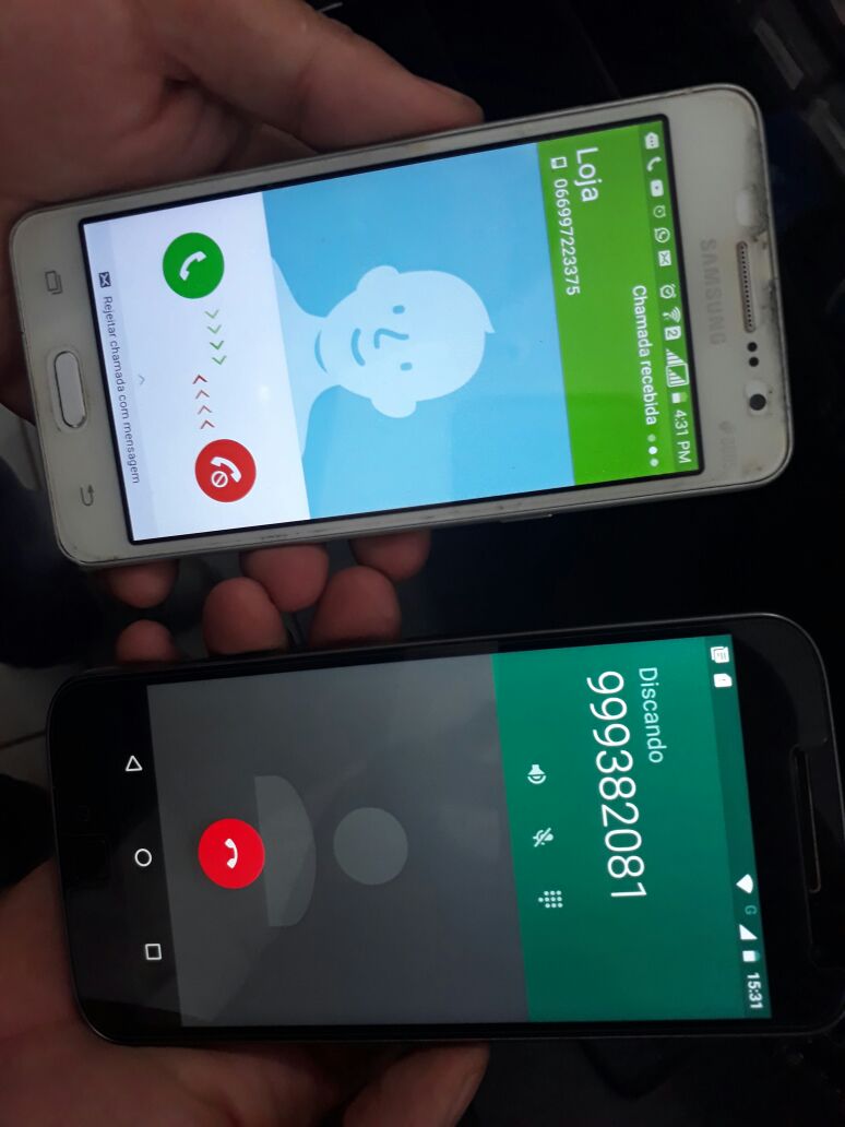

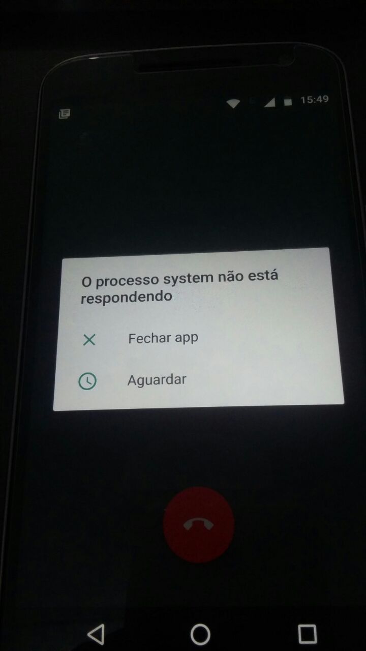

cristian-teles Postado Setembro 25, 2017 Compartilhar Postado Setembro 25, 2017 Ola amigo boa tarde, entrou para nos um moto g4 quando faz ligação ele trava e o aparelho que recebe ligação atende normal, em quanto o moto g4 fica travado, ao desligar a chamada ele aparece erro system, alguém tem dicas ou já teve algo parecido? obs.: Ja fiz o solfter observem na foto obrigado Citar Link para o comentário Compartilhar em outros sites More sharing options...
Maikon Santos Postado Setembro 25, 2017 Compartilhar Postado Setembro 25, 2017 boa noite Cristian, mesmo que tenha feito o processo de atualização vou pedir que refaça novamente verificando a versão do sistema tente atualizar uma versão mais recente ,logo tendo atualizado faça o hard reset . e teste novamente Anderson Vieira, Aldinei Jose e cristian-teles reagiu a isso 3 Citar Link para o comentário Compartilhar em outros sites More sharing options...
