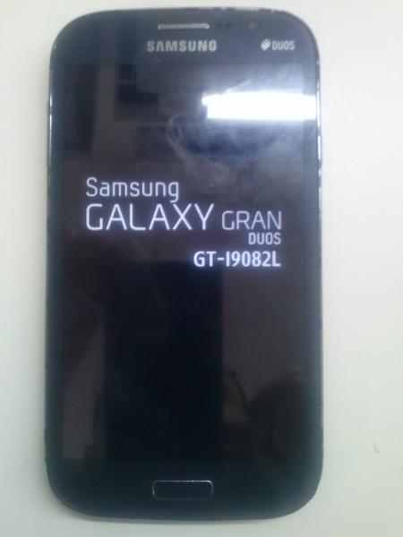

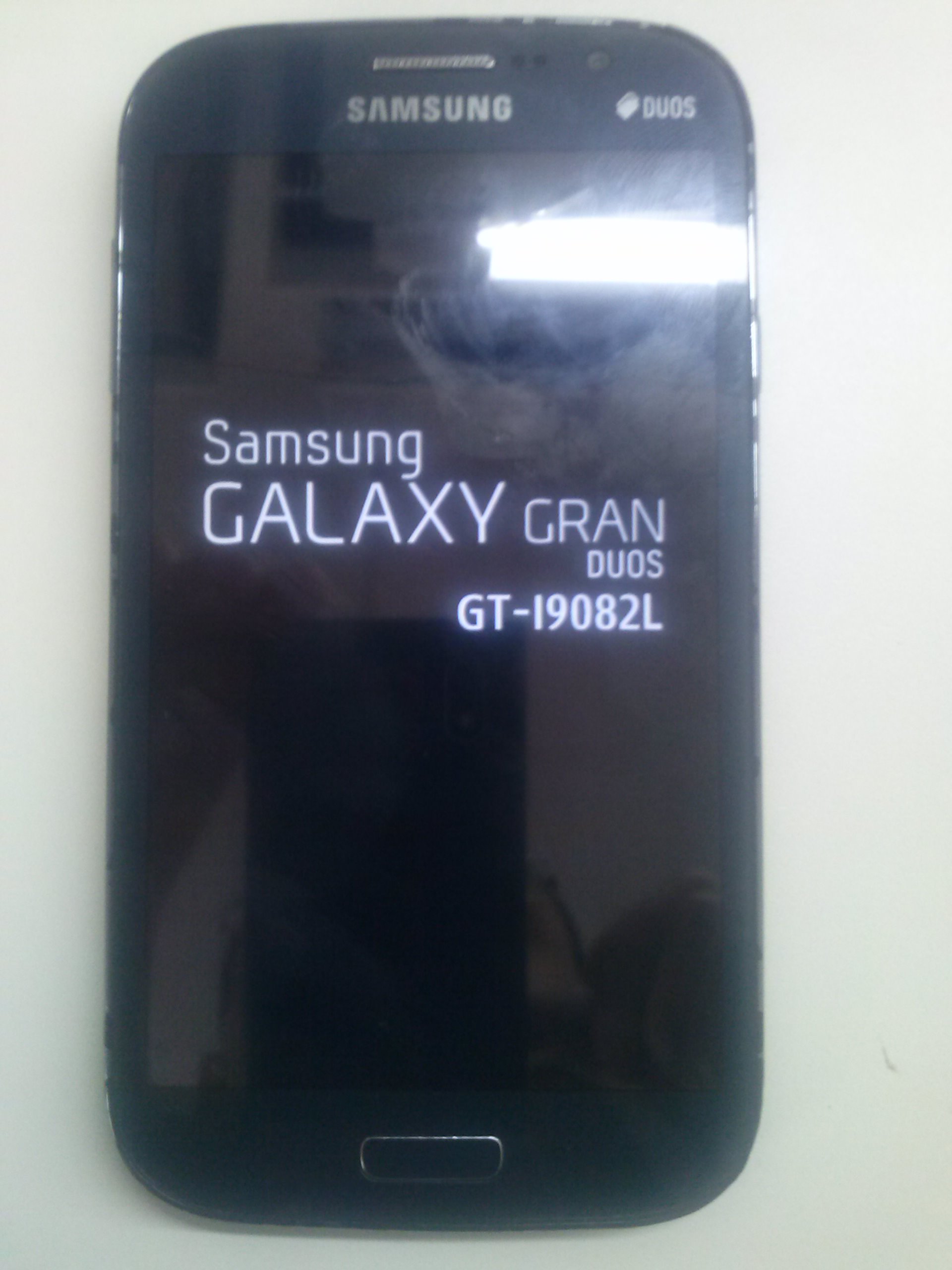

gsassistencia Postado Setembro 27, 2017 Compartilhar Postado Setembro 27, 2017 Venho pedir uma dica para os colegas do forum, entrou na minha assistência o samsung GT-I9082L, fica travado na tela inicial como posso resolver para ele voltar a funcionar. Citar Link para o comentário Compartilhar em outros sites More sharing options...
