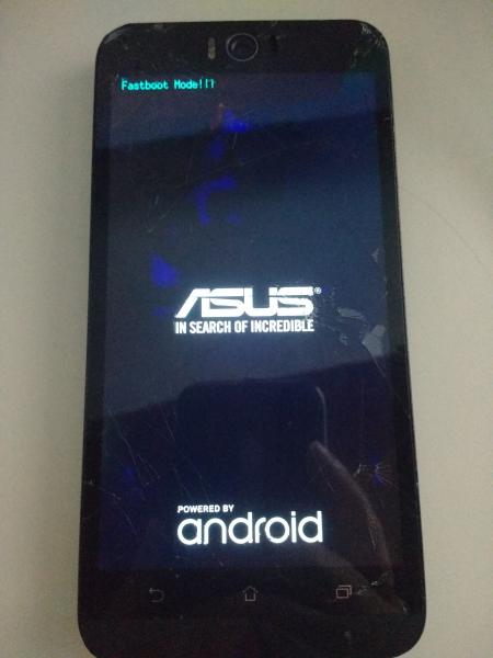

Lyone C Postado Outubro 1, 2017 Compartilhar Postado Outubro 1, 2017 Zenfone ZD551KL só entra em modo Fastboot. Ou fica reiniciando infinitamente. Alguém tem alguma dica? Estou tentando via comandos 'Adb' Roms que baixei: UL-Z00T-WW-21.40.0.2156-userZenfone Selfie www.stockrom.net_ZenFone_Selfie_ZD551KL Citar Link para o comentário Compartilhar em outros sites More sharing options...
Paulo de Deus Postado Outubro 1, 2017 Compartilhar Postado Outubro 1, 2017 Boa tarde, aqui temos algumas testadas e aprovadas: https://www.clansoft.net/dl/index.php?a=search&b=Zd551kl Anderson Alves reagiu a isso 1 Citar Link para o comentário Compartilhar em outros sites More sharing options...
Aldinei Jose Postado Outubro 1, 2017 Compartilhar Postado Outubro 1, 2017 ja verificou o flex dos botoes senao esta em curto Anderson Alves reagiu a isso 1 Citar Link para o comentário Compartilhar em outros sites More sharing options...
Lyone C Postado Outubro 2, 2017 Autor Compartilhar Postado Outubro 2, 2017 Em 01/10/2017 em 15:48, Paulo de Deus disse: Boa tarde, aqui temos algumas testadas e aprovadas: https://www.clansoft.net/dl/index.php?a=search&b=Zd551kl Vou tentar estas! Obrigado! Citar Link para o comentário Compartilhar em outros sites More sharing options...
Lyone C Postado Outubro 2, 2017 Autor Compartilhar Postado Outubro 2, 2017 Em 01/10/2017 em 16:25, Aldinei Jose disse: ja verificou o flex dos botoes senao esta em curto Vou verificar... Citar Link para o comentário Compartilhar em outros sites More sharing options...
Lyone C Postado Outubro 2, 2017 Autor Compartilhar Postado Outubro 2, 2017 9 minutos atrás, lyonekconrad disse: Vou verificar... Não estão em curto. Citar Link para o comentário Compartilhar em outros sites More sharing options...
Lyone C Postado Outubro 3, 2017 Autor Compartilhar Postado Outubro 3, 2017 Em 30/09/2017 em 22:03, lyonekconrad disse: Zenfone ZD551KL só entra em modo Fastboot. Ou fica reiniciando infinitamente. Alguém tem alguma dica? Estou tentando via comandos 'Adb' Roms que baixei: UL-Z00T-WW-21.40.0.2156-userZenfone Selfie www.stockrom.net_ZenFone_Selfie_ZD551KL Deu certo com essa ROM: www.stockrom.net_ZenFone_Selfie_ZD551KL Não sei como, mas acabei conseguindo entrar em modo recovery, passei a ROM para um cartão SD, e voltou a funcionar. Porém nenhuma das câmeras funcionam. Vou abrir novo tópico para obter ajuda com a questão das câmeras. Citar Link para o comentário Compartilhar em outros sites More sharing options...
