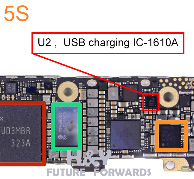

Muiu Postado Outubro 5, 2017 Compartilhar Postado Outubro 5, 2017 Bom Dia Amigos, entrou um Iphone 5S na assistência, com a reclamação de não estar ligando, até ai tudo bem, desmontei o aparelho e realizei o destrave da bateria e tudo certo, porém ao conectar o cabo para carregar o aparelho desliga e não liga mais até retirar o cabo, já realizei a troca do flex do conector de carga, troca da bateira e ate mesmo um banho químico, mas nada resultou progresso, alguém teria uma dica de o que mais poderia ser feito a respeito, procurei pelo fórum e não achei nada relacionado, desde já muito obrigado. Citar Link para o comentário Compartilhar em outros sites More sharing options...
fabinhoscp Postado Outubro 5, 2017 Compartilhar Postado Outubro 5, 2017 1 minuto atrás, Muiu disse: Bom Dia Amigos, entrou um Iphone 5S na assistência, com a reclamação de não estar ligando, até ai tudo bem, desmontei o aparelho e realizei o destrave da bateria e tudo certo, porém ao conectar o cabo para carregar o aparelho desliga e não liga mais até retirar o cabo, já realizei a troca do flex do conector de carga, troca da bateira e ate mesmo um banho químico, mas nada resultou progresso, alguém teria uma dica de o que mais poderia ser feito a respeito, procurei pelo fórum e não achei nada relacionado, desde já muito obrigado. amigo bom dia realiza troca do ic carga Citar Link para o comentário Compartilhar em outros sites More sharing options...
Muiu Postado Outubro 5, 2017 Autor Compartilhar Postado Outubro 5, 2017 19 minutos atrás, fabinhoscp disse: amigo bom dia realiza troca do ic carga Ola Amigo, poderia me informar onde localizo o ic de carga ? Mais uma vez, obrigado Citar Link para o comentário Compartilhar em outros sites More sharing options...
fabinhoscp Postado Outubro 5, 2017 Compartilhar Postado Outubro 5, 2017 9 minutos atrás, Muiu disse: Ola Amigo, poderia me informar onde localizo o ic de carga ? Mais uma vez, obrigado claro vou posta a foto Muiu reagiu a isso 1 Citar Link para o comentário Compartilhar em outros sites More sharing options...
Muiu Postado Outubro 5, 2017 Autor Compartilhar Postado Outubro 5, 2017 24 minutos atrás, fabinhoscp disse: claro vou posta a foto Obrigado, irei fazer esse procedimento e trago noticias Citar Link para o comentário Compartilhar em outros sites More sharing options...
fabinhoscp Postado Outubro 5, 2017 Compartilhar Postado Outubro 5, 2017 23 minutos atrás, Muiu disse: Obrigado, irei fazer esse procedimento e trago noticias amigo não mencionei as vezes quando vc troca pode ser que quando vc ligar o aparelho ele apareça uma tela vermelha e não liga não se preoucupe coloca ele no soft isso pq o aparelho não reconheceu o novo componente isso e normal Muiu reagiu a isso 1 Citar Link para o comentário Compartilhar em outros sites More sharing options...
fabinhoscp Postado Outubro 5, 2017 Compartilhar Postado Outubro 5, 2017 Agora, fabinhoscp disse: amigo não mencionei as vezes quando vc troca pode ser que quando vc ligar o aparelho ele apareça uma tela vermelha e não liga não se preoucupe coloca ele no soft isso pq o aparelho não reconheceu o novo componente isso e normal qualquer coisa estamos ai Citar Link para o comentário Compartilhar em outros sites More sharing options...
