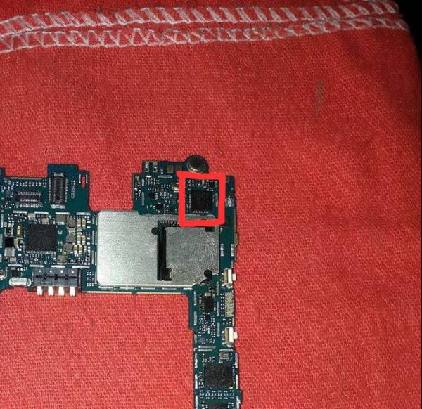

pauloandre Postado Outubro 5, 2017 Compartilhar Postado Outubro 5, 2017 estou com um k4 que levou uma queda e depois nao ativou mais o wifi . ja atualizei e nao voltou . queria saber onde fica o ci do wifi para eu resoldar ou fazer a troca . Citar Link para o comentário Compartilhar em outros sites More sharing options...
Andre Bordonalli Postado Outubro 5, 2017 Compartilhar Postado Outubro 5, 2017 boa tarde manda foto da placa sem as blindagens q marco pra vc bom trabalho matheus_mazone, Anderson Vieira, Anderson Alves e 1 outro reagiu a isso 4 Citar Link para o comentário Compartilhar em outros sites More sharing options...
Anderson Alves Postado Outubro 5, 2017 Compartilhar Postado Outubro 5, 2017 (editado) só acrescentando a dica do mano @Andre Bordonalli antes de abrir um tópico da uma pesquisada no forum. na parte de cima da pagina do fórum tem HOME. ATIVIDADES C.SOFT. e logo e, seguida vem a barra de pesquisar. Exemplo: k4 wifi vai aparecer vários tópicos, mais vamos la ao seu problema. segue a dica do André manda foto da PCI sem as blindagem ! Editado Outubro 5, 2017 por Anderson Alves Andre Bordonalli e Anderson Vieira reagiu a isso 2 Citar Link para o comentário Compartilhar em outros sites More sharing options...

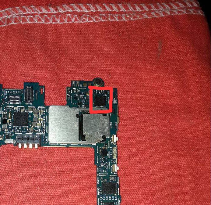

pauloandre Postado Outubro 6, 2017 Autor Compartilhar Postado Outubro 6, 2017 Ta ai amigos a placa sem a blindagem , anderson alves desculpa nao tinha visto na proxima dou uma pesquisada antes de criar um outro topico . Citar Link para o comentário Compartilhar em outros sites More sharing options...
Anderson Alves Postado Outubro 7, 2017 Compartilhar Postado Outubro 7, 2017 Resolda essa região aí amigo ! Jefferson Sousa e Anderson Vieira reagiu a isso 1 1 Citar Link para o comentário Compartilhar em outros sites More sharing options...
