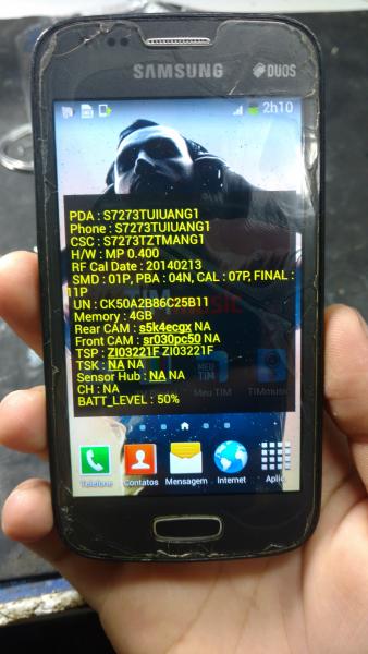

Postado Outubro 6, 2017 7 anos Então pessoal, já passei duas ROM nova formata mas não sai o problema, não formata pelo menu nem por combinação de botões, não é nada ativado nas configurações de desenvolvedor, Editado Outubro 9, 2017 7 anos por Anderson Vieira

Postado Outubro 9, 2017 7 anos Autor Em 06/10/2017 em 17:53, Leonardo Bier disse: ja fiz esse procedimento, e ficou ok. resolvido, valeu!!
