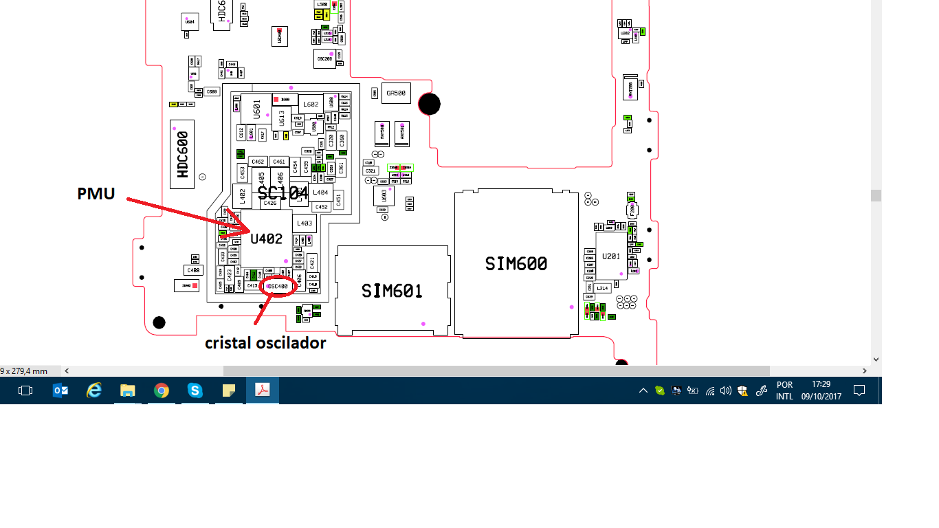

Ademir cell Postado Outubro 6, 2017 Compartilhar Postado Outubro 6, 2017 Galera estou com um gran prime g531h. Com botão power ativado direto. Obs: ja fiz a troca do mesmo e continua como se tivesse ligado DIRETO. Botão acionado... alguem tem solução para esse defeito? Citar Link para o comentário Compartilhar em outros sites More sharing options...
Cleyton Moreira Postado Outubro 7, 2017 Compartilhar Postado Outubro 7, 2017 faça um teste sem o power, se continuar verifique possiveis oxidações na pci e poste resultado Citar Link para o comentário Compartilhar em outros sites More sharing options...
Ademir cell Postado Outubro 9, 2017 Autor Compartilhar Postado Outubro 9, 2017 fiz teste sem power continua do mesmo geito. sem oxidações. ele liga sem acionar botão power atreves do modo dowload Citar Link para o comentário Compartilhar em outros sites More sharing options...
Andre Bordonalli Postado Outubro 9, 2017 Compartilhar Postado Outubro 9, 2017 Em 06/10/2017 em 19:31, Ademir cell disse: Galera estou com um gran prime g531h. Com botão power ativado direto. Obs: ja fiz a troca do mesmo e continua como se tivesse ligado DIRETO. Botão acionado... alguem tem solução para esse defeito? boa tarde troque o cristal oscilador proximo a PMU bom trabalho e post resultados Ademir cell reagiu a isso 1 Citar Link para o comentário Compartilhar em outros sites More sharing options...
Will Celulares 144 Postado Outubro 9, 2017 Compartilhar Postado Outubro 9, 2017 35 minutos atrás, Ademir cell disse: fiz teste sem power continua do mesmo geito. sem oxidações. ele liga sem acionar botão power atreves do modo dowload Desculpe se eu entendi errado mas ele liga direto em modo Download? Citar Link para o comentário Compartilhar em outros sites More sharing options...
Ademir cell Postado Outubro 9, 2017 Autor Compartilhar Postado Outubro 9, 2017 n somente quando aciono botao vol - e home Citar Link para o comentário Compartilhar em outros sites More sharing options...
Ademir cell Postado Outubro 9, 2017 Autor Compartilhar Postado Outubro 9, 2017 16 minutos atrás, Andre Bordonalli disse: boa tarde troque o cristal oscilador proximo a PMU bom trabalho e post resultados vc poderia esta mandando uma imagem com uma marcação para facilitar mais um pouco obrigado Citar Link para o comentário Compartilhar em outros sites More sharing options...
Andre Bordonalli Postado Outubro 9, 2017 Compartilhar Postado Outubro 9, 2017 segue foto post resultados bom trabalho Ivan kern nunes e Ademir cell reagiu a isso 2 Citar Link para o comentário Compartilhar em outros sites More sharing options...
