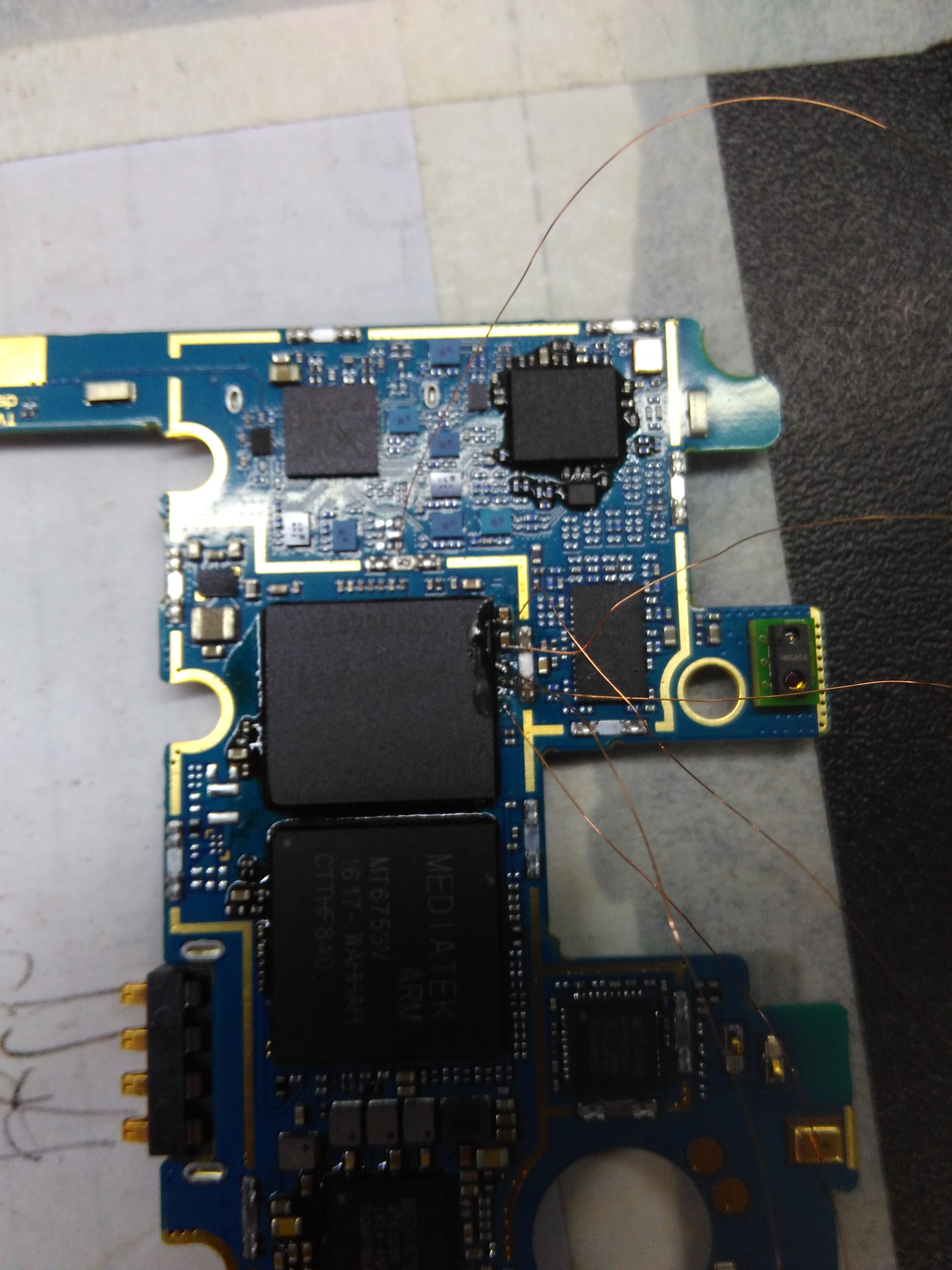

rdofrog Postado Outubro 10, 2017 Postado Outubro 10, 2017 fui atualizar um k10 k430 no octopus e deu erro em 99% e o aparelho nao liga mais e nao entra mais em download! to tentando fazer o reparo do boot na medusa pelo modelo k430ds mais nao estou conseguindo fazer leitura! soldei perfeitamente todos os fios! minha duvida é se precisa fazer a alimentação por usb ou pela bateria !pois o mesmo nao reconhece! ou se alguem tem alguma outra maneira de reparar o boot desse aparelho ou entrar em modo download! desde ja agradeço Citar

rdofrog Postado Outubro 10, 2017 Autor Postado Outubro 10, 2017 9 minutos atrás, Anderson Vieira disse: Amigo qual o erro que o mesmo apresenta,você conseguiu ao menos fazer a leitura deste atc na Meduza! o aparelho nao reconhece! eu verifiquei certinho! e a solda ta perfeita todos os pontos soldados mais nao faz a leitura Citar

Maikon Santos Postado Outubro 11, 2017 Postado Outubro 11, 2017 (editado) boa noite , desculpe a intromissão ,rdofrog verifique se os resistores não desalinharam ,não consegui divulgar bem pois ampliando a imagem perde muita qualidade mas me parece ter um meio atravessado Editado Outubro 11, 2017 por Maikon Santos Ivan kern nunes reagiu a isso 1 Citar
rdofrog Postado Outubro 11, 2017 Autor Postado Outubro 11, 2017 10 horas atrás, Maikon Santos disse: boa noite , desculpe a intromissão ,rdofrog verifique se os resistores não desalinharam ,não consegui divulgar bem pois ampliando a imagem perde muita qualidade mas me parece ter um meio atravessado eles estao certinho! acabou de entrar um aparelho do mesmo modelo funcionando aqui! e eu vou testar ele e tentar fazer a leitura dele! a placa antiga esta perfeita!! Maikon Santos reagiu a isso 1 Citar
Ivan kern nunes Postado Outubro 11, 2017 Postado Outubro 11, 2017 bom dia amigos,efetuei o teste aqui também de leitura do k430tv e o mesmo não da leitura,os pinout peguei do k430ds,este da leitura 100%,o que pode estar acontecendo é dos pinout do k430tv serem diferentes,não todos mais algum como o data ou o clk. rdofrog, Reginaldo almeida, Paulo de Deus e 1 outro reagiu a isso 4 Citar
rdofrog Postado Outubro 11, 2017 Autor Postado Outubro 11, 2017 3 horas atrás, Ivan kern nunes disse: bom dia amigos,efetuei o teste aqui também de leitura do k430tv e o mesmo não da leitura,os pinout peguei do k430ds,este da leitura 100%,o que pode estar acontecendo é dos pinout do k430tv serem diferentes,não todos mais algum como o data ou o clk. deve ser isso mesmo! testei outra placa k430tv e tbm nao obtive exito! alguem teria alguma dica? de alguma pinagem pra testar? Citar
