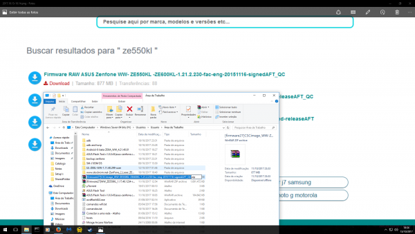

Como dito anteriormente, já tentei diversas ROMs e não obtive nenhum resultado. Verificando as ROMs baixadas, e como podem ver na imagem abaixo, vi que uma tem exatamente o mesmo tamanho e código de versão da que está no Clan Soft 877MB.
Portanto, as chances de se tratar do mesmo arquivo são astronômicas. Começo a suspeitar que o problema não seja unicamente com o sistema do aparelho. Deve haver algum outro fator ocasionador do loop na inicialização do sistema.
O que acham, Clan? Quais as chances de ser outro o problema?
