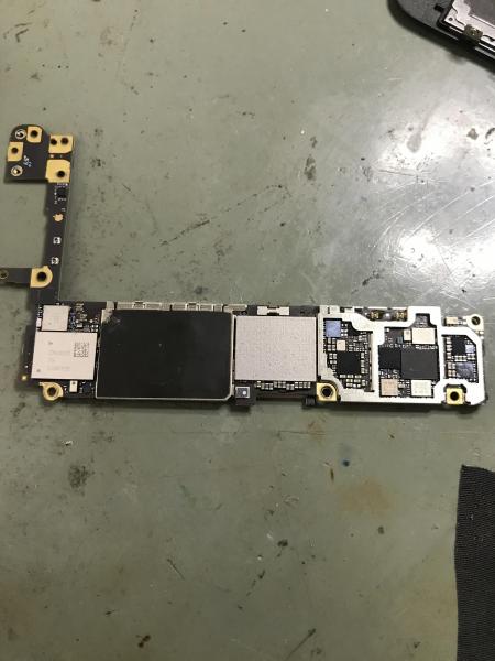

joao victor cb Postado Outubro 11, 2017 Compartilhar Postado Outubro 11, 2017 Boa tarde a todos ! Amigos estou com um 6s consumindo bateria mesmo desligado não tem marca de oxidação alguma dica para esse problema? Desde já agradeço! Citar Link para o comentário Compartilhar em outros sites More sharing options...

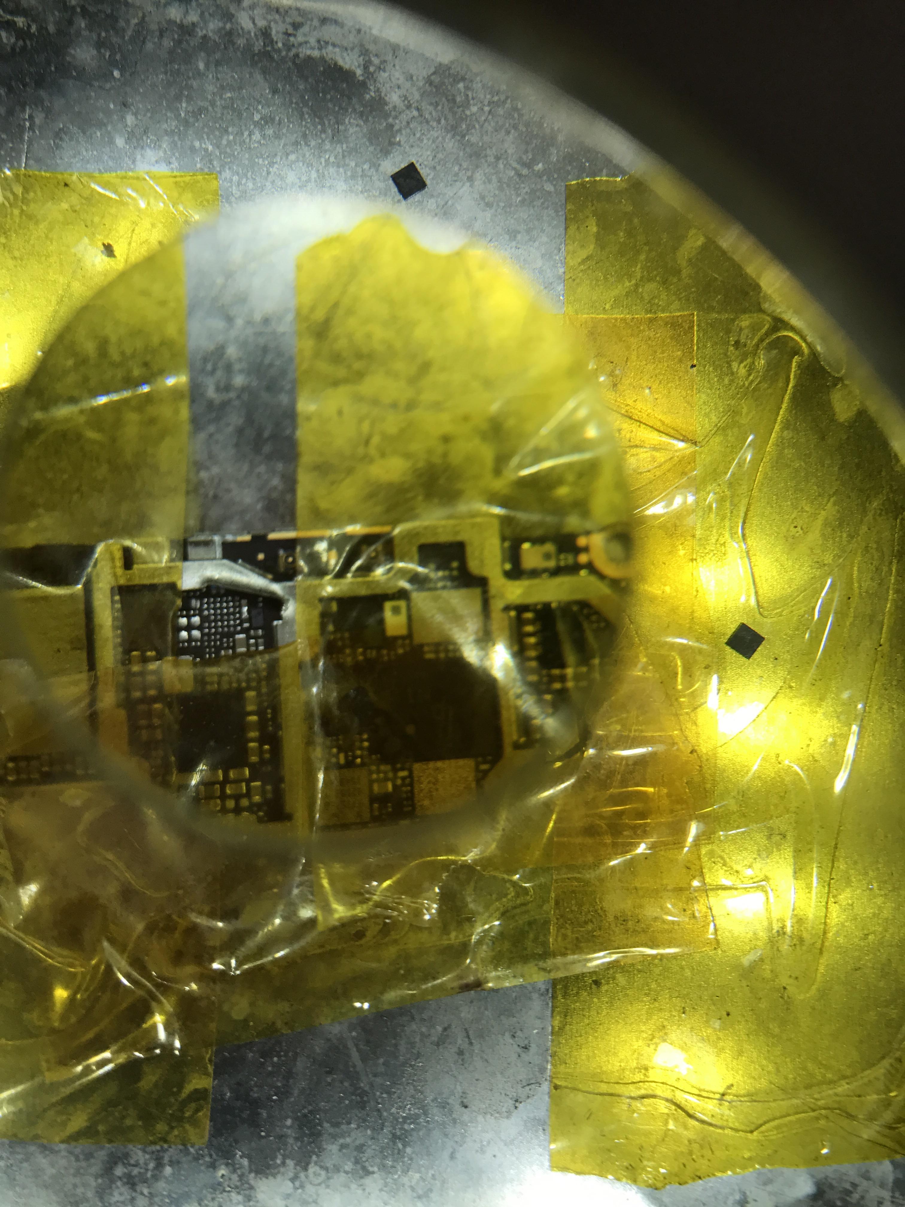

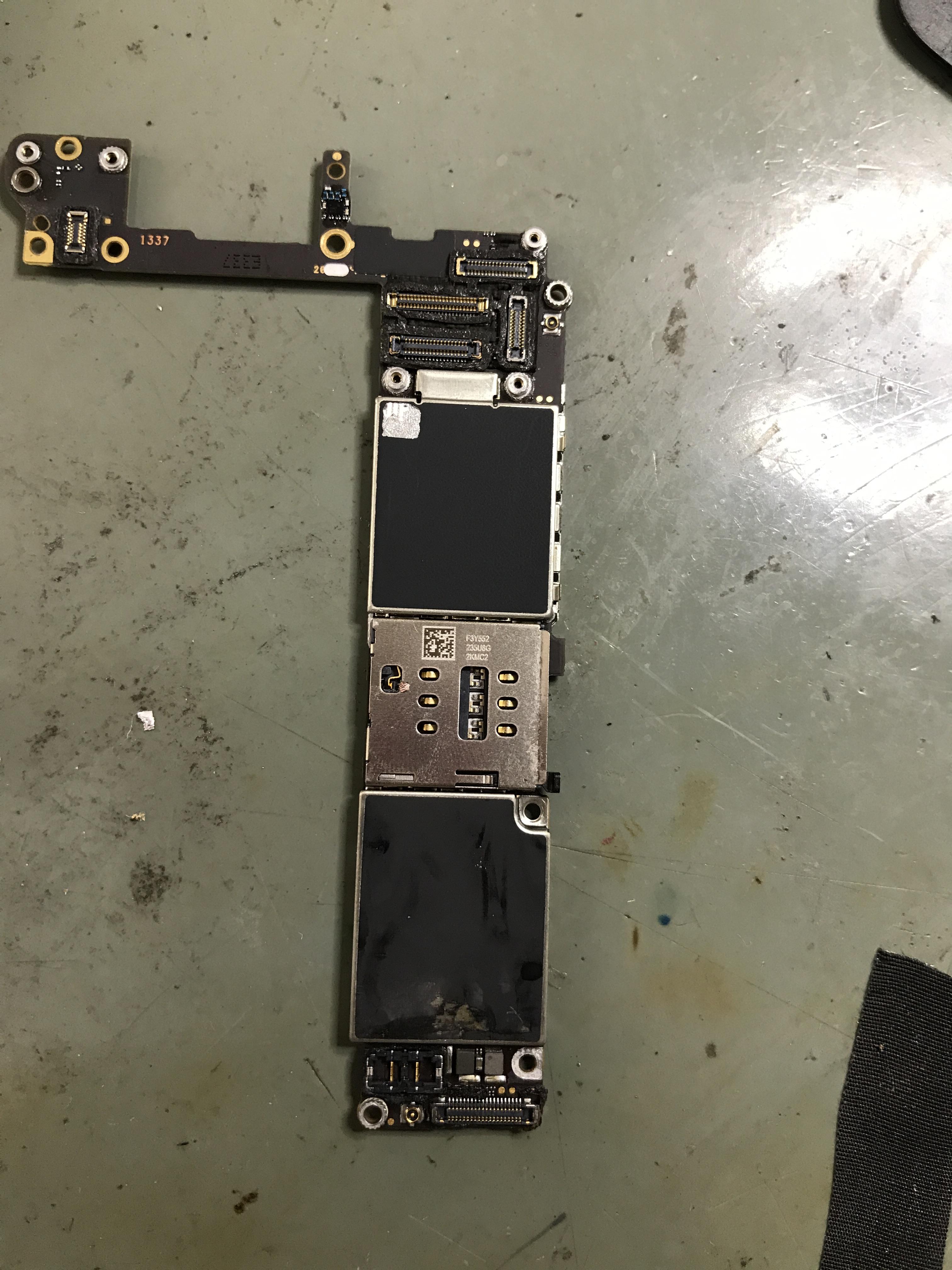

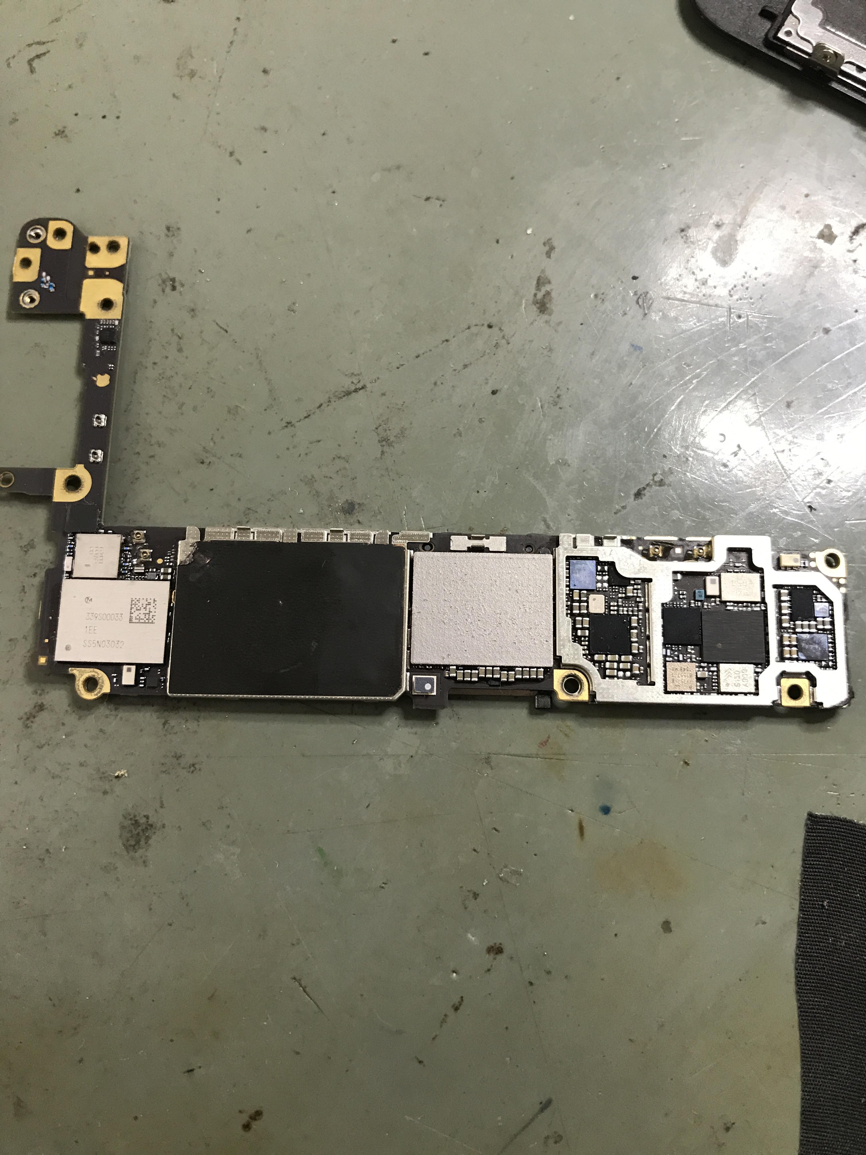

joao victor cb Postado Outubro 12, 2017 Autor Compartilhar Postado Outubro 12, 2017 @Bruno Batista bom dia ! Cliente mentindo atc caiu na água sim ele contou que foi rápido mas tudo bem tem trilha do ci u2 rompida alguma solução pra isso ? Citar Link para o comentário Compartilhar em outros sites More sharing options...
Cleyton Moreira Postado Outubro 12, 2017 Compartilhar Postado Outubro 12, 2017 poste uma foto mais nitida do local amigo! Anderson Alves reagiu a isso 1 Citar Link para o comentário Compartilhar em outros sites More sharing options...
Anderson Alves Postado Outubro 12, 2017 Compartilhar Postado Outubro 12, 2017 5 horas atrás, joao victor cb disse: @Bruno Batista bom dia ! Cliente mentindo atc caiu na água sim ele contou que foi rápido mas tudo bem tem trilha do ci u2 rompida alguma solução pra isso ? mano coloca o ci, bem provavel que ele carregue ai é uma trilha GND ! Cleyton Moreira e icaro1122 reagiu a isso 1 1 Citar Link para o comentário Compartilhar em outros sites More sharing options...
