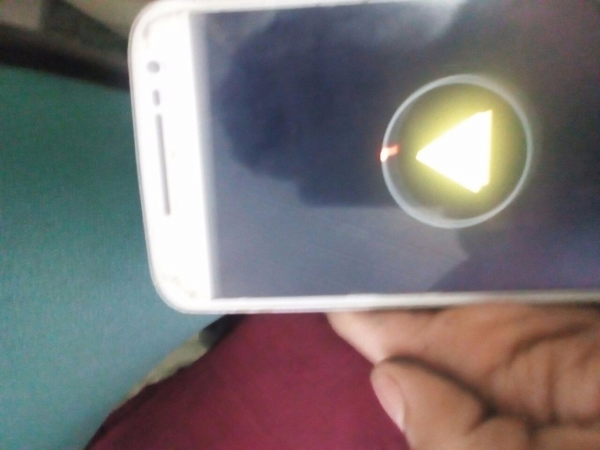

Olá.
Ele não carrega e nao liga. Não passa carga do conector para a bateria, mas ja testei a bateria na fonte e ela tá carregando ok
quando eu tento ligar aparece um placa amarela com o ponto de exclamação !
mesma coisa acontece quando eu tento ligar pela fonte.

2 horas atrás, Akloz disse:
Olá.
o ideal é testar com outra bateria pra descatar essa ipotese
Link para o comentário
troquei o conector de carga de um ontem e ficou do mesmo jeito dai quando apertava o power fazia isso, e com carregador conectado ficava o raio da carregando, mais em 3 horas nada de carregar ,desmontei dei um xoke na bateria e funcionou perfeito montei e coloquei pra carregar carregou 100%
dependendo do aparelho ou ate mesmo da fonte alguns não ligam,por que pra cada modelo de celular existe uma voltagem e uma amperagem, por isso alguns modelos não ligam na fonte,por isso indico aos tecnicos terem uma fonte e um mini amperimetro com bateria , assim se uma não ligar a outra possivelmente irar ligar!!
