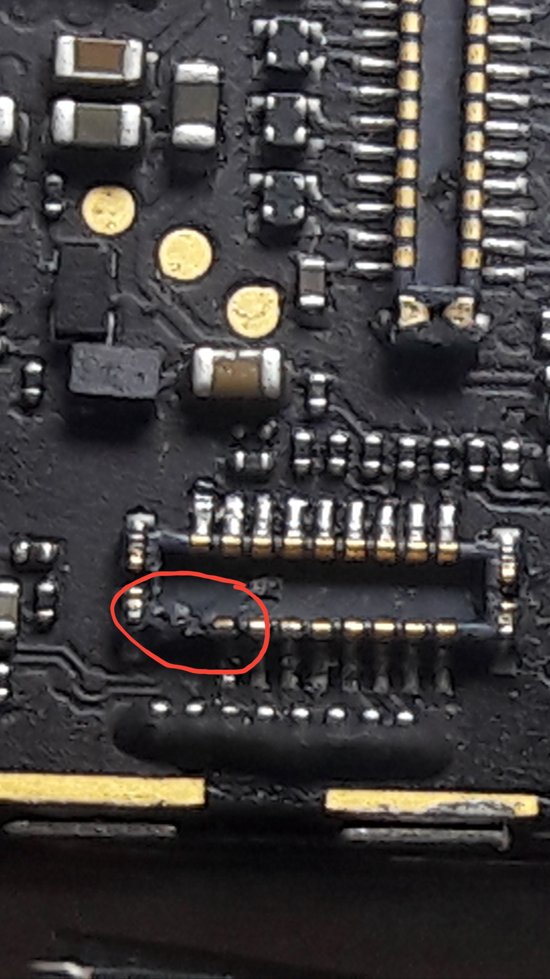

Estou com um iphone de um cliente que trouxe de outra assistência pois não funcionava o pôquer e tentaram trocar o flex. Falaram que era problema na placa. Então pelo microscópio constatei que tem umas trilhas no plug arrancadas. Alguém já fez algum jamper ? Tem salvação será.?
Segue foto tirada com celular.

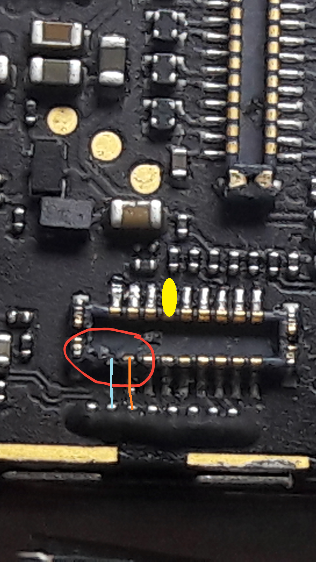

pra fazer esse iphone sem o flex do power faça um curto com uma pinça desse ponto amarelo com o gnd da placa, assim o aparelho irar ligar se realmente for so o power danificado, as demais trilhas que estao faltando faça esse jump!!!!!

bom dia
se tiver sucata é mais facil trocar esse conector
bom trabalho
