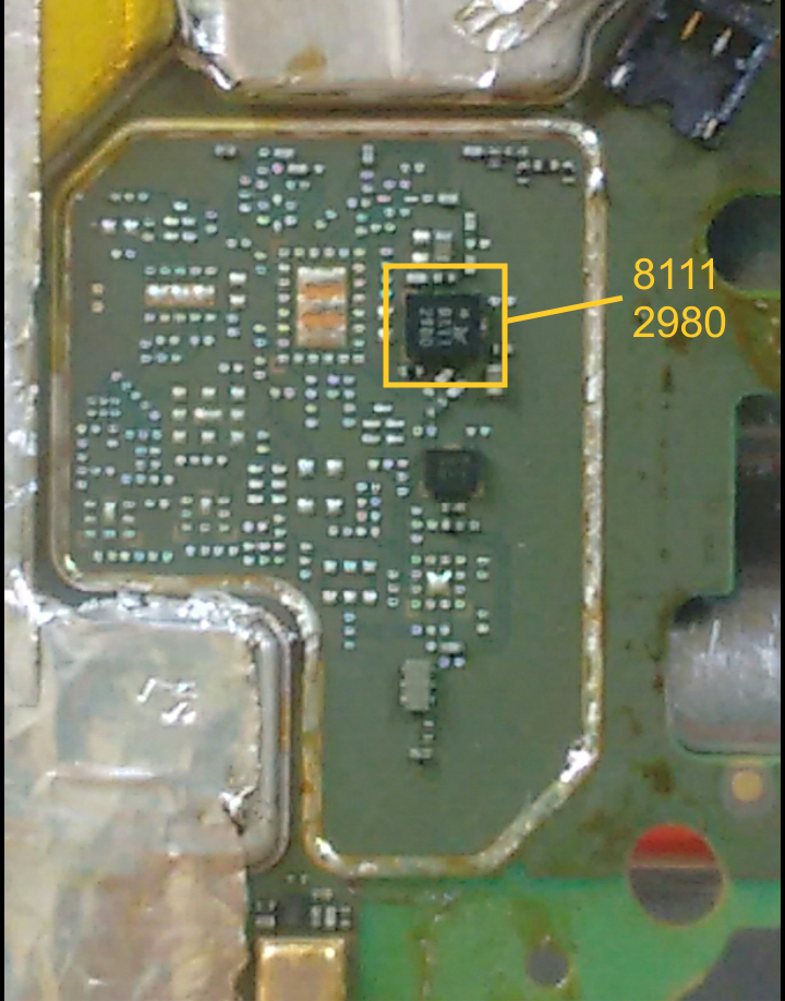

paulojtec Postado Outubro 19, 2017 Compartilhar Postado Outubro 19, 2017 Boa tarde, peguei um moto E2, quando ligo na fonte sem o power já mostra alto consumo na fonte, retirei a blindagem no setor que esquentava e identifiquei este Ci que mostro no imagem 'superaquecendo' (numeração do Ci 8111 2980), gostaria de saber qual sua função, se posso tentar uma ressolda ou somente substituindo este Ci para que o aparelho volte a ligar, aguardo, att Paulo ! Citar Link para o comentário Compartilhar em outros sites More sharing options...
Andre Bordonalli Postado Outubro 19, 2017 Compartilhar Postado Outubro 19, 2017 boa tarde é um P.A esse componente,retira ele e veja se o curto some é para ligar o ATC sem ele,porem nao vai dar rede,mas para fins de testes pode tirar e testar bom trabalho e post resultados Paulo de Deus reagiu a isso 1 Citar Link para o comentário Compartilhar em outros sites More sharing options...

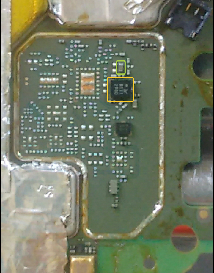

paulojtec Postado Outubro 20, 2017 Autor Compartilhar Postado Outubro 20, 2017 Boa tarde! Consegui remover o curto, quando retirei o Ci que esquentava esse outro componente que destaquei em verde (acho que um capacitor) começou a esquentar também, ai removi o capacitor e testei ele no multímetro estava dando continuidade dos dois lados, coloquei o Ci de volta pra ver se o curto realmente foi causado pelo capacitor e não voltou mais, o aparelho está ligando normalmente, vou montar e ver se dá rede (para ver se o Ci está soldado corretamente), segue foto do componente que esquentou depois da retirada do Ci, só falta saber o valor deste componente para substituição, obrigado por enquanto podem colocar como RESOLVIDO! Att Paulo! Andre Bordonalli e Paulo de Deus reagiu a isso 1 1 Citar Link para o comentário Compartilhar em outros sites More sharing options...
