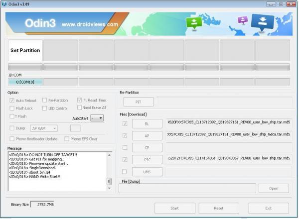

Bom dia a todos. Estou com dificuldades com A520f/ds  (A520FXXS7CRI5) via Combination. Mas antes, deixa eu ressaltar um outro:  A minha Z3x não está reconhecendo em nenhuma porta e, como estou acostumado com essa ferramenta, tentei fazer via Odin. Pois bem, apliquei a Combination com o binário correto que tinha no suporte ( A520FXXU7ARJ1). Ativei a depuracão USB , fiz Remove FRP e Reset, através de outra ferramenta. Agora estou tentando colocar a rom original e não consigo. No Odin aparece essa tela e já tentei com outra versão (A520FXXU6CRH4), porem, sem sucesso. Alguém pode dar um a dica? Agradeço a atenção.

passa com odin 3.13
