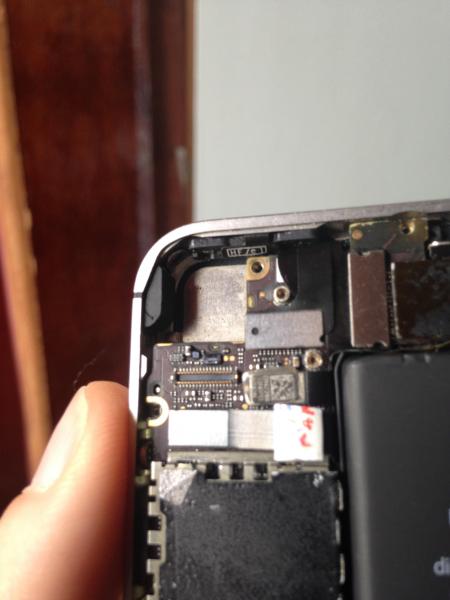

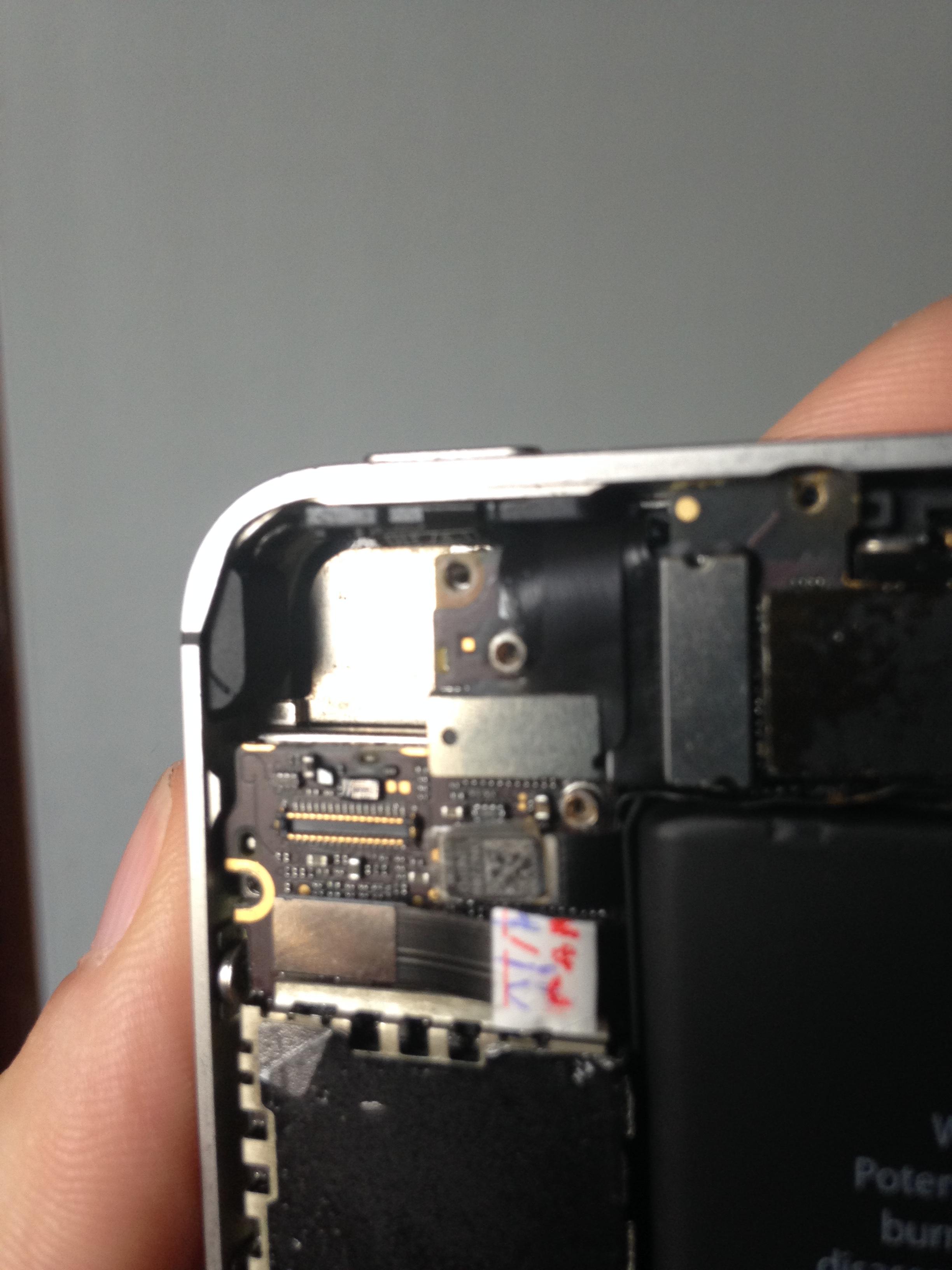

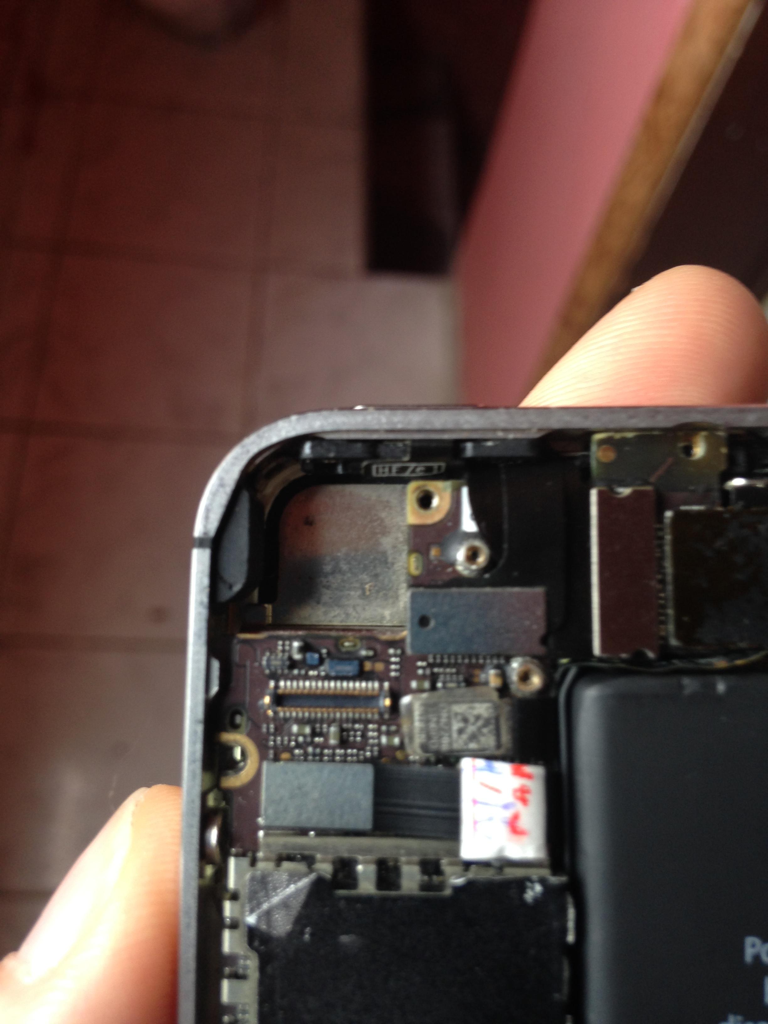

Anderson Alves Postado Novembro 4, 2017 Compartilhar Postado Novembro 4, 2017 Cristiano tem como vc mandar uma foto nítida da região do conector da câmera ? Cristian Jasco reagiu a isso 1 Citar Link para o comentário Compartilhar em outros sites More sharing options...
Cristian Jasco Postado Novembro 4, 2017 Autor Compartilhar Postado Novembro 4, 2017 Citar Link para o comentário Compartilhar em outros sites More sharing options...
Anderson Alves Postado Novembro 5, 2017 Compartilhar Postado Novembro 5, 2017 Na imagem me parece que o c.i estar danificado. Ele é responsável pela a câmera. Remove ele e faz um jumper ! Cristian Jasco reagiu a isso 1 Citar Link para o comentário Compartilhar em outros sites More sharing options...
