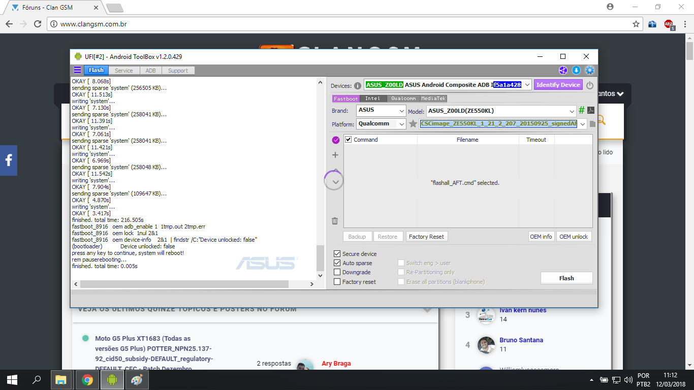

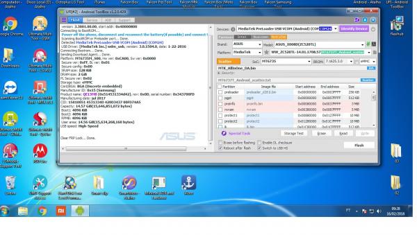

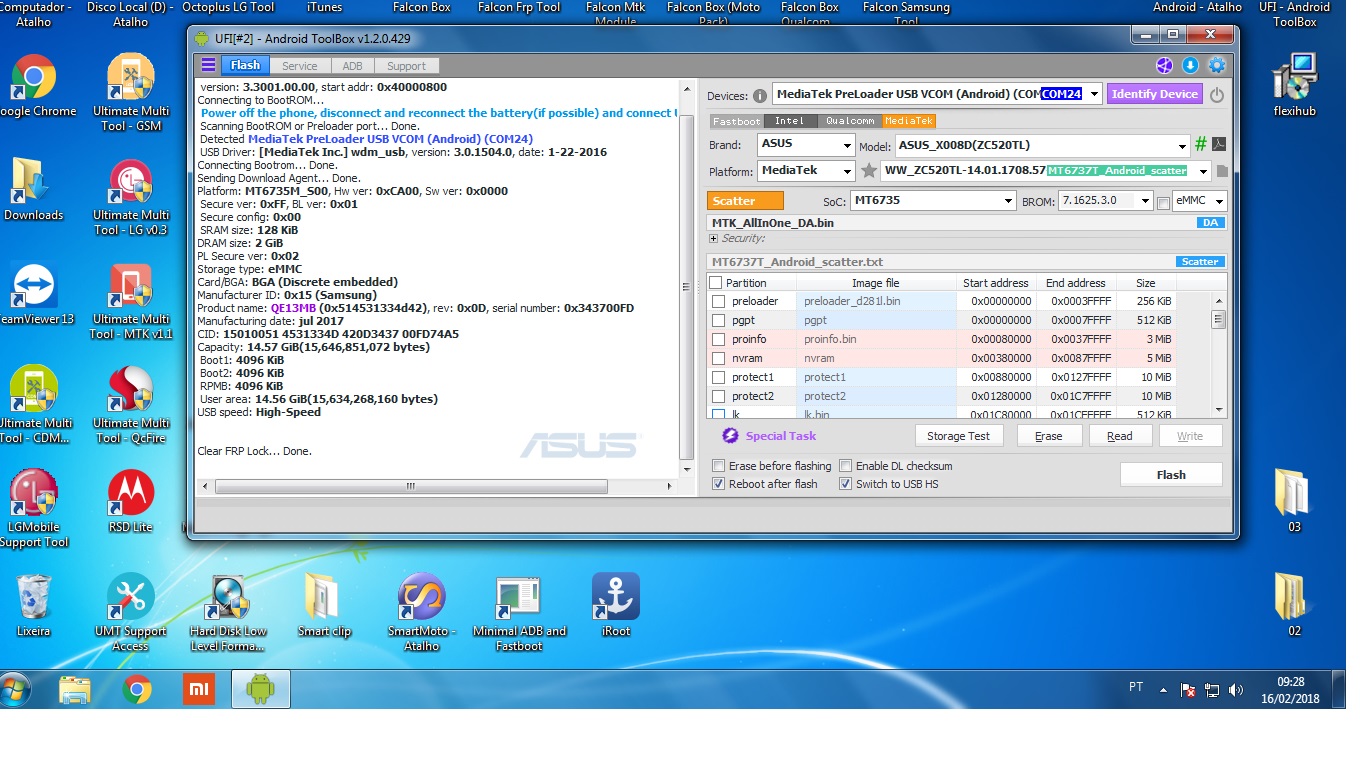

Este é um post popular. Reginaldo almeida Postado Outubro 27, 2017 Este é um post popular. Compartilhar Postado Outubro 27, 2017 Asus ZC520TL feito em segundos Android 7.0 patch de segurança 5 de julho de 2017 manda ler e depois Eraze 100% Anderson Vieira, marcos felipe, Ralyson Christian e 3 outros reagiu a isso 6 Citar Link para o comentário Compartilhar em outros sites More sharing options...
Reginaldo almeida Postado Fevereiro 16, 2018 Autor Compartilhar Postado Fevereiro 16, 2018 Só pra deixar mais claro Asus X008DB ZC520TL Android 7.0 patch segurança 5 julho 2017 Segura volume pra cima e manda ler , depois clear !! Andre Bordonalli, 123adilson e Bruno Santana reagiu a isso 3 Citar Link para o comentário Compartilhar em outros sites More sharing options...

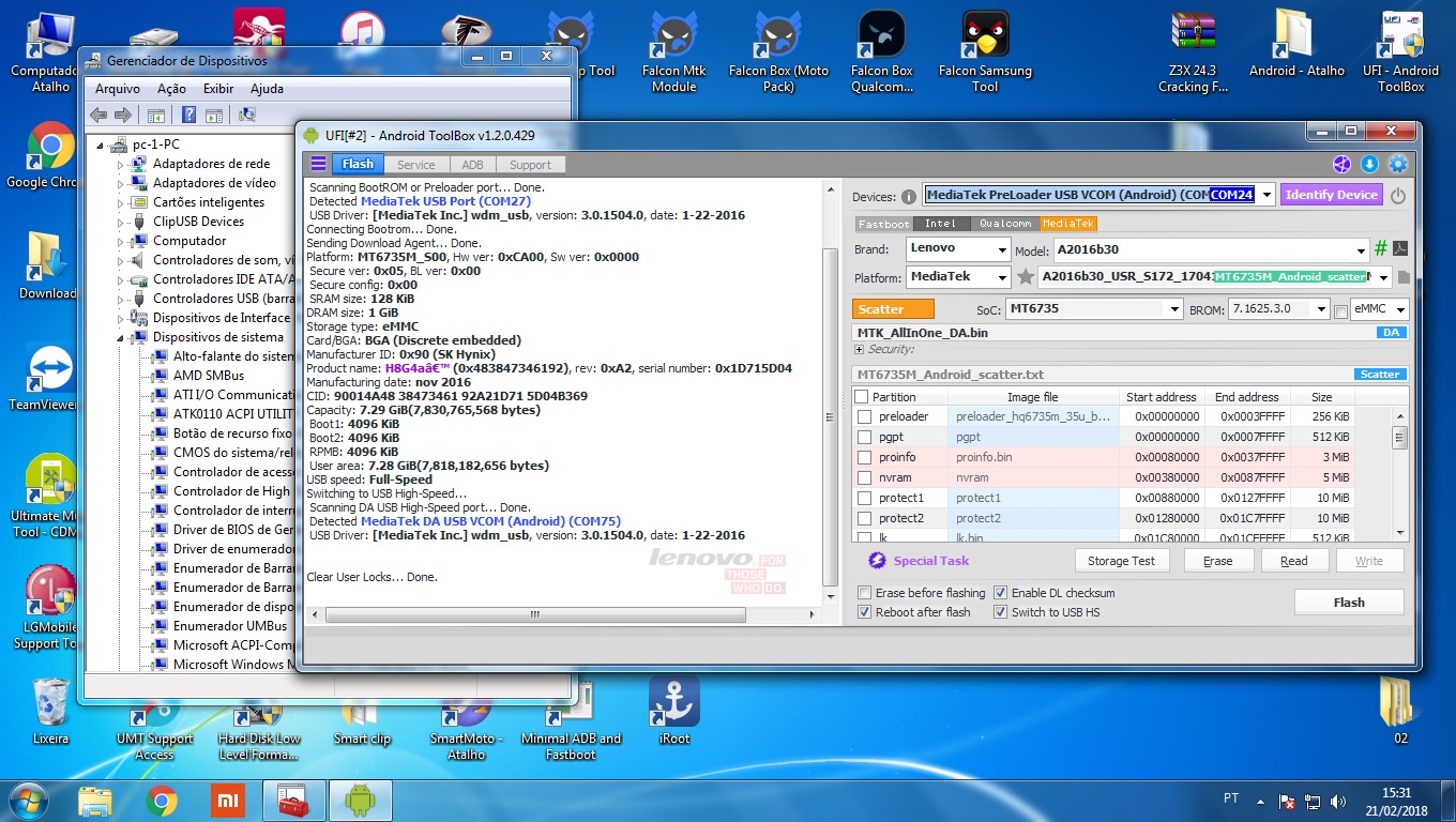

Reginaldo almeida Postado Fevereiro 21, 2018 Autor Compartilhar Postado Fevereiro 21, 2018 (editado) Lenovo A2016b30 feito leitura pra trabalhar com o mesmo 100% Editado Fevereiro 21, 2018 por Reginaldo almeida Bruno Santana reagiu a isso 1 Citar Link para o comentário Compartilhar em outros sites More sharing options...

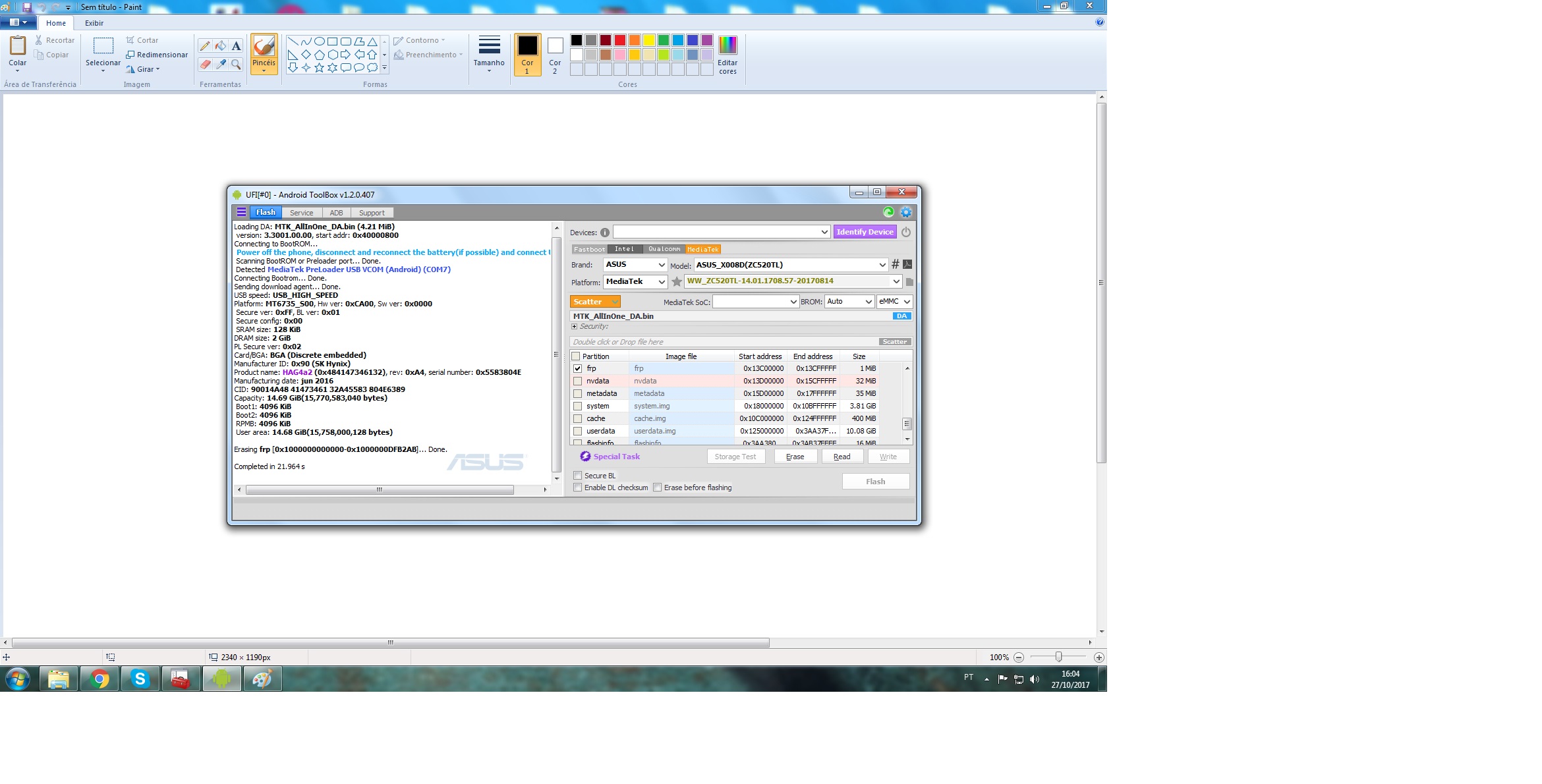

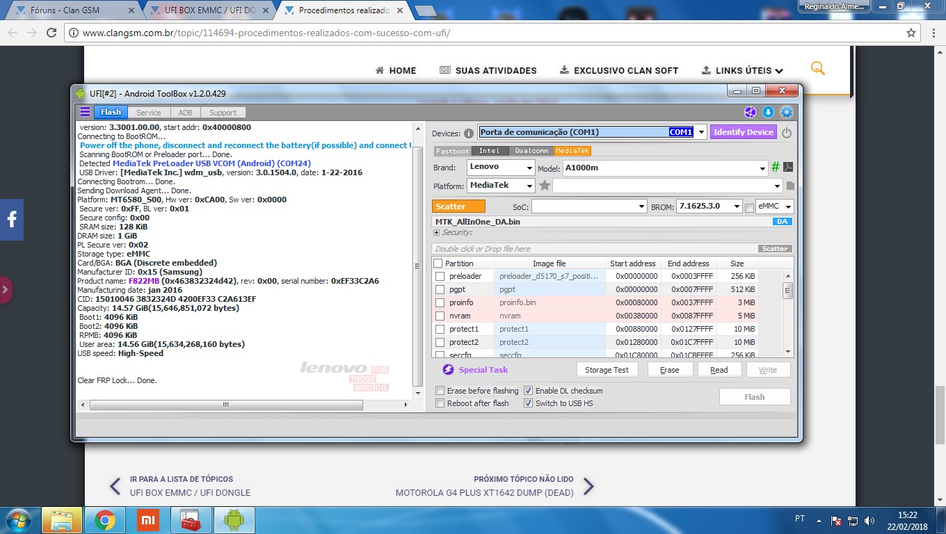

Reginaldo almeida Postado Fevereiro 22, 2018 Autor Compartilhar Postado Fevereiro 22, 2018 Positivo S520M reset FRP em segundos , com ferramentas tudo fica mais fácil ... Positivo S520m Twist 6.0 patch 05 dezembro 2017 Bruno Santana e reset0 reagiu a isso 2 Citar Link para o comentário Compartilhar em outros sites More sharing options...

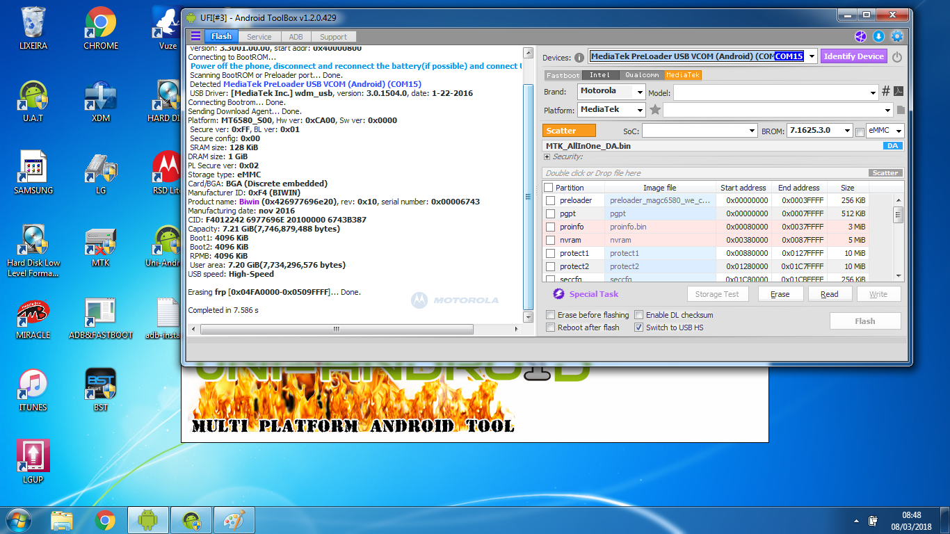

Dαniel Sαntos Postado Março 8, 2018 Compartilhar Postado Março 8, 2018 Bypass Phonemax Q5 by UFI DONGLE Reginaldo almeida reagiu a isso 1 Citar Link para o comentário Compartilhar em outros sites More sharing options...

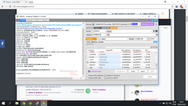

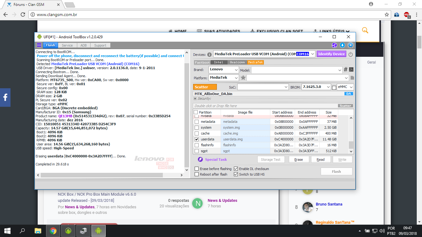

Dαniel Sαntos Postado Março 9, 2018 Compartilhar Postado Março 9, 2018 Reset + Bypass Bluboo Dual / Reset manual não apagava dados da ok mas não resetava. Bruno Santana e Reginaldo almeida reagiu a isso 2 Citar Link para o comentário Compartilhar em outros sites More sharing options...

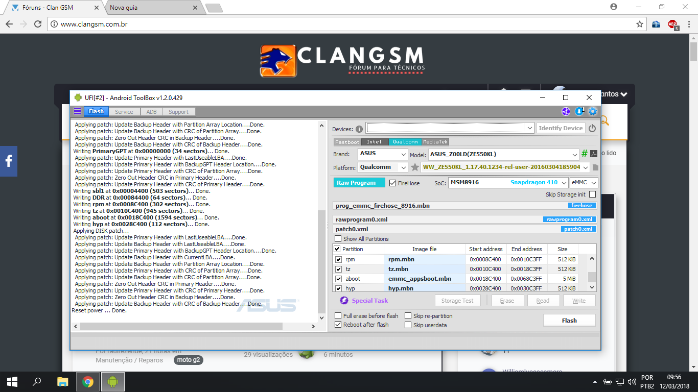

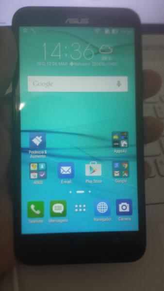

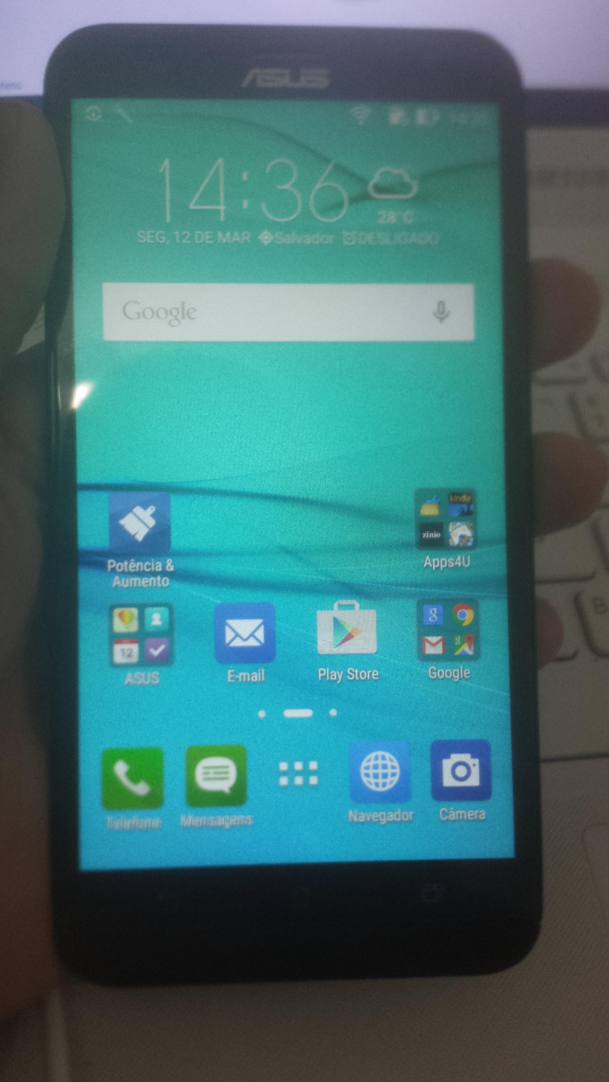

Dαniel Sαntos Postado Março 12, 2018 Compartilhar Postado Março 12, 2018 ZE550KL Qualcomm 9008 reparado + Firmware flASH + IXXX null reparado para o original. by UFI Dongle e U.A.T! Reginaldo almeida reagiu a isso 1 Citar Link para o comentário Compartilhar em outros sites More sharing options...
