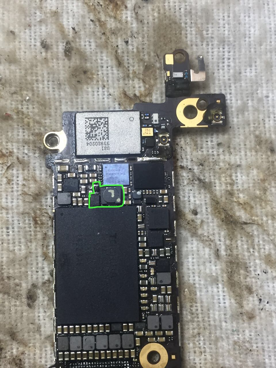

Anderson Alves Postado Outubro 31, 2017 Compartilhar Postado Outubro 31, 2017 Então ele estar sem blackligth. Defeito estar nessa região. Troca a bobina primeiro pra ver se não o diódo e por último o c.i ! Citar Link para o comentário Compartilhar em outros sites More sharing options...
Douglas rodrigues ferreira Postado Novembro 3, 2017 Autor Compartilhar Postado Novembro 3, 2017 Em 31/10/2017 em 13:56, Anderson Alves disse: Então ele estar sem blackligth. Defeito estar nessa região. Troca a bobina primeiro pra ver se não o diódo e por último o c.i ! Expand Citar Link para o comentário Compartilhar em outros sites More sharing options...
Douglas rodrigues ferreira Postado Novembro 3, 2017 Autor Compartilhar Postado Novembro 3, 2017 oi essa placa e do 5s ? pk aki a unica coisa q vi igual e a bobina Citar Link para o comentário Compartilhar em outros sites More sharing options...
Anderson Alves Postado Novembro 3, 2017 Compartilhar Postado Novembro 3, 2017 manda a foto da sua placa ! Citar Link para o comentário Compartilhar em outros sites More sharing options...
Douglas rodrigues ferreira Postado Novembro 4, 2017 Autor Compartilhar Postado Novembro 4, 2017 pera vo passar pra vc Citar Link para o comentário Compartilhar em outros sites More sharing options...
