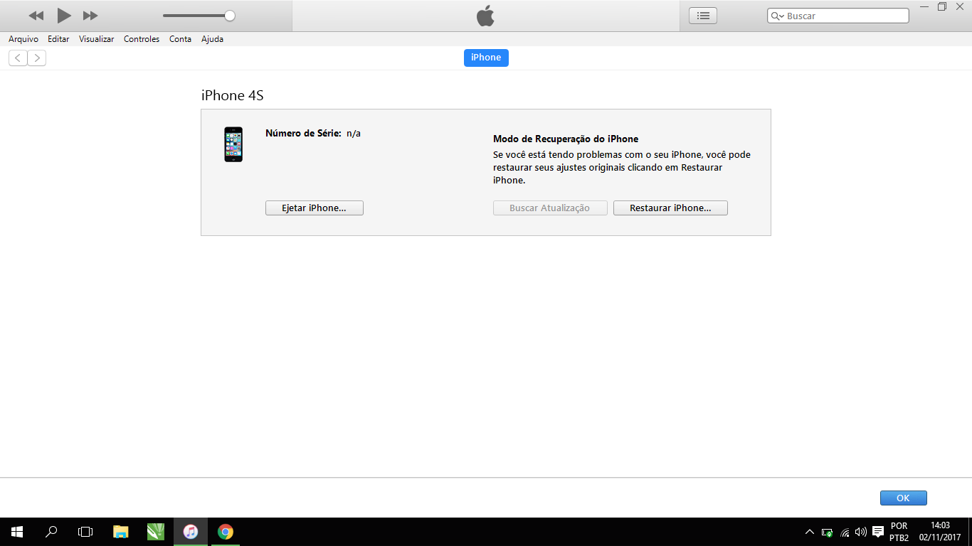

JeffersonBarreto Postado Novembro 2, 2017 Compartilhar Postado Novembro 2, 2017 O caso é o seguinte, o iPhone estava em perfeito estado, após uma queda da mãe do cliente, ele me falou que continuou normal, mais após o descarregamento do mesmo ele não voltou a ligar novamente, deixou na carga durante horas e nada!! Efetuei os testes de display e bateria e estão ok, sem problemas, o mais estranho é que ele é identificado pelo computador mesmo sem o numero de serie... como no anexo abaixo... eu já fiz o processo de restauração do mesmo, e no processo ele acendeu o display, mais não concluiu a restauração do mesmo. Após essa tentativa, ele não restaurou mais, apresenta um erro de restauração de numero 3504. Alguém sabe me dizer o que pode ter ocorrido??? Citar Link para o comentário Compartilhar em outros sites More sharing options...
Samuel Oliveira1 Postado Novembro 2, 2017 Compartilhar Postado Novembro 2, 2017 28 minutos atrás, JeffersonBarreto disse: O caso é o seguinte, o iPhone estava em perfeito estado, após uma queda da mãe do cliente, ele me falou que continuou normal, mais após o descarregamento do mesmo ele não voltou a ligar novamente, deixou na carga durante horas e nada!! Efetuei os testes de display e bateria e estão ok, sem problemas, o mais estranho é que ele é identificado pelo computador mesmo sem o numero de serie... como no anexo abaixo... eu já fiz o processo de restauração do mesmo, e no processo ele acendeu o display, mais não concluiu a restauração do mesmo. Após essa tentativa, ele não restaurou mais, apresenta um erro de restauração de numero 3504. Alguém sabe me dizer o que pode ter ocorrido??? Amigo meça todas as tensões, creio que seja solda fria. Citar Link para o comentário Compartilhar em outros sites More sharing options...
Anderson Alves Postado Novembro 2, 2017 Compartilhar Postado Novembro 2, 2017 Amigo esse defeito é relacionado quando a Nand dele estar com defeito ou algum resistor próximo ao processador ! Tenta da uma resolda na Nand.. Citar Link para o comentário Compartilhar em outros sites More sharing options...
