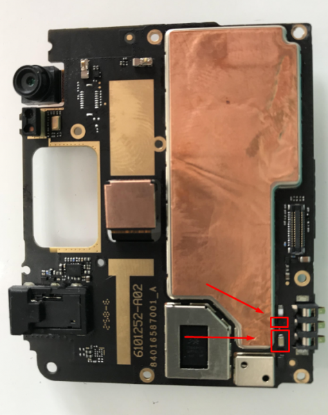

Este é um post popular. Guilherme Alcântara Postado Novembro 6, 2017 Este é um post popular. Compartilhar Postado Novembro 6, 2017 (editado) Trocar o capacitor ou o diodo indicados na imagem. obs: O capacitor pode ser retirado de sucatas de moto g2, preferencialmente próximo do power manager. Também colocarei este post na parte de soluções Motorola. Obrigado e boa sorte a todos. Editado Novembro 6, 2017 por Guilherme Alcântara Wellington Maciel™, Leonardo Bier, Andre Bordonalli e 7 outros reagiu a isso 5 5 Citar Link para o comentário Compartilhar em outros sites More sharing options...
Jesiel Pfeifer Postado Novembro 23, 2017 Compartilhar Postado Novembro 23, 2017 Aparelho aparenta algum consumo quando está com esse problema ou o consumo fica em 0? Tem algum sintoma para que possamos chegar a essa conclusão? Citar Link para o comentário Compartilhar em outros sites More sharing options...
Guilherme Alcântara Postado Novembro 23, 2017 Autor Compartilhar Postado Novembro 23, 2017 Elevação de temperatura e alto consumo. Também em quase todos os casos é possível fazer uma inspeção visual nos 2 componentes indicados. Citar Link para o comentário Compartilhar em outros sites More sharing options...

khalifa drew Postado Junho 5, 2019 Compartilhar Postado Junho 5, 2019 Em 05/01/2018 em 14:27, juniorbotu disse: pessoal aguem pode mim ajudar. to com um g4 play apos a troca da frontal o aparelho na da imagem mais tela totalmente apagada e na fonte placa ligando normal Cara ja peguei um assim , era backlight tinha um capacitor em curto troquei e resolveu ! Citar Link para o comentário Compartilhar em outros sites More sharing options...
