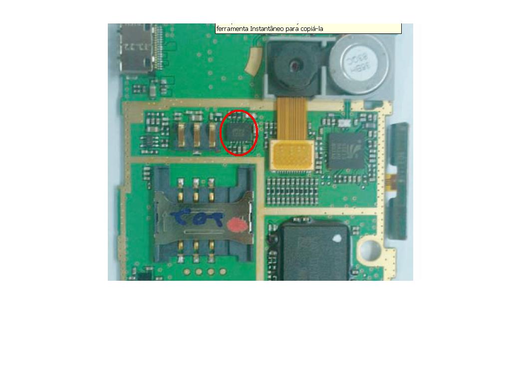

Roberto Dias Ferreira Postado Junho 20, 2011 Compartilhar Postado Junho 20, 2011 dá uma olhada na imagem resolvi esse problema substituindo esse componente tirei de uma sucata do gm205! Link para o comentário Compartilhar em outros sites More sharing options...
Felipe Pessoa Postado Junho 20, 2011 Compartilhar Postado Junho 20, 2011 dá uma olhada na imagem resolvi esse problema substituindo esse componente tirei de uma sucata do gm205![ATTACH=CONFIG]20334[/ATTACH] Sr. Preste mais atenção quando for responder um tópico! É proibido reponde tópicos com mais de 30 dias sem continuidade. Pesso que leia as regras e avisos para não ser chamado atenção! Especificamente esse Tópicos Antigos Regras do Fórum Clan GSM Avisos do Fórum Clan GSM Clan GSMagradeçe sua compreenção! Link para o comentário Compartilhar em outros sites More sharing options...
