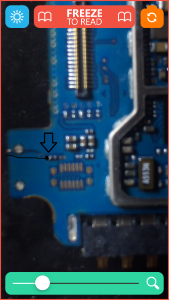

logixinfo Postado Novembro 8, 2017 Compartilhar Postado Novembro 8, 2017 Bom Dia, Amigos. Peguei ontem, um J7 que caiu na agua, estava em curto, consegui retirar o curto da placa, porém não liga pelo botão power, consigo ligar pelo procedimento do Volume + home e coloco o carregador. As trilhas do botão power, foram danificadas, alguém teria um esquema da ligação do botão? Grato! Citar Link para o comentário Compartilhar em outros sites More sharing options...

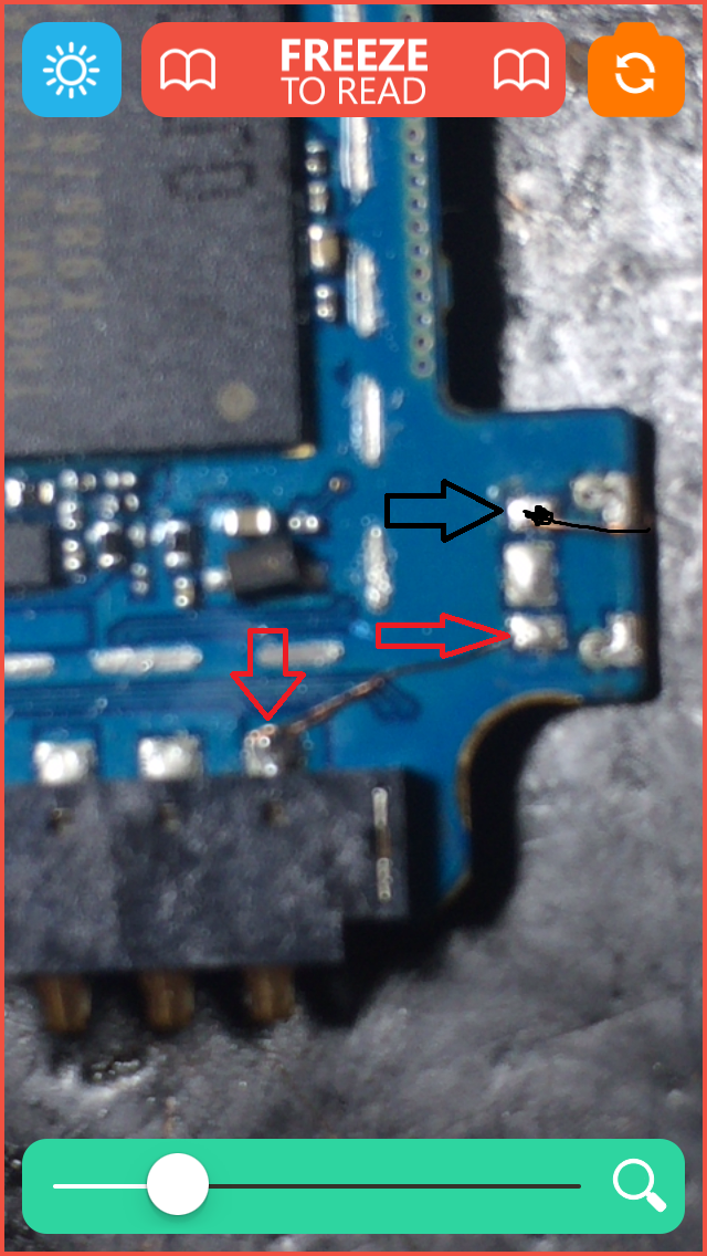

carlos uelton gonçalves Postado Novembro 8, 2017 Compartilhar Postado Novembro 8, 2017 1 hora atrás, logixinfo disse: Bom Dia, Amigos. Peguei ontem, um J7 que caiu na agua, estava em curto, consegui retirar o curto da placa, porém não liga pelo botão power, consigo ligar pelo procedimento do Volume + home e coloco o carregador. As trilhas do botão power, foram danificadas, alguém teria um esquema da ligação do botão? Grato! tenta desse jeito logixinfo, saylon bronson, Jefferson1 e 1 outro reagiu a isso 1 3 Citar Link para o comentário Compartilhar em outros sites More sharing options...
logixinfo Postado Novembro 8, 2017 Autor Compartilhar Postado Novembro 8, 2017 Obrigado, Amigo! Aparelho Recuperado Pode Fechar o Tópico! carlos uelton gonçalves reagiu a isso 1 Citar Link para o comentário Compartilhar em outros sites More sharing options...
lucascellbh Postado Julho 8, 2019 Compartilhar Postado Julho 8, 2019 Tive esse problema mas quando cai em standy by e não aciona mais Mas fiz a remoção e fiz esse jumper deu 100% kingcell499 reagiu a isso 1 Citar Link para o comentário Compartilhar em outros sites More sharing options...
