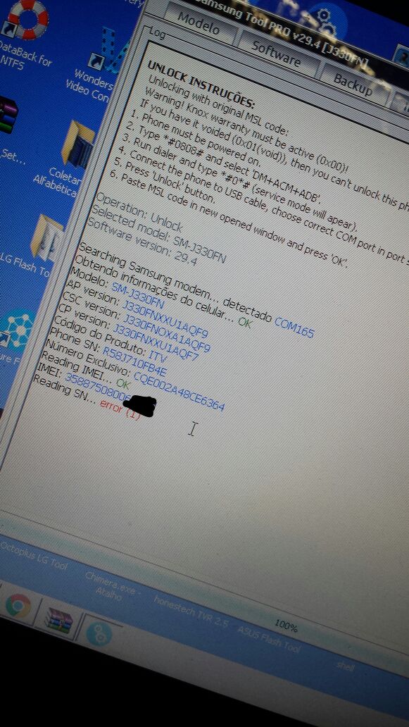

stefersons Postado Novembro 11, 2017 Compartilhar Postado Novembro 11, 2017 Bom dia. Chegou u m J330fn de fora, para desbloqueio de operadoara. Ao colocar um chip dp Brasil, pede código de subsídio. Na octopus não tem a versão. Na chimera tem apenas Unlock via MSL Code. Na Z3x ao colocar pra desbloquear, aparece o seguinte anexo. Estou pulando algum procedimento? Citar Link para o comentário Compartilhar em outros sites More sharing options...

stefersons Postado Novembro 18, 2017 Autor Compartilhar Postado Novembro 18, 2017 Pelo que vi, ele modelo de aparelho só faz comprando créditos MSL. Por enquanto né. Na Chimera também pede o mesmo código. Um modelo anterior...J320F habilita as opções normalmente de Unlock, sem código MSL Citar Link para o comentário Compartilhar em outros sites More sharing options...
