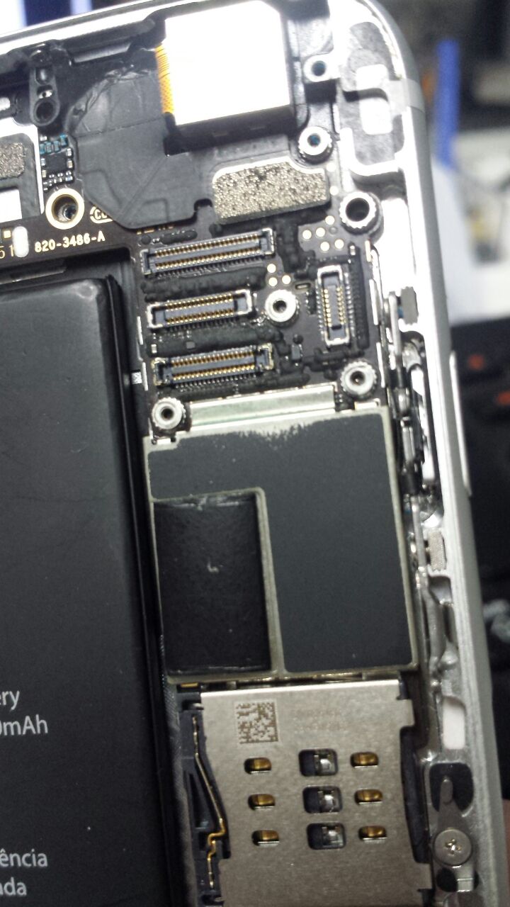

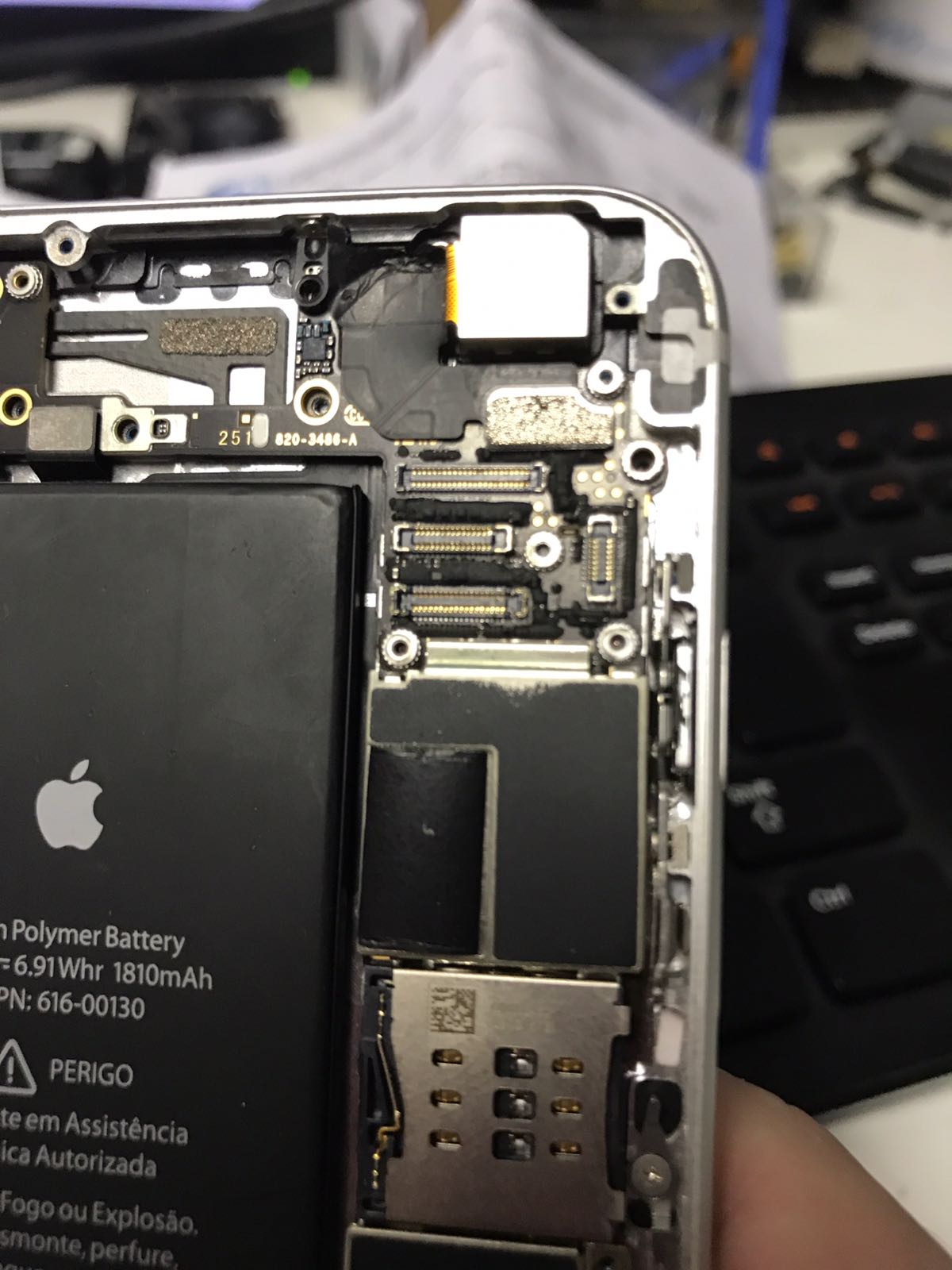

Boa noite. Chegou um Iphone 6 modelo A1549, que estava com a lateral do touch falhando.  Fomos efetuar a troca do conjunto e o mesmo deu imagem, testamos por uns 5 minutos as funções do touch, tudo perfeito.Porém ao fechar, ele parou de dar imagem. Voltamos a velha e também nada  Suspeitei que seria o miolo do parafuso inferior direito, mas ele está parecendo que tem um fio no meio, nada rompido. Não tenho outro aqui pra saber se é normal.  No computador ele reconhece normalmente, mas avisa que tem um bloqueio. Alguém sabe o que pode ter acontecido? qual o primeiro passo a se tentar?
provavelmente inverteu os parafusos da proteçao que vai em cima do flex do lcd, iphone tem que ter muita cautela com parafusos, pois eles parecem ter o mesmo tamanho, mas na verdade é um "fio de cabelo" mais comprido e acaba passando alem do q podia e danificando a placa(no meio do parafuso) da pra ver que no parafuso do lado direito ficou "dourado" entao danificou as trilhas, vai ter que tirar essa base do parafuso e olhar com o microscopio se realmente danificou as trilhas.
