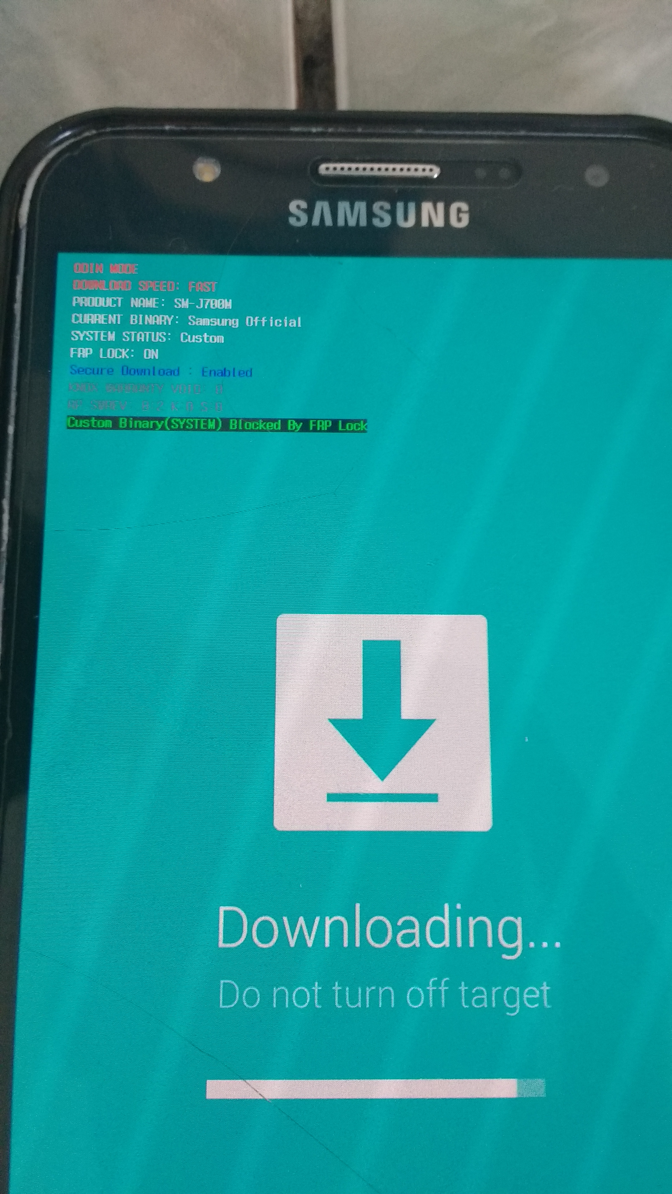

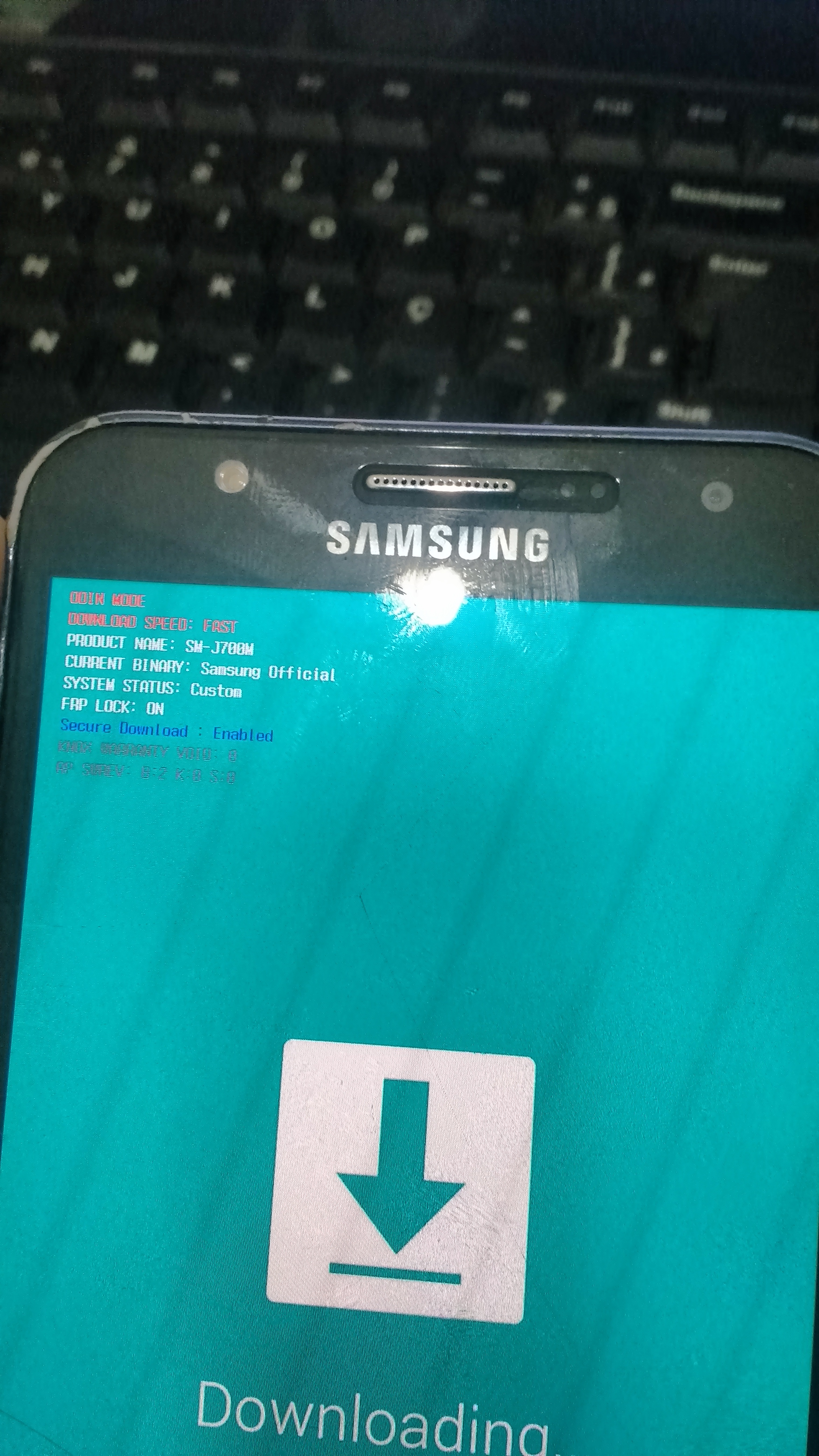

daviddeylon17 Postado Novembro 16, 2017 Compartilhar Postado Novembro 16, 2017 (editado) boa noite galerinha já têm dois dia que estou pelejando com um j7 de um cliente aqui,é o seguinte eu peguei o celular na conta do google o dono não lembrava o email e eu tentei remover o frp pelo o sydensic mais não abria o navegador para baixar os apks para remover,então eu recorri na internet aos foruns e decidir fazer um dowgrade para a versão 5.1.1 (que usava 4 arquivos o bl,ap,cp,csc e o procedimento vai até quase o final e para no caminho com o seguinte erro no celular custom binary (hidden) blocked by frp lock então eu tentei colocar a rom 6.0.1 para devolver o celular pro cliente e falar que não conseguir remover o frp mais agora quando coloco a rom masmallow 6.0.1 no odin começa instalar e depois dar o mesmo erro custom binary (hidden) blocked by frp lock me ajudem galera já fiz de tudo aqui Editado Novembro 19, 2017 por Cristiano de Moraes Citar Link para o comentário Compartilhar em outros sites More sharing options...

daviddeylon17 Postado Novembro 17, 2017 Autor Compartilhar Postado Novembro 17, 2017 oi aldinei reparei aqui que no modo dowload estar escrito custo rom será que quando eu peguei ele pra fazer dowgrade ele estava com uma rom costumizada ?? ou é normal ? Citar Link para o comentário Compartilhar em outros sites More sharing options...
Aldinei Jose Postado Novembro 17, 2017 Compartilhar Postado Novembro 17, 2017 nao o problema e que esta ativado o frp e tambem o secure downloud ai impede de passar flash este link e de uma rom que aceita passar Citar Link para o comentário Compartilhar em outros sites More sharing options...

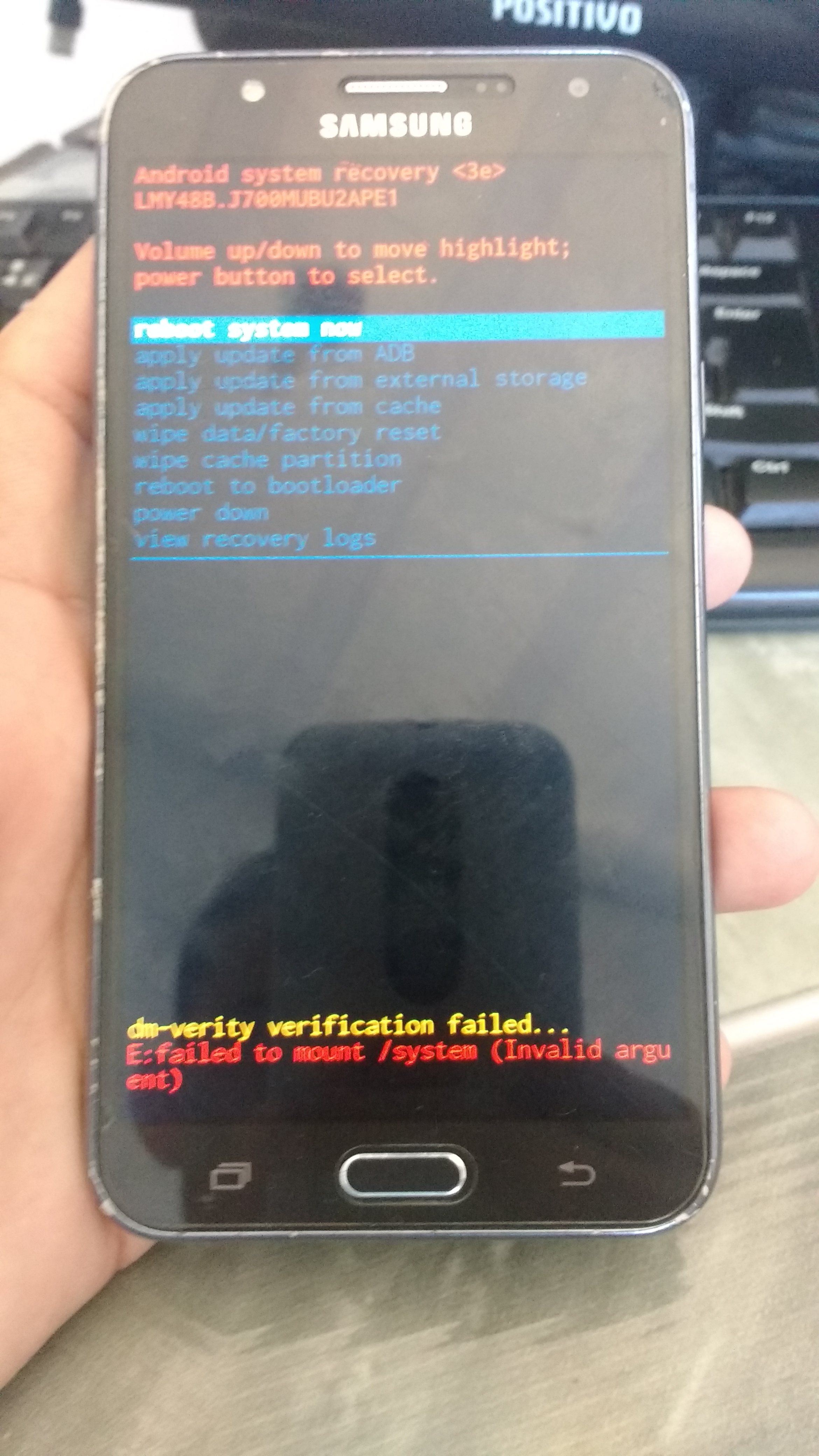

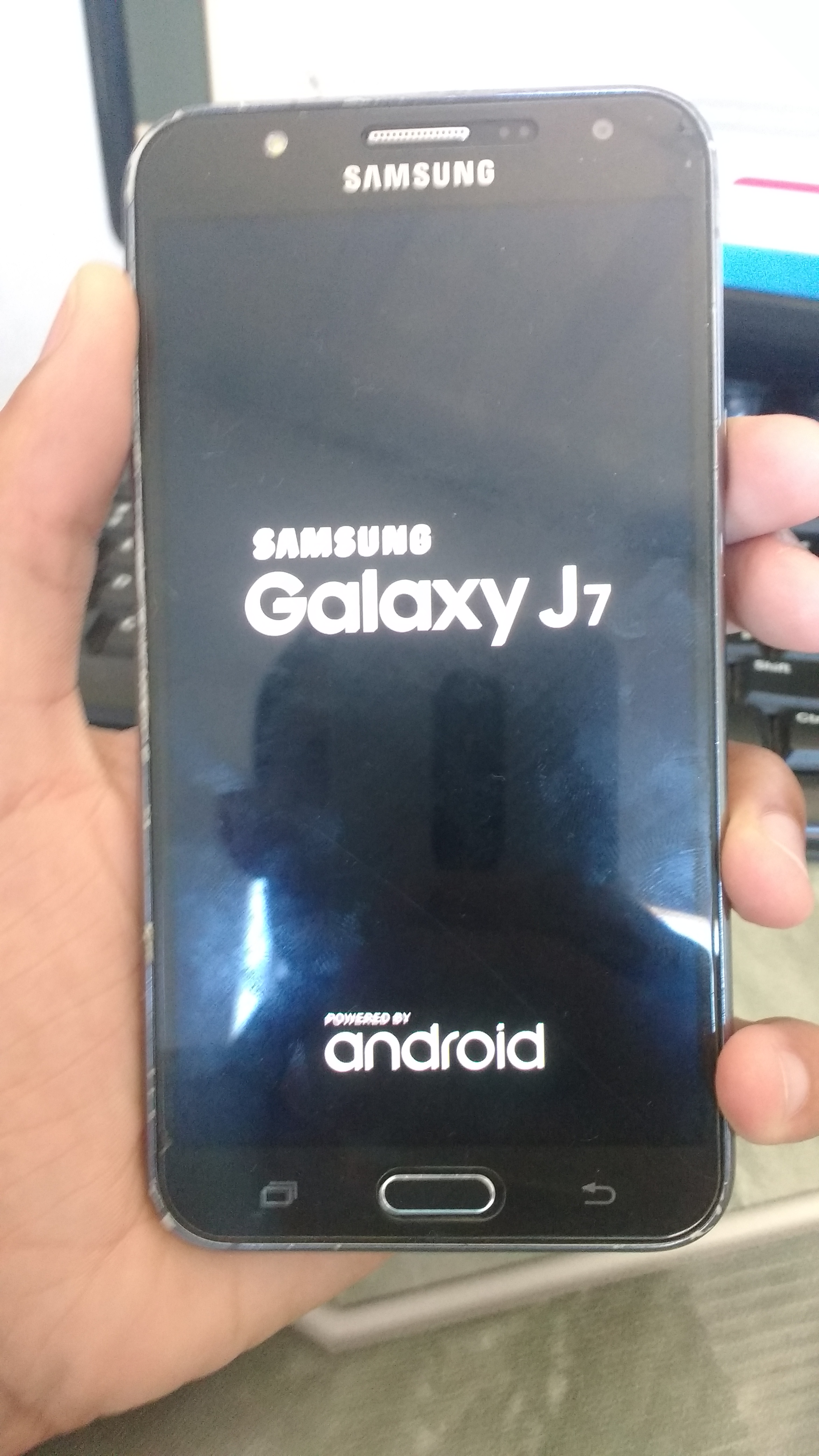

daviddeylon17 Postado Novembro 17, 2017 Autor Compartilhar Postado Novembro 17, 2017 top service eu fiz isto e instalou o hidden normal porém agora quando eu ligo ele primeiro vai pra tela da samsung e depois vai para a tela de hard reset do celular,e agora manim o que que eu faço ?? Citar Link para o comentário Compartilhar em outros sites More sharing options...

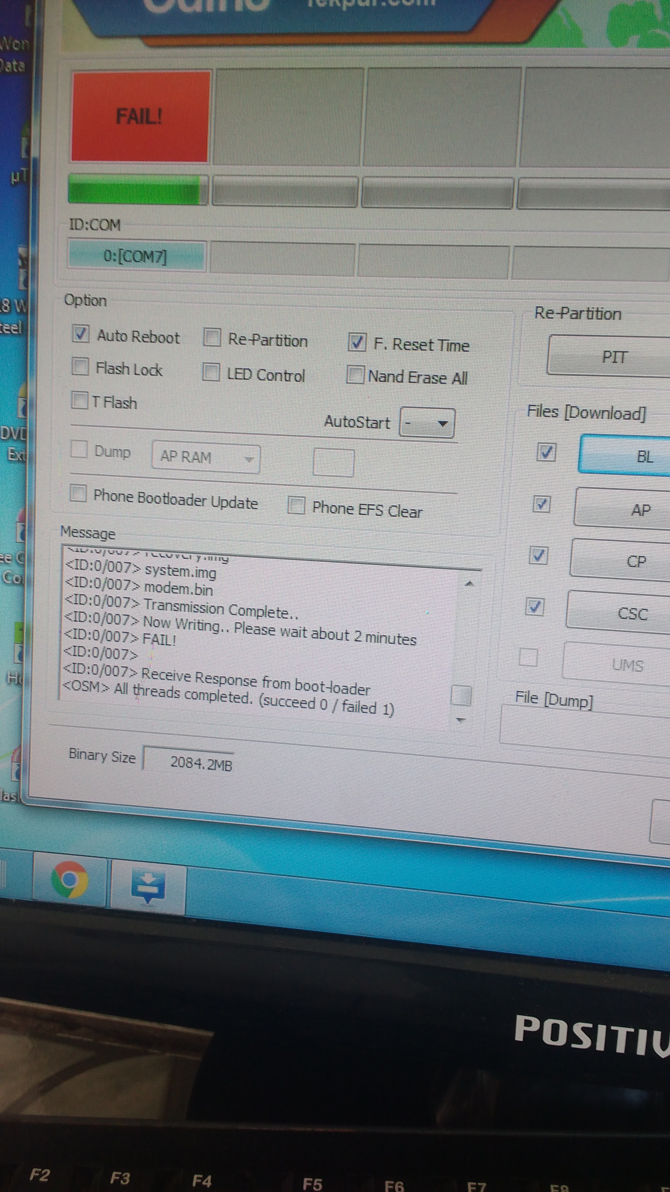

daviddeylon17 Postado Novembro 17, 2017 Autor Compartilhar Postado Novembro 17, 2017 gente fiz o procedimento pela a rom que o anderson vieira deixou porém acontece este erro me ajudem ai Citar Link para o comentário Compartilhar em outros sites More sharing options...
Cristiano de Moraes Postado Novembro 17, 2017 Compartilhar Postado Novembro 17, 2017 No link que o colega Anderson passou tem várias firmwares. Tente baixar outras versões e teste. 2 horas atrás, daviddeylon17 disse: galera fiz o plano agora quero saber se depois de 3 mesês da assinatura se vai renovar automaticamente ? Depois de 3 meses se quiser precisa renovar o plano. Citar Link para o comentário Compartilhar em outros sites More sharing options...
daviddeylon17 Postado Novembro 17, 2017 Autor Compartilhar Postado Novembro 17, 2017 passei as finwares que o anderson me passou no link mais não funcionou,tou quase desistindo desta porqueira Citar Link para o comentário Compartilhar em outros sites More sharing options...

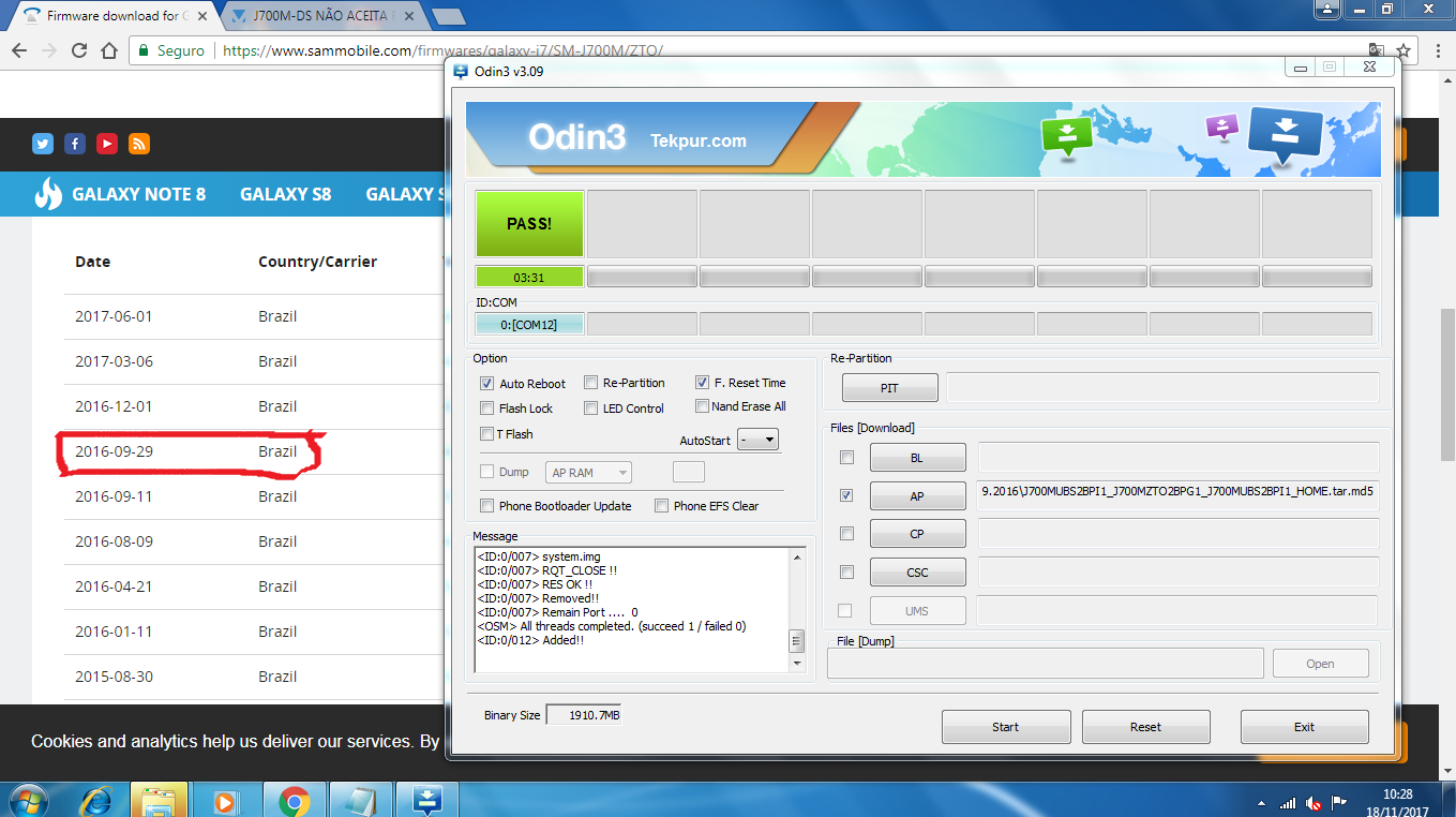

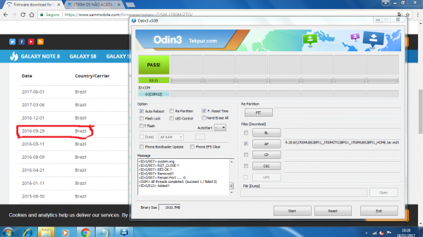

daviddeylon17 Postado Novembro 18, 2017 Autor Compartilhar Postado Novembro 18, 2017 fala gelera bom dia á todos noticias boas viu, resolvi o j7 ,passei a rom da sammobile 6.0.1 29/09/2016 e eu acho que o problema estava dando pq eu só tentava instalar as roms mais atualizadas ai eu fui testando todas as rom desde as mais atualizadas até as mais velhinas e achei esta mencionada acima e funcionou tudo blz menos mal e agora só falta tirar a conta google alguém ai sabe um metódo de remover sem dowgrade ?? Citar Link para o comentário Compartilhar em outros sites More sharing options...
