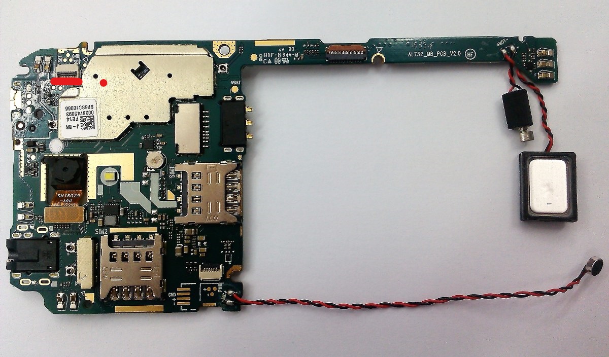

LeonardoGalbier Postado Novembro 17, 2017 Postado Novembro 17, 2017 Galera, estou com um lenovo vibe B que não reconhece nenhum touch, já coloquei uns 4 e não funciona. Olhando a placa está normal, mas já foi oxidada, já fiz o processo de desoxidação e mesmo assim mesmo problema. Obrigado. Citar
Anderson Vieira Postado Novembro 17, 2017 Postado Novembro 17, 2017 Isso pode ser o c.i responsável pelo touch que esta oxidado provavelmente terá que remover o mesmo e fazer a limpeza e colocar de volta ele.. LeonardoGalbier e Maikon Santos reagiu a isso 2 Citar
LeonardoGalbier Postado Novembro 17, 2017 Autor Postado Novembro 17, 2017 Saberia me dizer onde fica localizado? Citar
Maikon Santos Postado Novembro 17, 2017 Postado Novembro 17, 2017 por favor poste uma imagem da placa com boa definição e o mais nítida possível Citar
Maikon Santos Postado Novembro 17, 2017 Postado Novembro 17, 2017 marquei com um traço a blindagem ,veja se é possível remove-la o conector coloquei um ponto , veja se tem um igual para substituição , já peguei muitos que passaram por oxidação e em alguns casos o conector fica danificado mas você não percebe a olho nu , verifique no flex no touch quebrado se todas as trilhas estão ok , Citar
