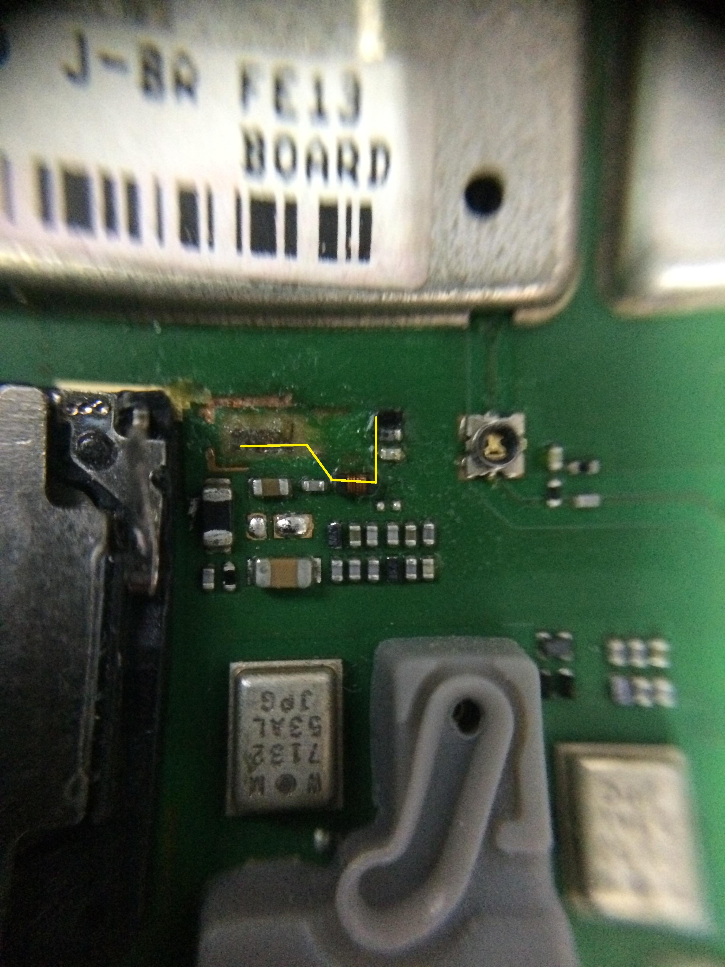

Douglas rodrigues ferreira Postado Novembro 21, 2017 Autor Postado Novembro 21, 2017 ola notei que uma perna de contato que vai na placa esta estourada tem alguém jumper que eu possa fazer? Citar
Andre Bordonalli Postado Novembro 21, 2017 Postado Novembro 21, 2017 31 minutos atrás, Douglas rodrigues ferreira disse: ola notei que uma perna de contato que vai na placa esta estourada tem alguém jumper que eu possa fazer? bom dia manda uma foto da placa de onde esta estourada para q possamos ajudar bom trabalho Guilherme Alcântara e Anderson Alves reagiu a isso 2 Citar

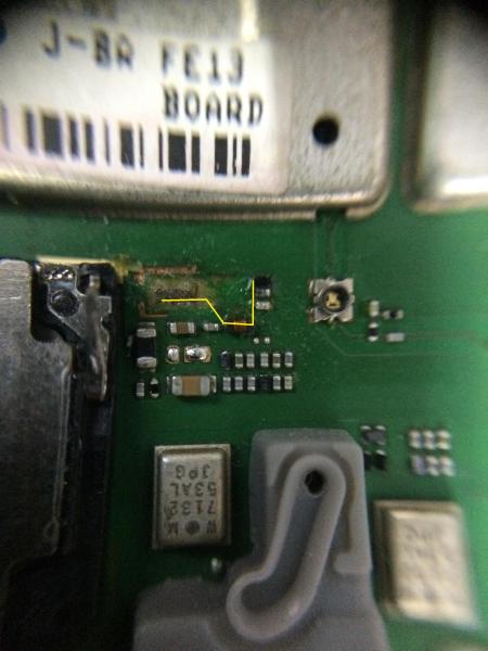

Douglas rodrigues ferreira Postado Novembro 22, 2017 Autor Postado Novembro 22, 2017 Em 21/11/2017 em 09:11, Andre Bordonalli disse: bom dia manda uma foto da placa de onde esta estourada para q possamos ajudar bom trabalho segue a foto Citar
Douglas rodrigues ferreira Postado Novembro 22, 2017 Autor Postado Novembro 22, 2017 Em 21/11/2017 em 09:11, Andre Bordonalli disse: bom dia manda uma foto da placa de onde esta estourada para q possamos ajudar bom trabalho segue a foto certa agora Citar
matheus_mazone Postado Novembro 22, 2017 Postado Novembro 22, 2017 1 hora atrás, Douglas rodrigues ferreira disse: segue a foto certa agora amigo me parece que a trila sai dessa bobina ai ao lado confira se é isso mesmo se for faça uma ligação na mesma Andre Bordonalli reagiu a isso 1 Citar
Cleyton Moreira Postado Novembro 22, 2017 Postado Novembro 22, 2017 so reforçando a resposta do nosso amigo matheus mazoni ,esse é o cominho dessa trilha, passa pela bobina e vai ate esses capacitores, voçê pode puxar ate a bobina ou pode puxar direto a esses capacitores Andre Bordonalli e matheus_mazone reagiu a isso 2 Citar
Douglas rodrigues ferreira Postado Novembro 23, 2017 Autor Postado Novembro 23, 2017 Deu certo muito obrigado a todos ajudaram muito. Cleyton Moreira reagiu a isso 1 Citar
