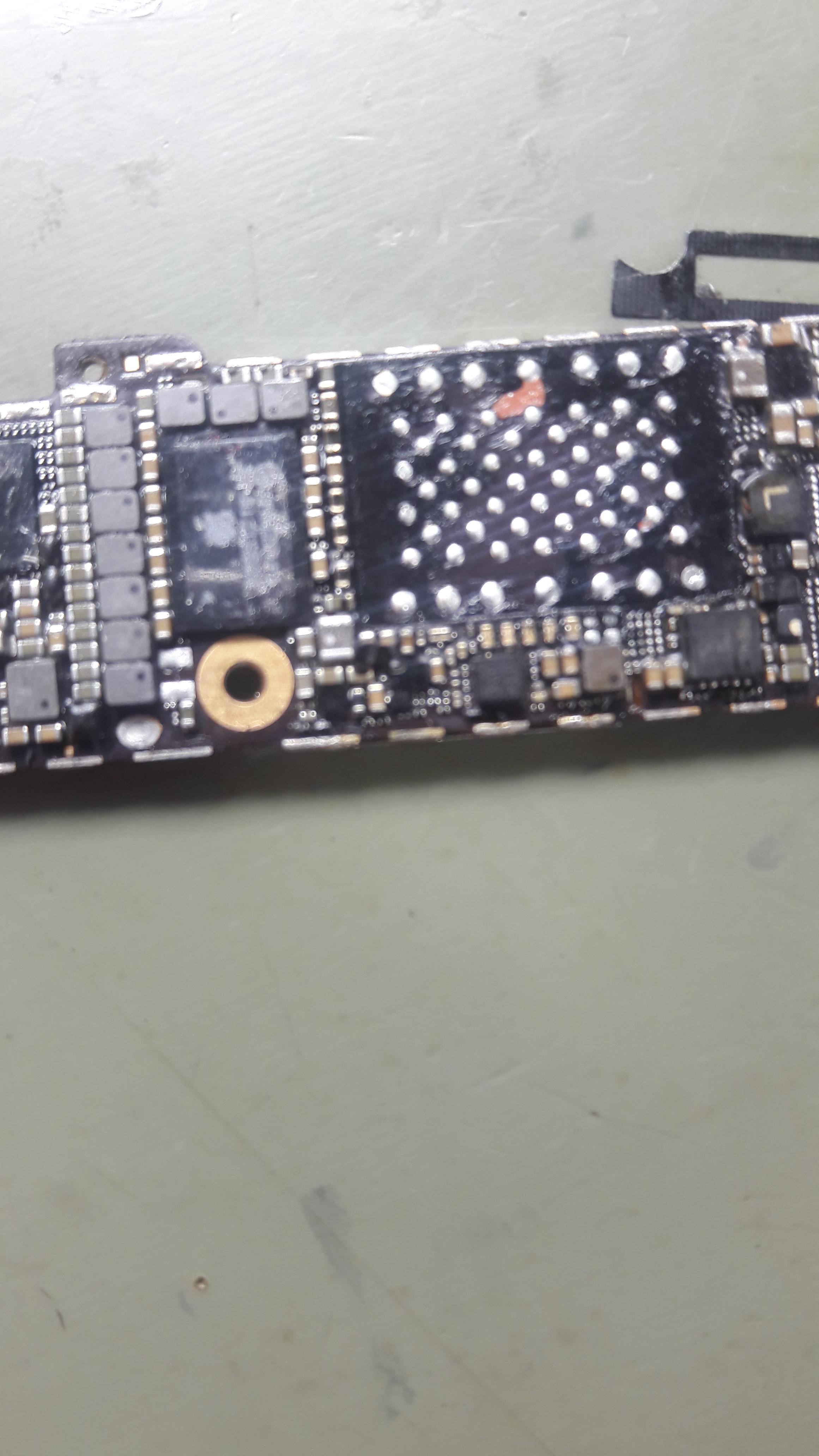

Williamlucascamara Postado Novembro 21, 2017 Postado Novembro 21, 2017 Boa tarde galera. Sabe qual o nome desse produto que passa quando sai um pouco da resina que fica na placa doa IPhones. Fui tirar uma nand e ficou um pouco aparecendo. Segue foto para me ajudarem. Acho que é uma tinha com secagem uv Citar
Anderson Alves Postado Novembro 21, 2017 Postado Novembro 21, 2017 Isso é um jeito de resina mais se dar o nome de “Tinta Uv” serve para esse tipo de serviço ! Citar
Williamlucascamara Postado Novembro 21, 2017 Autor Postado Novembro 21, 2017 27 minutos atrás, Anderson Alves disse: Isso é um jeito de resina mais se dar o nome de “Tinta Uv” serve para esse tipo de serviço ! Já fiz várias mas dessa vez fui tirar uma e ficou assim. E sei que o estanho vai correr para o lado. Essa tinta que serve para isso ou tem algum outro meio? Citar

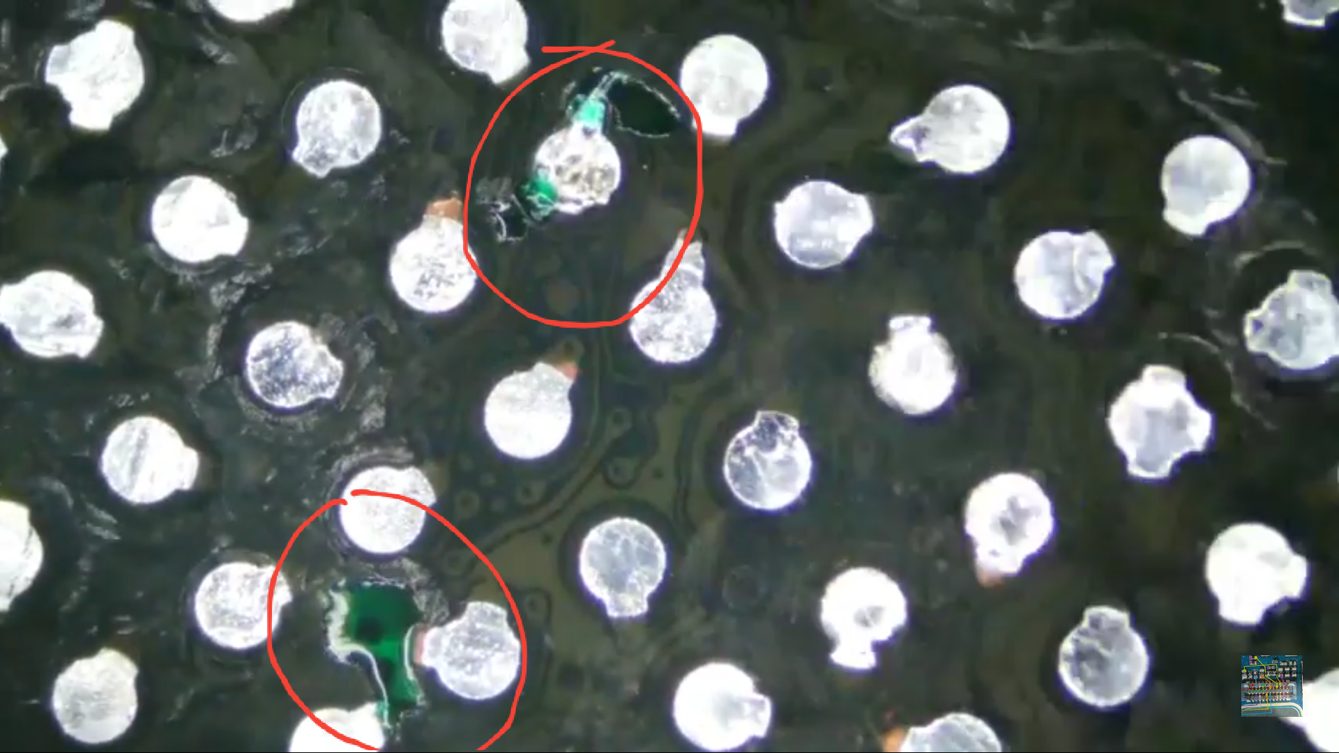

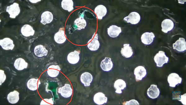

Anderson Alves Postado Novembro 21, 2017 Postado Novembro 21, 2017 Isso mesmo amigo. Serve para isolar essa parte. Perfeito pra esse reparo. Segue a imagem ! Ivan kern nunes reagiu a isso 1 Citar
Williamlucascamara Postado Novembro 21, 2017 Autor Postado Novembro 21, 2017 11 minutos atrás, Anderson Alves disse: Isso mesmo amigo. Serve para isolar essa parte. Perfeito pra esse reparo. Segue a imagem ! Só não sei onde comprar isso. Não achei em lugar nenhum. O amigo Anderson Alves poderia me dar uma luz aí. Se tiver um link e conseguir passar para mim ficaria muito grato. Citar
Anderson Alves Postado Novembro 21, 2017 Postado Novembro 21, 2017 Vai no site da Cell master. Em buscar digita tinta Uv que aparece ! Ivan kern nunes reagiu a isso 1 Citar
