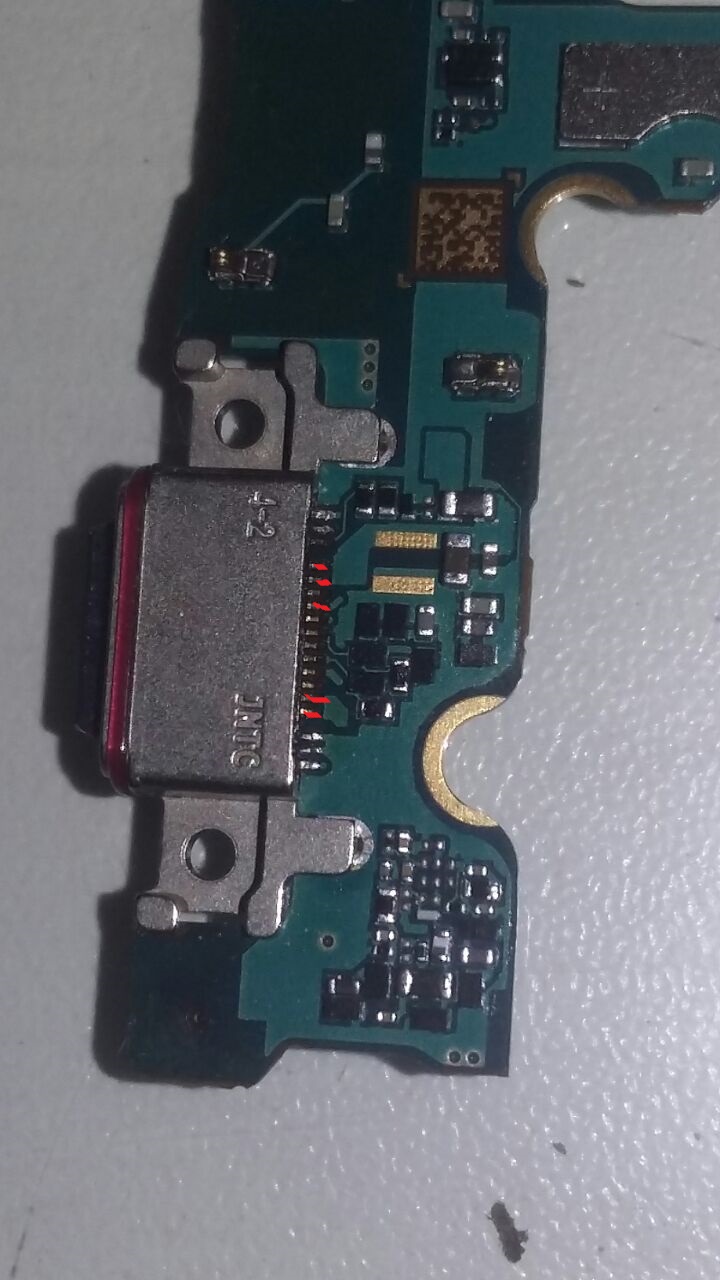

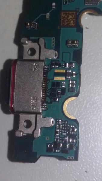

cristian-teles Postado Novembro 27, 2017 Compartilhar Postado Novembro 27, 2017 Bom dia amigos(a) Venho aqui por meio desse poste pedir ajuda entrou um a5 2017 na assistência que não carregava, ao abrir o aparelho vi sinais de mal uso no conector, ao retirar o conector com muito cuidado as trilhas estava todas rompidas, alguém teria o esquema elétrico para me ajudar? obg Citar Link para o comentário Compartilhar em outros sites More sharing options...

cristian-teles Postado Novembro 27, 2017 Autor Compartilhar Postado Novembro 27, 2017 veja que so 5 pontos com trilha Citar Link para o comentário Compartilhar em outros sites More sharing options...
cristian-teles Postado Novembro 27, 2017 Autor Compartilhar Postado Novembro 27, 2017 os pontos positivos de carga marcados com vermelhor lucascellbh reagiu a isso 1 Citar Link para o comentário Compartilhar em outros sites More sharing options...

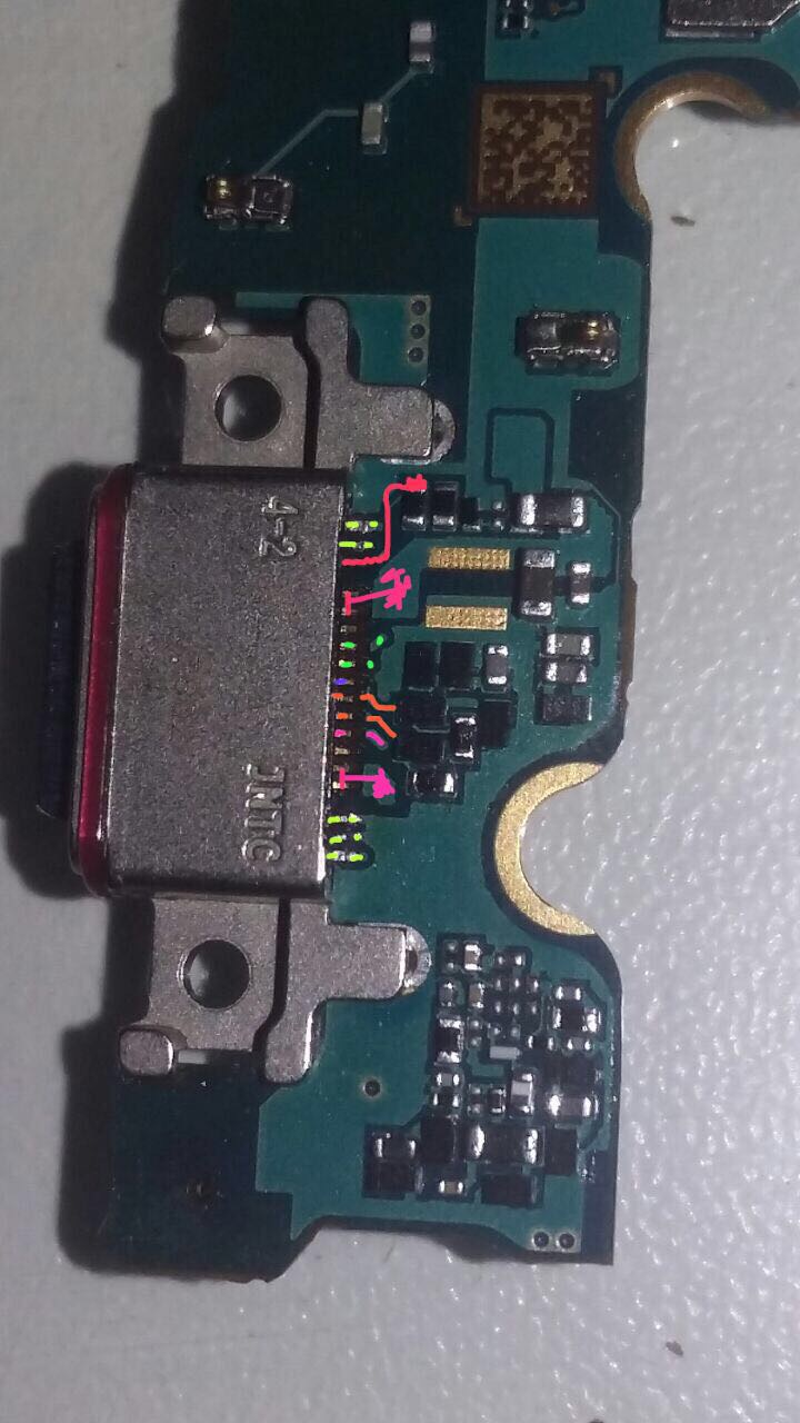

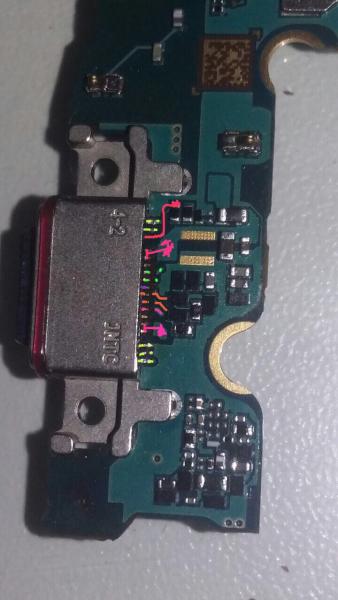

William Ferreira Postado Novembro 28, 2017 Compartilhar Postado Novembro 28, 2017 Boa tarde amigo,tente com esses jumpers,boa sorte (só raspar bem de leve e soldar os jumpers) San - Assistencia Tecnica reagiu a isso 1 Citar Link para o comentário Compartilhar em outros sites More sharing options...
Anderson Alves Postado Novembro 28, 2017 Compartilhar Postado Novembro 28, 2017 Mano tentei puxar ver se dar certo.. Eduardo Junior apple, Vitor Natan, San - Assistencia Tecnica e 1 outro reagiu a isso 2 2 Citar Link para o comentário Compartilhar em outros sites More sharing options...
Viktor Hugo Postado Setembro 8, 2018 Compartilhar Postado Setembro 8, 2018 alguém teve exito no Jumper Citar Link para o comentário Compartilhar em outros sites More sharing options...
Eduardo Junior apple Postado Abril 11, 2019 Compartilhar Postado Abril 11, 2019 pessoal fiz o procedimento porem ta aparecendo a carga e um termômetro Citar Link para o comentário Compartilhar em outros sites More sharing options...
