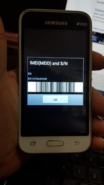

123adilson Postado Novembro 27, 2017 Postado Novembro 27, 2017 Ola. Alguem sabe como resolver? Antes eu passava pela Smart Switch e voltava, agora ela não tem mais suporte para restauração de aparelho. Citar
CesarChacona Postado Novembro 27, 2017 Postado Novembro 27, 2017 faça uma atualização do aparelho pelo odin mesmo! Citar
123adilson Postado Novembro 27, 2017 Autor Postado Novembro 27, 2017 Então amigo, errei em não colocar la no topico, mas ja fiz varias firmwares pelo Odin pela box e nada. Citar
jbcelular Postado Novembro 27, 2017 Postado Novembro 27, 2017 já passou combination amigo pra ver se resolve bbcelulares, 123adilson e AlexandreSmart reagiu a isso 3 Citar
Cleyton Moreira Postado Novembro 27, 2017 Postado Novembro 27, 2017 se tiver alguma box ativada para samsung so fazer esse reparo por box! bbcelulares reagiu a isso 1 Citar
123adilson Postado Novembro 28, 2017 Autor Postado Novembro 28, 2017 Ola. Fiz como o amigo jbcelular disse. Passei uma combinação e depois um rom normal e o imei voltou. Fica a dica. Moderador pode marcar como resolvido. AlexandreSmart reagiu a isso 1 Citar
