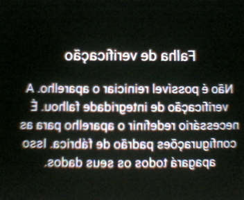

icross Postado Fevereiro 14, 2018 Compartilhar Postado Fevereiro 14, 2018 Desculpe a imagem estar invertida, mas consegui tirar foto meu celular blincado depois de eu instalar a oficial J530G_TWRP_3.2.1.0.tar ao ligar o sistema apareceeu esta tela, so nao sei onde verificou pois eu havia, pela tela adb no computador digitado o comando para desbloquear booloader se tiver adb reboot-bootloader e apos o comando o celu reiniciou normal nao para a tela fast e sim um reboot normal e travou eu refiz com a rom original sammobile e voltou tudo ao normal, sem root ainda. ASP.ViTo reagiu a isso 1 Citar Link para o comentário Compartilhar em outros sites More sharing options...
