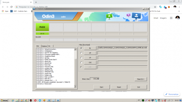

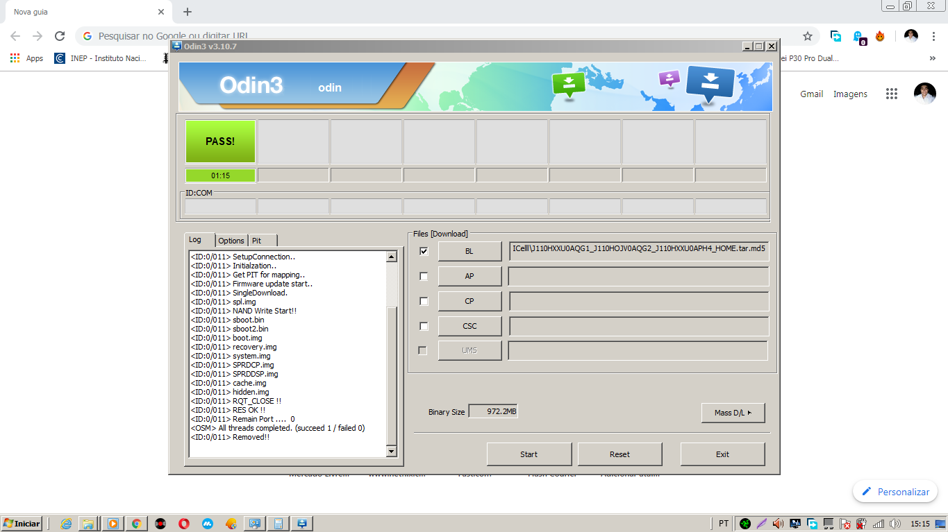

Helio - B7Tutors Postado Junho 20, 2019 Compartilhar Postado Junho 20, 2019 Eu to com um j1 com esse mesmo problema, instalei a firmware e ate ai foi tudo bem, depois que deu pass e reset o aparelho nao ligou mais :( Citar Link para o comentário Compartilhar em outros sites More sharing options...
Ivan kern nunes Postado Junho 21, 2019 Compartilhar Postado Junho 21, 2019 4 horas atrás, Hauzer99 disse: Eu to com um j1 com esse mesmo problema, instalei a firmware e ate ai foi tudo bem, depois que deu pass e reset o aparelho nao ligou mais :( Boa noite amigo,já peguei este mesmo defeito no j2 prime e j110 ,a única solução é o reparo via emmc ,com a medida pro ou z3x easy . Helio - B7Tutors reagiu a isso 1 Citar Link para o comentário Compartilhar em outros sites More sharing options...
