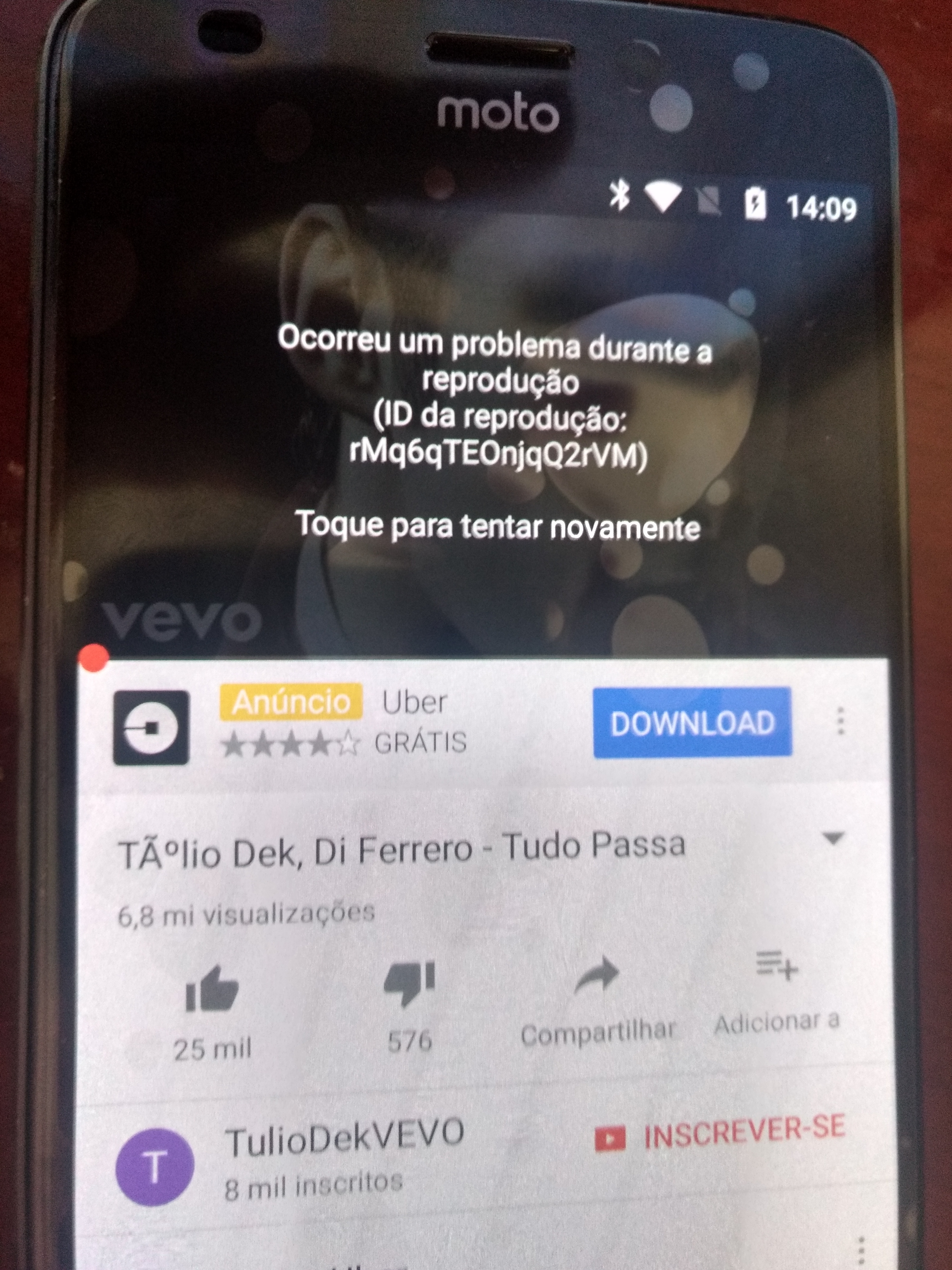

thiago32 Postado Novembro 28, 2017 Postado Novembro 28, 2017 bom tarde clan estou com moto z2 play q foi molhado ele fica conectado dizendo que esta 100% a bateria e não esta. esta ativo modo teste cqa e nao funciona alto-falante já fiz banho químico passei rom mais mesmo Asim continua obs: trokei a frontal Citar
CesarChacona Postado Novembro 28, 2017 Postado Novembro 28, 2017 tenta esses comandos pelo fastboot para sair do CQATEST fastboot oem fb_mode_setfastboot -wfastboot oem fb_mode_clearfastboot reset Citar
thiago32 Postado Novembro 28, 2017 Autor Postado Novembro 28, 2017 saiu do modo cqa test mais quando tento reproduzir video no you tube e ele continua carregando e nao sai som tbm Citar

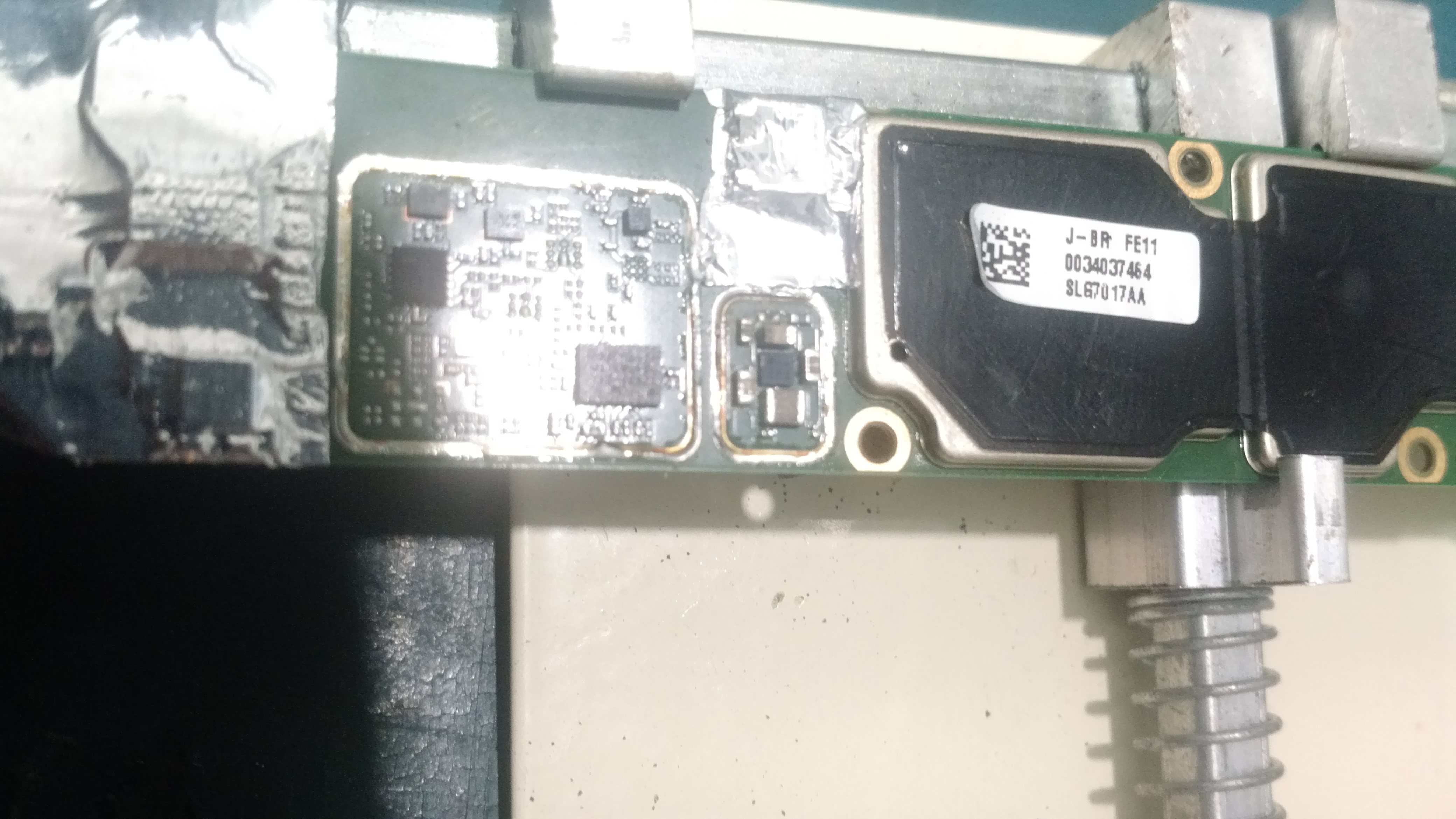

faporto Postado Janeiro 6, 2018 Postado Janeiro 6, 2018 Senhores estou com o mesmo problema, assim como o companheiro fez, também na realizei um banho químico mas ainda não obtive resultado positivo. A bateria estava morta pois oxidou e um dos resistores estava com os terminais danificados, substituí o mesmo por um de 1k baseado na placa da bateria de um moto e2, pois era a única mais próxima, em aparência do circuito pelo menos, funcionou, mas o problema de mostrar carregamento mesmo estando fora do carregador persiste. Em tempo, já testei com outra bateria e não deu resultado. Citar
faporto Postado Janeiro 6, 2018 Postado Janeiro 6, 2018 Tinha bastante oxidação debaixo dessa blindagem menor, fiz limpeza e reflow na área mas também não adiantou ainda. Citar
