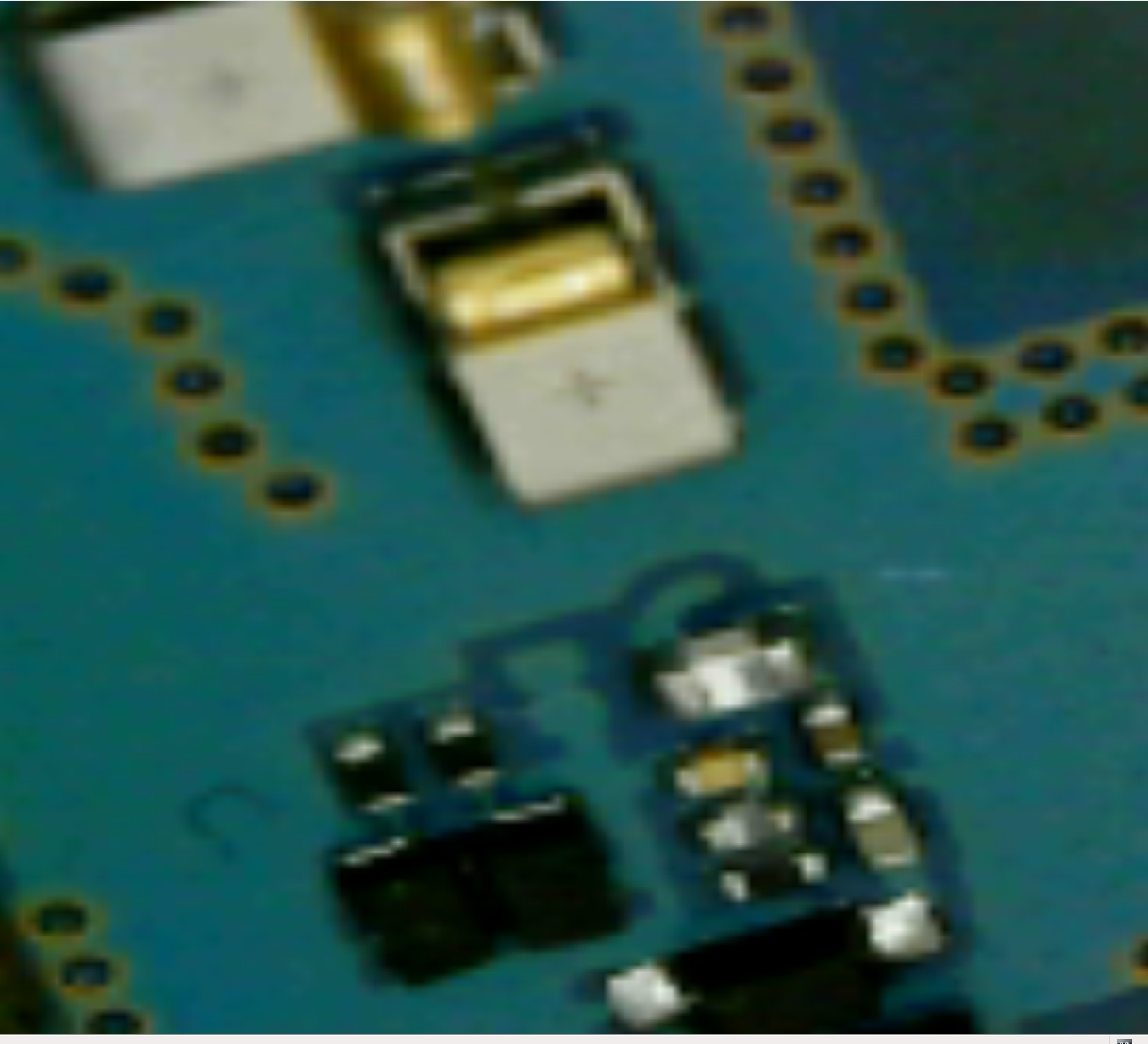

sapinhox Postado Novembro 29, 2017 Compartilhar Postado Novembro 29, 2017 Estou com o seguinte problema em minha bancada, um grand prime G530BT que não funciona o botão home, ja troquei o flex e ja tentei curto circuitar os dois contatos da placa responsáveis por ligar a placa ao flex do botão home e tb não funciona, tentei o manual de serviço e não consegui ver nada la referente ao home, será que alguém poderia me ajudar, estou mandando uma foto da placa dos componentes próximos ao conectores do botão home, pois acredito que o problema esteja por ali. Citar Link para o comentário Compartilhar em outros sites More sharing options...
Maikon Santos Postado Novembro 29, 2017 Compartilhar Postado Novembro 29, 2017 boa noite , acredito que devas medir os componentes com um multímetro, verificar se há continuidade etc.., também pode fazer uma ressolda na área pois pode se tratar de solda fria Anderson Alves reagiu a isso 1 Citar Link para o comentário Compartilhar em outros sites More sharing options...

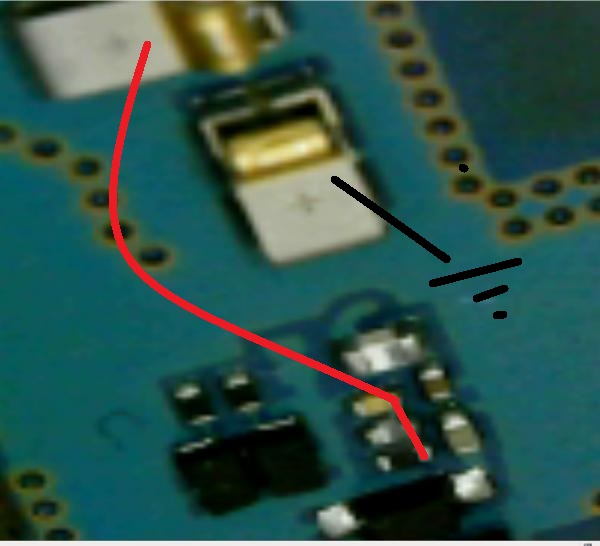

Cleyton Moreira Postado Novembro 29, 2017 Compartilhar Postado Novembro 29, 2017 veja se ha continuidade nessa trilhas brunokwar, khalifa 79 e Ivan kern nunes reagiu a isso 3 Citar Link para o comentário Compartilhar em outros sites More sharing options...
sapinhox Postado Novembro 30, 2017 Autor Compartilhar Postado Novembro 30, 2017 verifiquei, o positivo esta dando contato com os três componentes que vc marcou, mas o negativo não esta fazendo continuidade com o terra da placa, peguei uma placa de grand prime de um modelo diferente e tb não da continuidade com o terra da placa Citar Link para o comentário Compartilhar em outros sites More sharing options...
Cleyton Moreira Postado Novembro 30, 2017 Compartilhar Postado Novembro 30, 2017 acabei de testar com o multimetro em uma placa boa e essa que tenho aqui deu continuidade com o gnd da placa, se tiver outra boa ai so testar, e como o home é um botão um lado é positivo e o outro gnd. na sua tente fazer um jump no gnd e teste e poste resultado Citar Link para o comentário Compartilhar em outros sites More sharing options...
sapinhox Postado Novembro 30, 2017 Autor Compartilhar Postado Novembro 30, 2017 acabei de fazer o jumper e não funcionou Citar Link para o comentário Compartilhar em outros sites More sharing options...
brunokwar Postado Fevereiro 11, 2018 Compartilhar Postado Fevereiro 11, 2018 veja se ha continuidade nessa trilhas Valew amigo eu estava com problemas no botao home e ja tinha verificado e nada de encotrar o defeito, vi sua postagem e fui verificar os componentes mostrados e o defeitos estava la, muito obrigado e continue assim Citar Link para o comentário Compartilhar em outros sites More sharing options...
