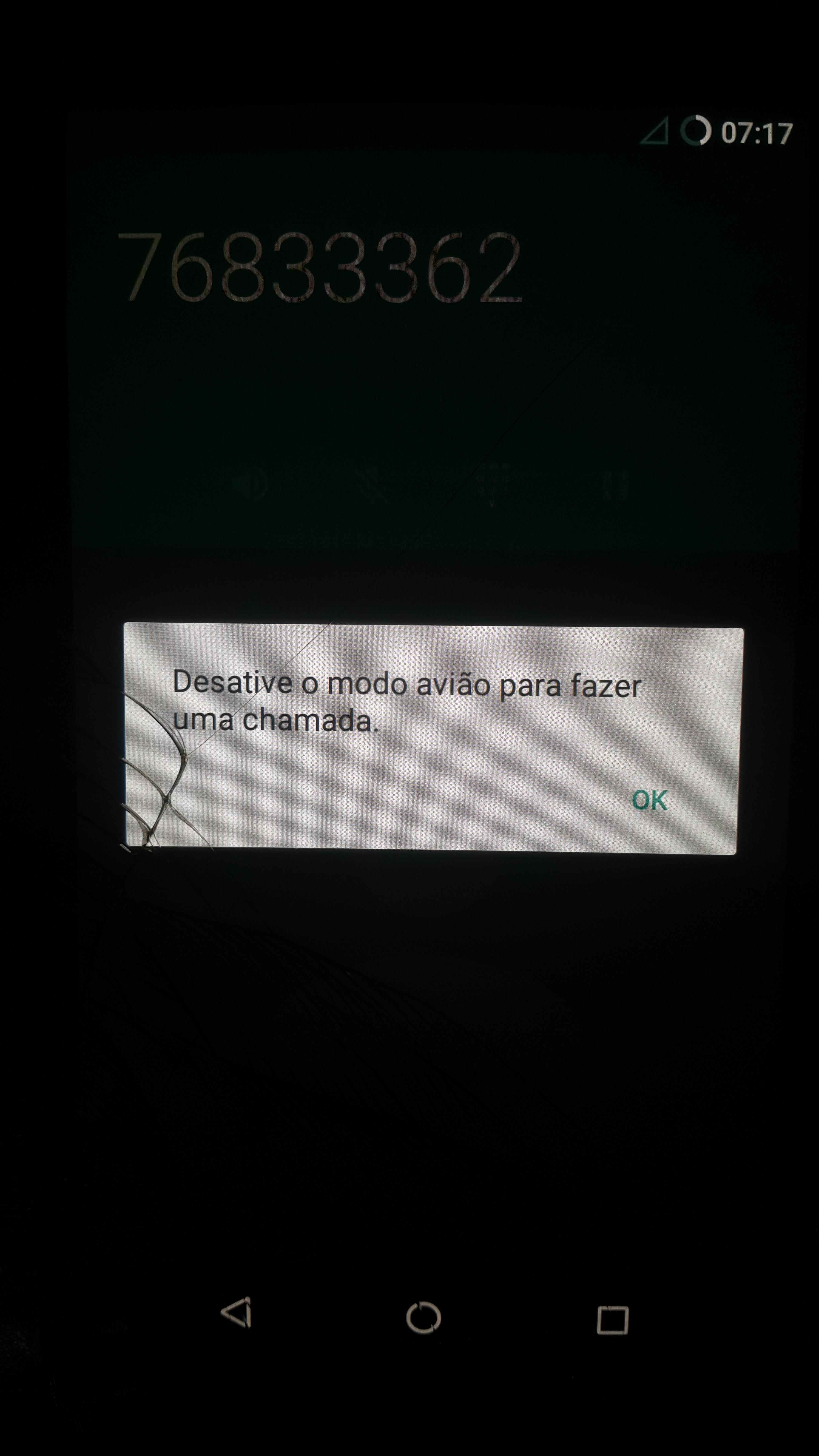

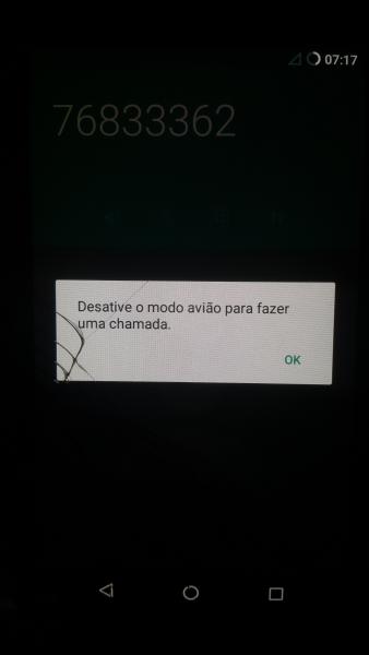

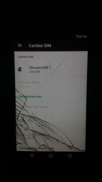

Adeilton Matias Postado Novembro 30, 2017 Compartilhar Postado Novembro 30, 2017 Olá senhores boa noite ! Sou técnico nível intermediário e me deparei com o curioso caso de dois aparelhos Moto G3 XT1543 que não conseguem por nada desativar modo avião ... ja flashei varias roms desde stock a lineageOs, não estão com IMEI impedido na consulta da ANATEL e ate já submeti esses aparelhos ao reparo de IMEI na minha Sigma Box ... identificam chip direitinho mas ao discar acusam modo avião. anexei fotos para demonstar o caso ... seria esse problema Software ou Hardware ? Alguém teria uma dica para me ajudar ? Desde já grato pela atenção de todos ! AlexandreSmart reagiu a isso 1 Citar Link para o comentário Compartilhar em outros sites More sharing options...

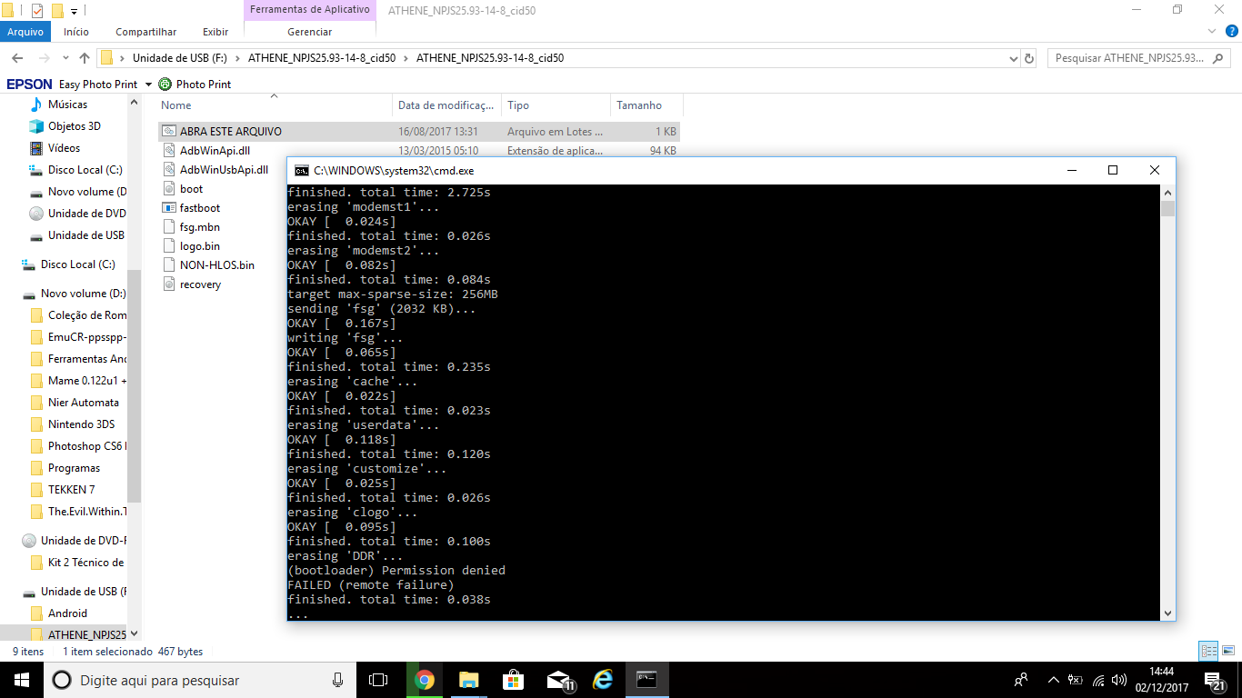

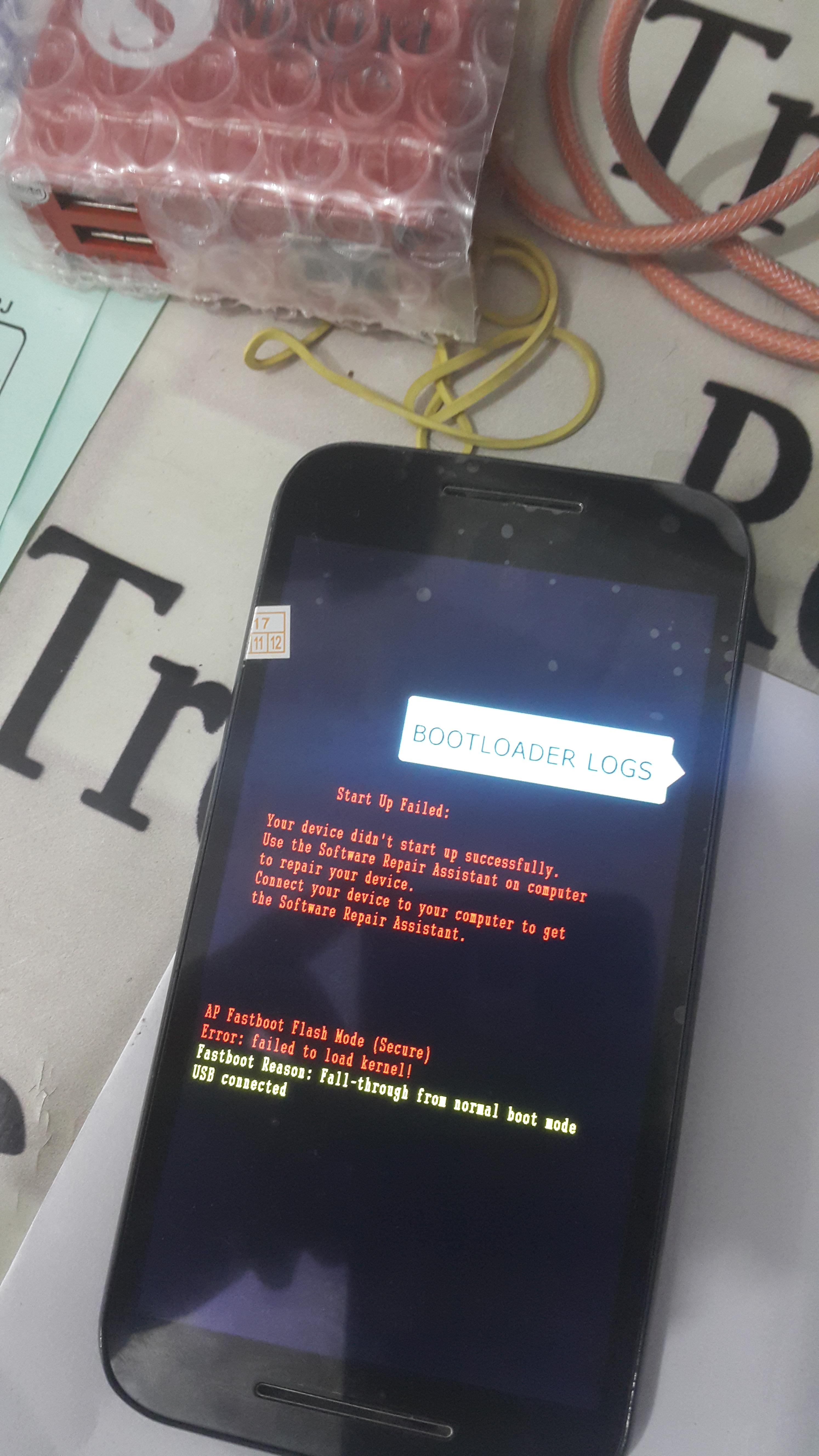

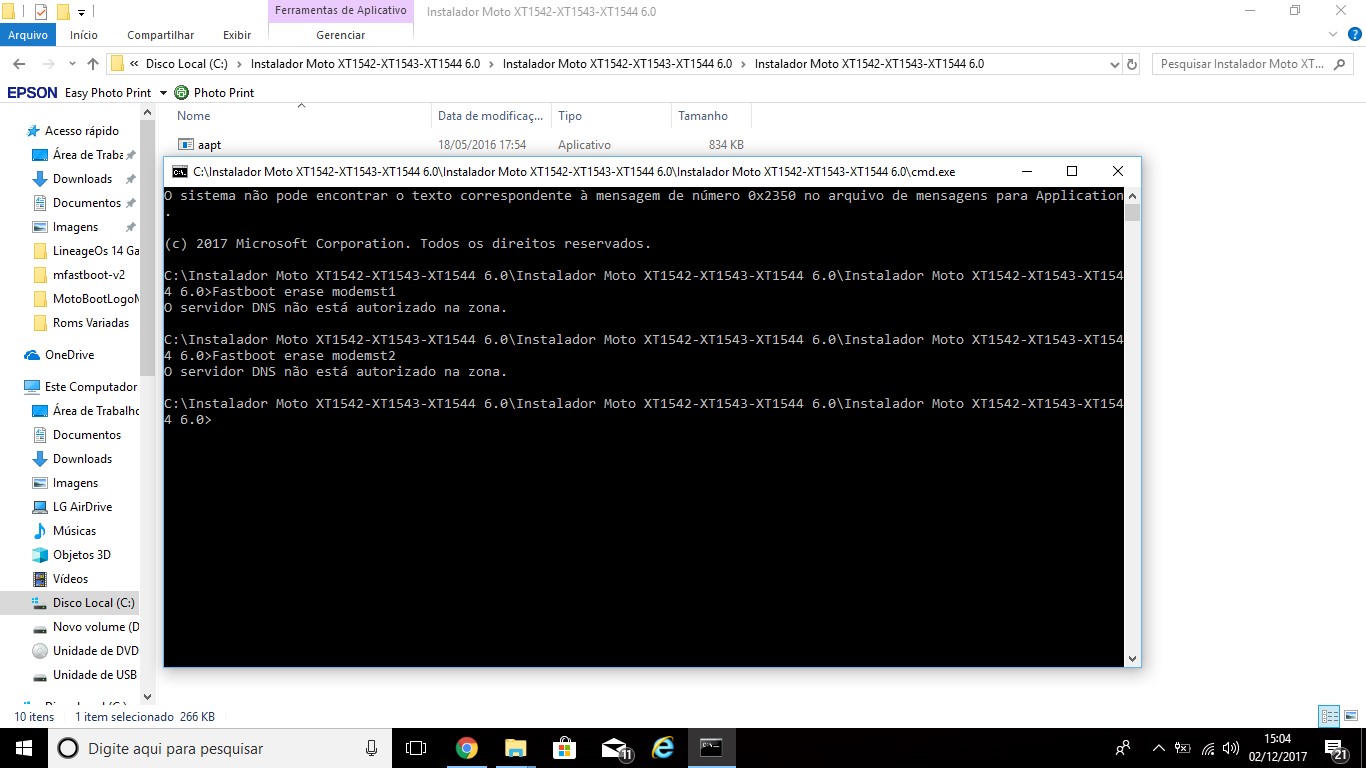

Adeilton Matias Postado Dezembro 2, 2017 Autor Compartilhar Postado Dezembro 2, 2017 Em 30/11/2017 em 21:39, jbcelular disse: no fórum tem a solução só pesquisar um pouco mas esta ai https://www.mediafire.com/download/iaf4c0q62vehup1 Olá ! Boa tarde ! segui esse procedimento mas ainda estou na estaca zero ... segue anexo dos erros que ainda vejo NOTA: os dois XT1543 possuem bootloader destravado ... Se alguem puder me ajudar serei imensamente grato ! Citar Link para o comentário Compartilhar em outros sites More sharing options...
CesarChacona Postado Dezembro 2, 2017 Compartilhar Postado Dezembro 2, 2017 use esses comandos pelo fastboot fastboot oem fb_mode_setfastboot -wfastboot oem fb_mode_clearfastboot reset Adeilton Matias reagiu a isso 1 Citar Link para o comentário Compartilhar em outros sites More sharing options...
Adeilton Matias Postado Dezembro 2, 2017 Autor Compartilhar Postado Dezembro 2, 2017 50 minutos atrás, CesarChacona disse: use esses comandos pelo fastboot fastboot oem fb_mode_setfastboot -wfastboot oem fb_mode_clearfastboot reset Nada ... Modo avião firme e forte ... quase atirando esses dois G3 na parede ... Citar Link para o comentário Compartilhar em outros sites More sharing options...
CesarChacona Postado Dezembro 2, 2017 Compartilhar Postado Dezembro 2, 2017 26 minutos atrás, Adeilton Matias disse: Nada ... Modo avião firme e forte ... quase atirando esses dois G3 na parede ... após fazer esses comando passou uma rom stock neles? Adeilton Matias reagiu a isso 1 Citar Link para o comentário Compartilhar em outros sites More sharing options...
