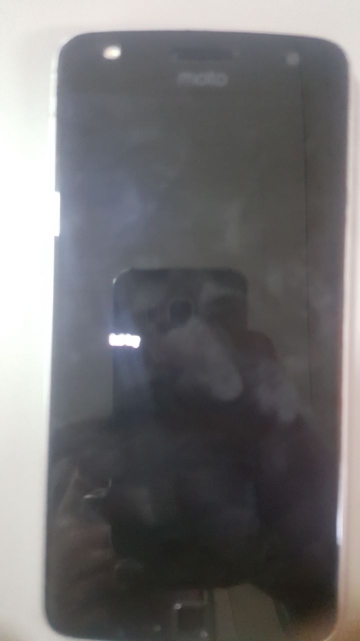

Neto Penques Postado Dezembro 2, 2017 Postado Dezembro 2, 2017 Amigos alem do CQATest ativado fui fazer unlock do bootloader e agr fica aparecendo bad key alguem pode me ajudar? Citar

CesarChacona Postado Dezembro 4, 2017 Postado Dezembro 4, 2017 1 hora atrás, Neto Penques disse: e aquele bad key? tem como tirar? tem como nos enviar uma foto para por analisar o erro? Ivan kern nunes reagiu a isso 1 Citar
Neto Penques Postado Dezembro 4, 2017 Autor Postado Dezembro 4, 2017 escrito "bad key", fica assim uns 10 segundos depois ele liga normal Citar
CesarChacona Postado Dezembro 5, 2017 Postado Dezembro 5, 2017 isso deve ser o bootloader desbloqueado, passa uma logo ou bloqueie o bootloader! poste resultados! Citar
Neto Penques Postado Dezembro 5, 2017 Autor Postado Dezembro 5, 2017 ja tentei passar um logo e nada, como bloqueia? Citar
CesarChacona Postado Dezembro 5, 2017 Postado Dezembro 5, 2017 4 minutos atrás, Neto Penques disse: ja tentei passar um logo e nada, como bloqueia? fastboot oem lock Citar
Neto Penques Postado Dezembro 5, 2017 Autor Postado Dezembro 5, 2017 "Still require signed boot.img" Citar
CesarChacona Postado Dezembro 5, 2017 Postado Dezembro 5, 2017 (editado) 2 minutos atrás, Neto Penques disse: vou flashar uma rom mfastboot oem fb_mode_set mfastboot flash partition gpt.bin mfastboot flash bootloader bootloader.img mfastboot flash logo logo.bin mfastboot flash boot boot.img mfastboot flash recovery recovery.img mfastboot flash dsp adspso.bin mfastboot flash oem oem.img mfastboot flash system system.img_sparsechunk.0 mfastboot flash system system.img_sparsechunk.1 mfastboot flash system system.img_sparsechunk.2 mfastboot flash system system.img_sparsechunk.3 mfastboot flash system system.img_sparsechunk.4 mfastboot flash system system.img_sparsechunk.5 mfastboot flash system system.img_sparsechunk.6 mfastboot flash system system.img_sparsechunk.7 mfastboot flash modem NON-HLOS.bin mfastboot erase modemst1 mfastboot erase modemst2 mfastboot flash fsg fsg.mbn mfastboot erase cache mfastboot erase userdata mfastboot erase customize mfastboot erase clogo mfastboot oem fb_mode_clear mfastboot oem lock tente dessa forma que está aqui! Editado Dezembro 5, 2017 por CesarChacona se for por fastboot não ponha o (m) Citar
