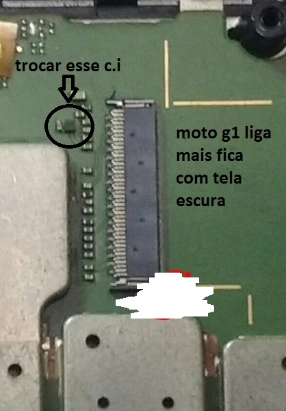

Postado Dezembro 2, 2017 7 anos Pessoal estou com essa aparelho e pelo esquema medi os capacitores e não ta tendo tensão sera que é o ci do display nesse capacitor marcador tem que ter 3.4 v e esta sem tensão!

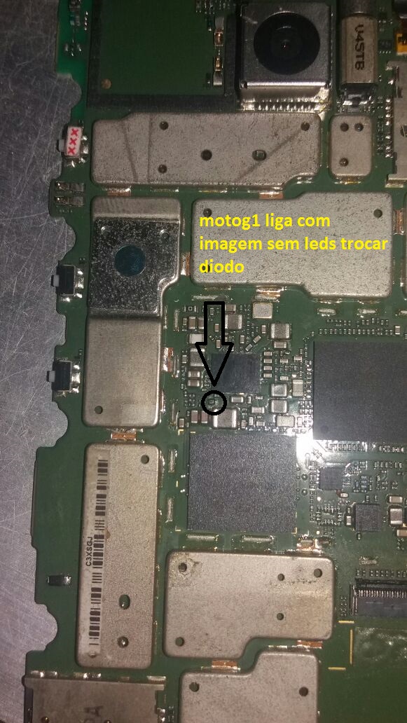

Postado Dezembro 4, 2017 7 anos amigo se liga e fica com tela escura sem imagem so trocar esse c.i marcado na imagem, agora se liga e der imagem sem iluminação so trocar o diodo que fica proximo do power manager
