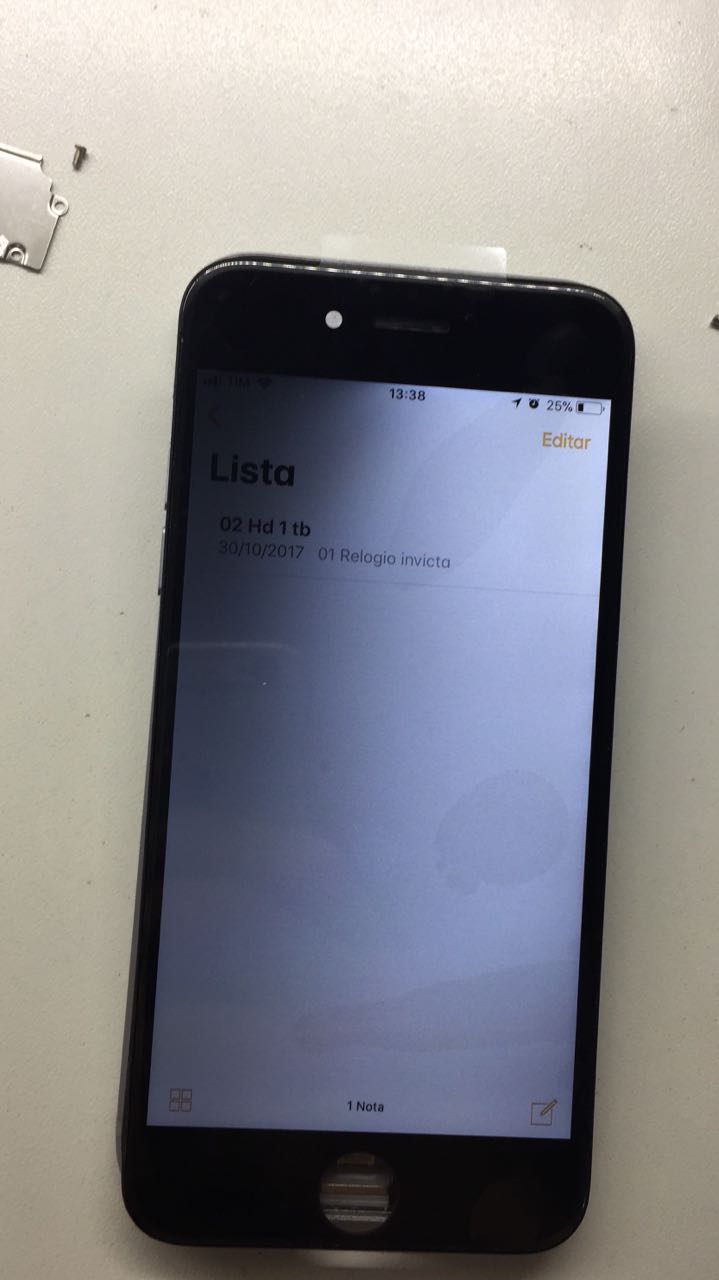

Williamlucascamara Postado Dezembro 8, 2017 Compartilhar Postado Dezembro 8, 2017 Apareceu um iphone 6 com o canto da tela escura. Como uma sombra. Foi trocado o display. Porém essa mancha escura ainda se mantém. Alguém já viu isso. É sabe qual o defeito? Citar Link para o comentário Compartilhar em outros sites More sharing options...
Cleyton Moreira Postado Dezembro 9, 2017 Compartilhar Postado Dezembro 9, 2017 mano faz uma resolda no c.i de imagem e no c.i de touch resolvi um assim resodando esses dois c.i's. Citar Link para o comentário Compartilhar em outros sites More sharing options...

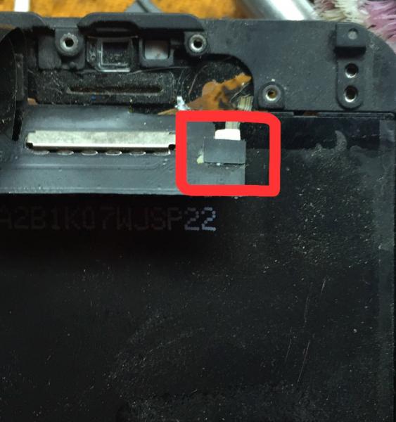

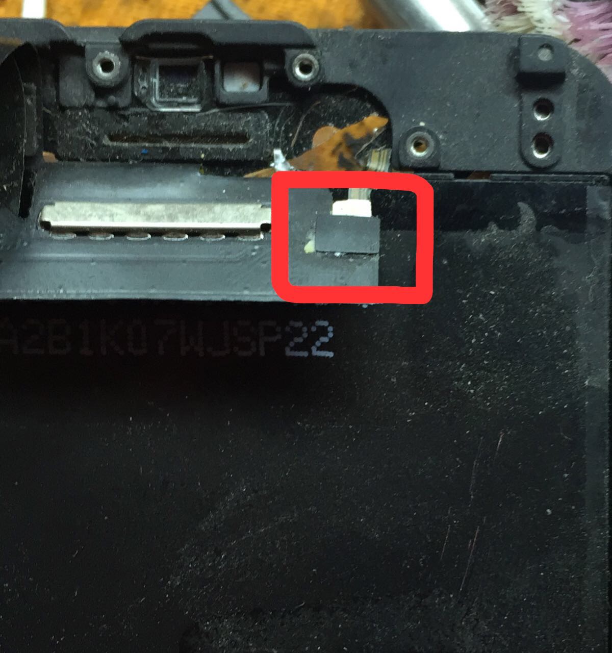

Anderson Alves Postado Dezembro 10, 2017 Compartilhar Postado Dezembro 10, 2017 mano primeiro de tudo e testar outra tela. me parece que essa aí e paralela. Veja tbm se os Contatos do led do lcd não estar encostando na carcaça. Citar Link para o comentário Compartilhar em outros sites More sharing options...

mola221 Postado Dezembro 14, 2017 Compartilhar Postado Dezembro 14, 2017 Aqui na loja teve um 6S com esse problema, foi trocado a carcaça e a mancha sumiu. Citar Link para o comentário Compartilhar em outros sites More sharing options...

Leandro Decol Postado Janeiro 11, 2020 Compartilhar Postado Janeiro 11, 2020 se ja testou tela de qualidade boa, é um sintoma de backlight isso, realize uma leitura do esquema elétrico do mesmo e pesquisas. Citar Link para o comentário Compartilhar em outros sites More sharing options...
