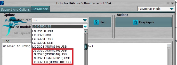

MBtec Postado Dezembro 18, 2017 Compartilhar Postado Dezembro 18, 2017 Boa tarde amigos, gostaria de saber se alguem ja conseguiu fazer o reparo de boot pela Octoplus Pro (jtag + emmc). Esse aparelho só reconhece o Driver Qloader, fiz o processo Jtag, ele passa 100% porem nao entra em modo download, fica ainda assim reconhecendo driver Qload. Na parte de raparo Emmc ele esta dando seguinte erro em anexo: Todos os pontos estao corretamente soldados. Citar Link para o comentário Compartilhar em outros sites More sharing options...
Ivan kern nunes Postado Dezembro 18, 2017 Compartilhar Postado Dezembro 18, 2017 3 horas atrás, MBtec disse: Boa tarde amigos, gostaria de saber se alguem ja conseguiu fazer o reparo de boot pela Octoplus Pro (jtag + emmc). Esse aparelho só reconhece o Driver Qloader, fiz o processo Jtag, ele passa 100% porem nao entra em modo download, fica ainda assim reconhecendo driver Qload. Na parte de raparo Emmc ele esta dando seguinte erro em anexo: Todos os pontos estao corretamente soldados. boa tarde marcelo,neste atc tem que baixar o arquivo correto no suporte, o d325f8 tem processador diferente do d325,assim como o d325f,baixe o arquivo correto pelo octoplus jtag e após copie o mesmo para a pasta interna da medusa pro. Citar Link para o comentário Compartilhar em outros sites More sharing options...
Claudio Neto Postado Dezembro 18, 2017 Compartilhar Postado Dezembro 18, 2017 1 hora atrás, Ivan kern nunes disse: boa tarde marcelo,neste atc tem que baixar o arquivo correto no suporte, o d325f8 tem processador diferente do d325,assim como o d325f,baixe o arquivo correto pelo octoplus jtag e após copie o mesmo para a pasta interna da medusa pro. comprei a jtag agora, mas no suporte so tem d325 nao tem esse f8 e g8 como faço pra add ? Citar Link para o comentário Compartilhar em outros sites More sharing options...

MBtec Postado Dezembro 20, 2017 Autor Compartilhar Postado Dezembro 20, 2017 Em 18/12/2017 em 17:53, Ivan kern nunes disse: boa tarde marcelo,neste atc tem que baixar o arquivo correto no suporte, o d325f8 tem processador diferente do d325,assim como o d325f,baixe o arquivo correto pelo octoplus jtag e após copie o mesmo para a pasta interna da medusa pro. Bom dia ivan, já fiz esse procedimento em 2 d325f8 pela Octoplus Jtag, baixei modelo correto, coloquei atualizar, fiz o jumper com o terra igual a box manda fazer, ele reconhece, passa o software e fica na mesma coisa, como se tivesse feito o reparo, porem nada muda. Estou com 2 em bancada, que apagaram durante atualização e nao consigo recuperar nenhum hehe Citar Link para o comentário Compartilhar em outros sites More sharing options...
