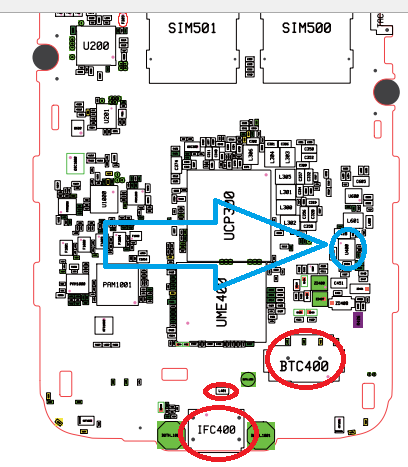

saulo alencar Postado Dezembro 19, 2017 Compartilhar Postado Dezembro 19, 2017 Boa tarde, tem um J1 Mini aqui na loja ele mostra carregando fora do carregador, substitui o conector de craga, esse componente marcado na foto e o encaixe da bateria. Alguém sabe o que pode ser? Obs: já testei várias baterias, outro display, resetei e reinstalei o softwer mas o problema persiste. Citar Link para o comentário Compartilhar em outros sites More sharing options...
Este é um post popular. Cleyton Moreira Postado Dezembro 19, 2017 Este é um post popular. Compartilhar Postado Dezembro 19, 2017 remova esse c.i de carga marcado em azul e teste novamente, se para de mostrar carregamento sozinho so colocar outro mais se continuar verifique possiveis oxidações nessa regiao! alessandrovargask, william1515, saulo alencar e 2 outros reagiu a isso 4 1 Citar Link para o comentário Compartilhar em outros sites More sharing options...
saulo alencar Postado Dezembro 19, 2017 Autor Compartilhar Postado Dezembro 19, 2017 Vou fazer agora e já dou uma resposta. Obrigado! Citar Link para o comentário Compartilhar em outros sites More sharing options...
saulo alencar Postado Dezembro 19, 2017 Autor Compartilhar Postado Dezembro 19, 2017 Amigo, componente substituido problema 100% resolvido! Muito obrigado. Pode encerrar o tópico. Cleyton Moreira reagiu a isso 1 Citar Link para o comentário Compartilhar em outros sites More sharing options...
Anderson Alves Postado Dezembro 19, 2017 Compartilhar Postado Dezembro 19, 2017 agradecemos o retorno amigo, que bom problema solucionado.. Resolvido para futuras pesquisas ! saulo alencar e Cleyton Moreira reagiu a isso 2 Citar Link para o comentário Compartilhar em outros sites More sharing options...
