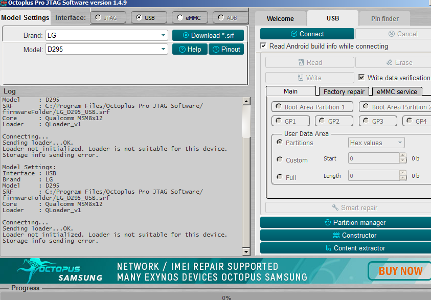

Ivan, hoje tentei em uma placa mas esta dando erro 001, aparelho nao foi localizado, deixei de lado e peguei outra placa, fiz o reparo via Emmc, porem continuou reconhecendo como Qloader e sem entrar em modo download. Por qual programa posso gravar a Full Flash em modo usb? Octoplus - Jtag ou Emmc

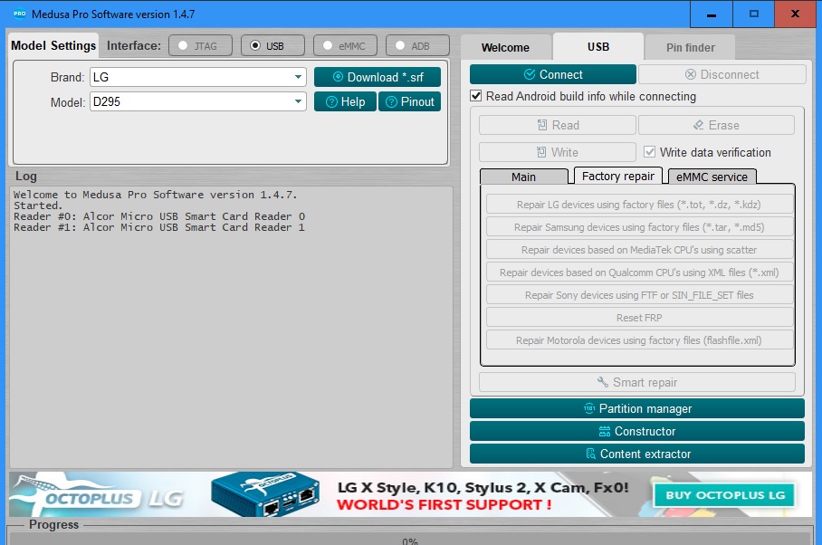

aqui marcelo:
