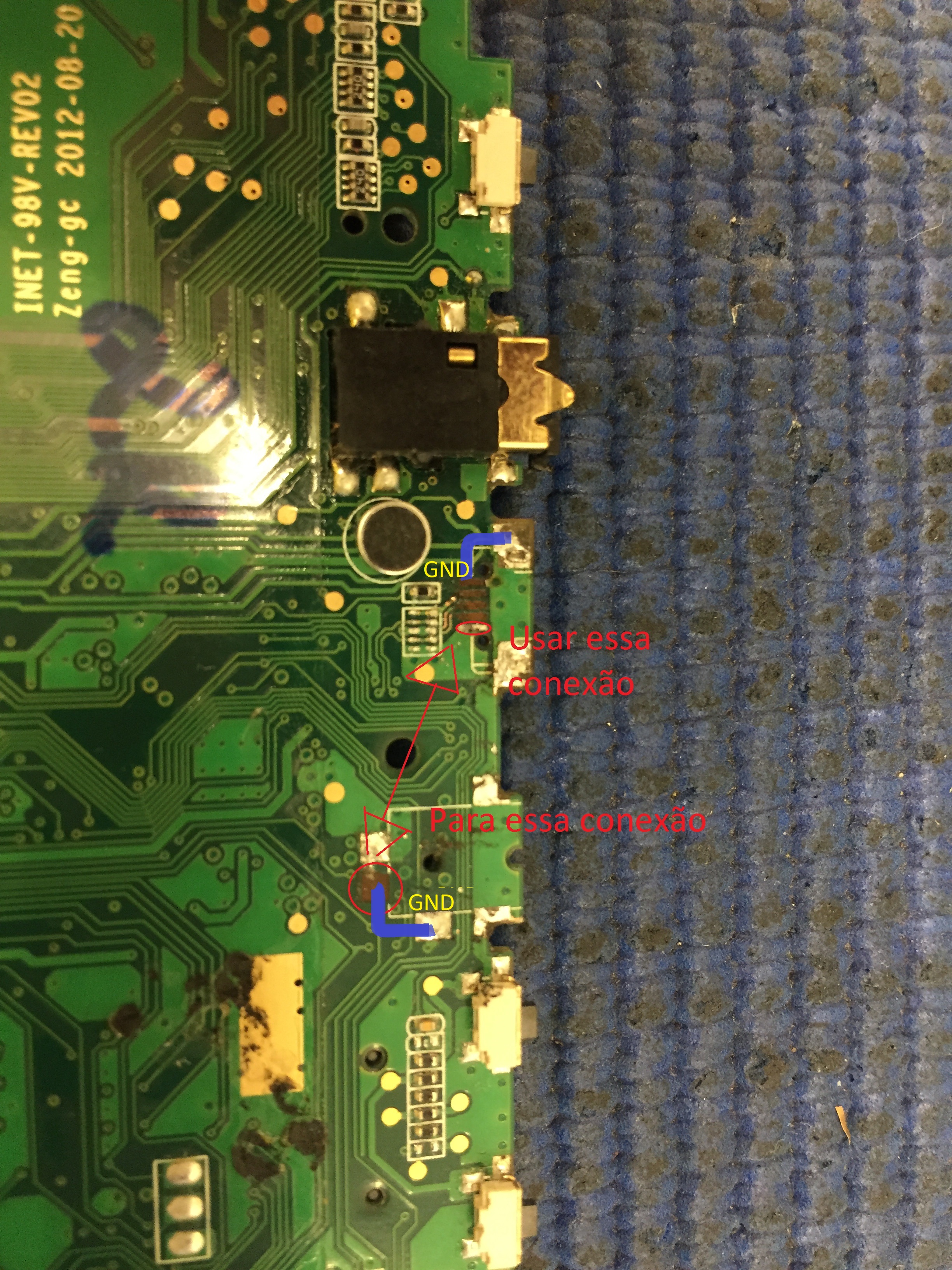

Bom dia, boa tarde ou boa noite, tenho um tablet da marca CCE, um Motion Tab de 10Polegadas, na conexão V8 de carregador tem uma trilha no lado direito, e no conector de Pino Fino está sem a trilha da conexão positiva, alguem sabe como fazer um Jump nessa placa ?
Só para carregar, seja com o conector V8 ou com o Pino Fino
Agradeço desde já!!

Não sei se deu para entender oque eu estou querendo fazer, mas é basicamente usar uma conexão de carga para fazer a outra funcionar, o tablet do cliente funciona normal, cheguei a pensar em usar outro componente com o positivo para fazer a conexão de pino fino funcionar, mas não sei se daria certo, cheguei a pensar em usar o polo positivo de um botão por exemplo
1 hora atrás, ItaloIanetta disse:
o conector de pino pelo oque percebi foi rompida a trilha gnd, coloque o conector de pino no lugar e faça um jump de qualquer negativo da placa onde esta rompido
