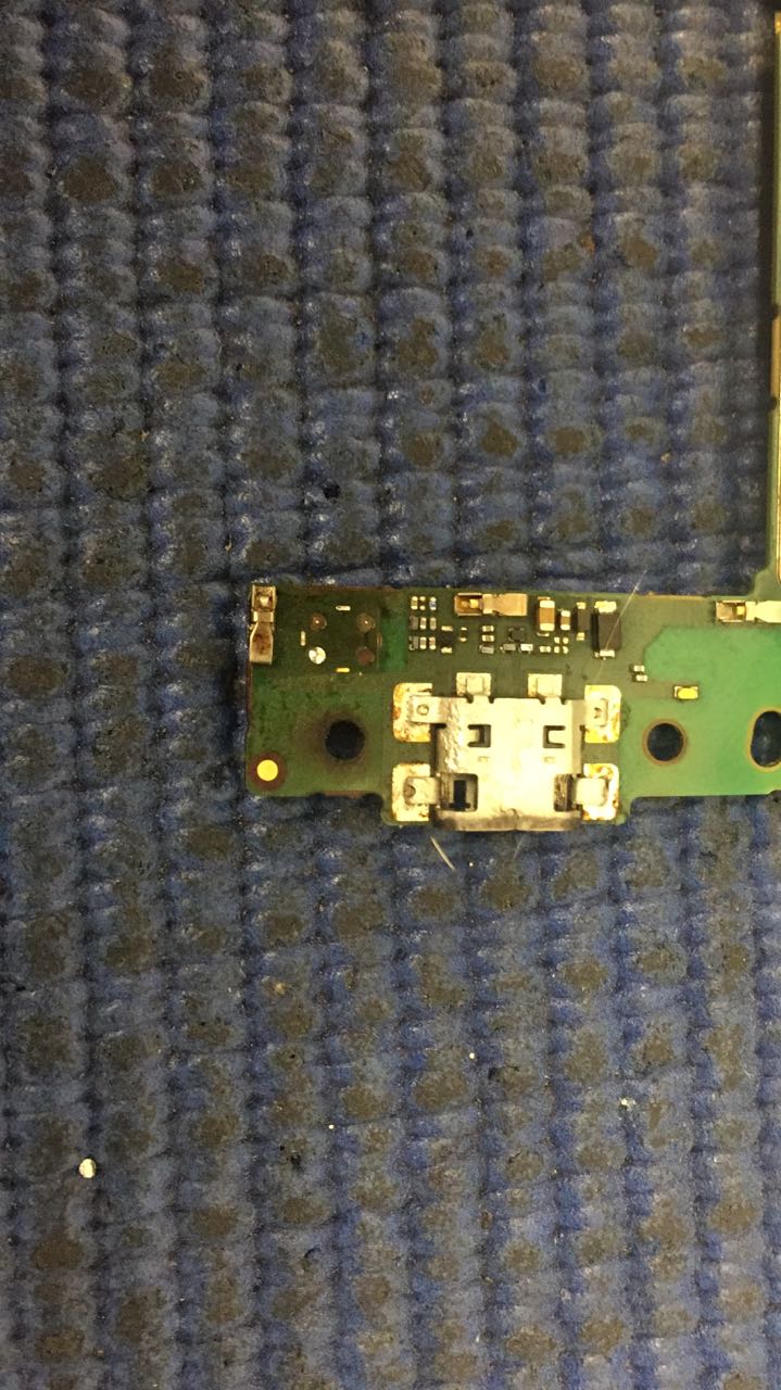

ItaloIanetta Postado Dezembro 27, 2017 Compartilhar Postado Dezembro 27, 2017 (editado) Bom dia, boa tarde ou boa noite, Gostaria de saber se existe algum procedimento de Jump de microfone do Moto G4 Plus, após a retirada do microfone para troca, o mesmo saiu do atc sem trilha. Editado Fevereiro 1, 2018 por Paulo de Deus Resolvido Citar Link para o comentário Compartilhar em outros sites More sharing options...
Este é um post popular. Ivan kern nunes Postado Dezembro 27, 2017 Este é um post popular. Compartilhar Postado Dezembro 27, 2017 1 hora atrás, ItaloIanetta disse: Bom dia, boa tarde ou boa noite, Gostaria de saber se existe algum procedimento de Jump de microfone do Moto G4 Plus, após a retirada do microfone para troca, o mesmo saiu do atc sem trilha. Boa tarde amigo,segue o jumper do mesmo,teste e post resultado: edmar leopoldino, Paulo de Deus, ItaloIanetta e 4 outros reagiu a isso 7 Citar Link para o comentário Compartilhar em outros sites More sharing options...
Guilherme Alcântara Postado Dezembro 27, 2017 Compartilhar Postado Dezembro 27, 2017 2 minutos atrás, Ivan kern nunes disse: Boa tarde amigo,segue o jumper do mesmo,teste e post resultado: Poxa, eu tava desenhando kkkk Ivan kern nunes, Leandro Decol e ItaloIanetta reagiu a isso 3 Citar Link para o comentário Compartilhar em outros sites More sharing options...

Lucas Camargo Postado Maio 22, 2021 Compartilhar Postado Maio 22, 2021 Olá a todos, quero tirar uma dúvida,nesse procedimento de Jumper,devo usar apenas o fio de jumper,ou devo usar os fios de jumper e ainda por cima soldar o microfone? Ainda nao fiz esse procedimento por isso gostaria de saber? Citar Link para o comentário Compartilhar em outros sites More sharing options...
Paulo de Deus Postado Maio 24, 2021 Compartilhar Postado Maio 24, 2021 Em 22/05/2021 em 03:54, Lucas Camargo disse: Olá a todos, quero tirar uma dúvida,nesse procedimento de Jumper,devo usar apenas o fio de jumper,ou devo usar os fios de jumper e ainda por cima soldar o microfone? Ainda nao fiz esse procedimento por isso gostaria de saber? Bom dia amigo, precisa do microfone também, solda os fios nos pontos do microfone e leva até nas indicações dos amigos acima. Bom trabalho Lucas Camargo reagiu a isso 1 Citar Link para o comentário Compartilhar em outros sites More sharing options...
